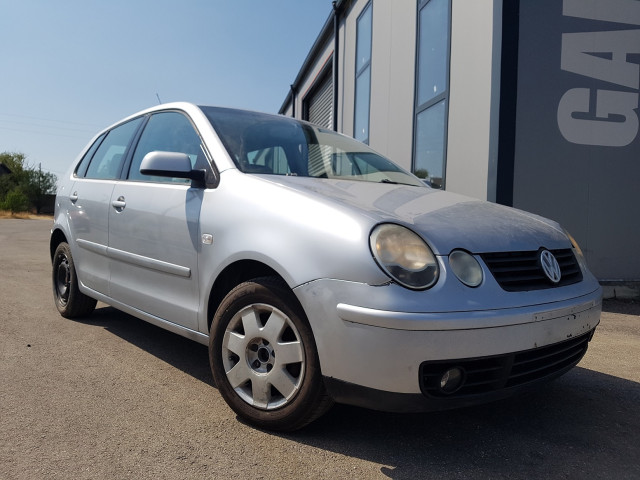

Тъй като колегата ми е симпатичен, па гледах, че много се чуди какво да го прави това Поло, реших да му помогна... И го купих! :icon_lol :icon_lol :icon_lol
В началото май не му се даваше много, а накрая със сигурност не му се даваше хич!
И за него, и на жена му има сантиментална стойност тази кола, ама като обещах, че ще живее Половото - какво да правят - дадоха го
Първо трябваше да оправя тотално клеясалите и изкочили от ябълките чистачки, че без такова нещо се не кара.Мноооого бяха клеясали осите на чистачките! Много секс имаше
чукай, чукай... с тоя чук, докато ги извадя, почистя и гресирам.
Ама вече работят! :mrgreen

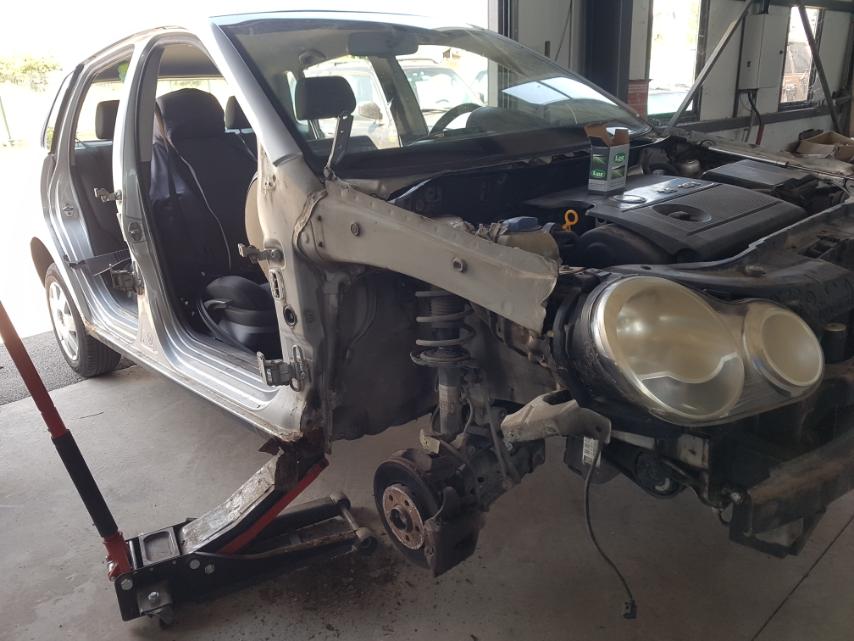

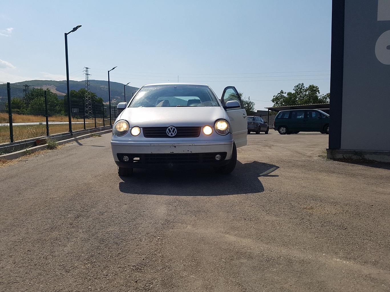

Днес започна и съществената работа.
Праговете бяха много изгнили в предните и задните си части и макар, че в средата бяха здрави, реших, че ще се сменят целите. Ще се сменят и предните калници, за да не си играем на кърпежи с ламаринки и китове.
Ето как изглеждаше днес:
Polo Razpar4atosano.jpg (70.38 KиБ) Видяна 2141 пъти
Ако го види щерката (че ще е за нея) ще ме прокълне :mhihi
Малко след тази снимка свалих и фаровете, а по-късно приятелчето, който основно ще я прави, отряза и праговете.
А аз ги сметох като Опел Корса :mhihi :mhihi
От предната броня липсва едно парче, което уж е отделен детайл, но е споено към основата и не се предлага като резервна част.
Та ако някой знае къде се продава евтино счупена броня от Поло9N (или има такава) да свирка
Иначе трябва да купувам цяла нова броня от китайска пластмаса, а това не ме кефи много, най-вече като качество.
Има Ламбда сонда да се сменя, че свети чек-а (прекъснат подгрев) и теч на фреон при изхода на дехидратора (вероятно О-пръстенче). Както и смяна на газова бутилка и изпарител, ама той колегата го е написал.
Естествено, и 2 предни седалки и айрбег-контролера, че е записал краш-дейта при гърмежа на страничния бег.
Дава грешки и за датчика за температура в краката и за позиция на клапата топло/студено, макар, че си работят и двете неща
Други забележки за сега не съм открил, освен неясно бучене при по-високи скорости, може би колесен лагер, ама това ще се търси по-нататък
Ще гледам да ъпдейтвам при развитие :cool

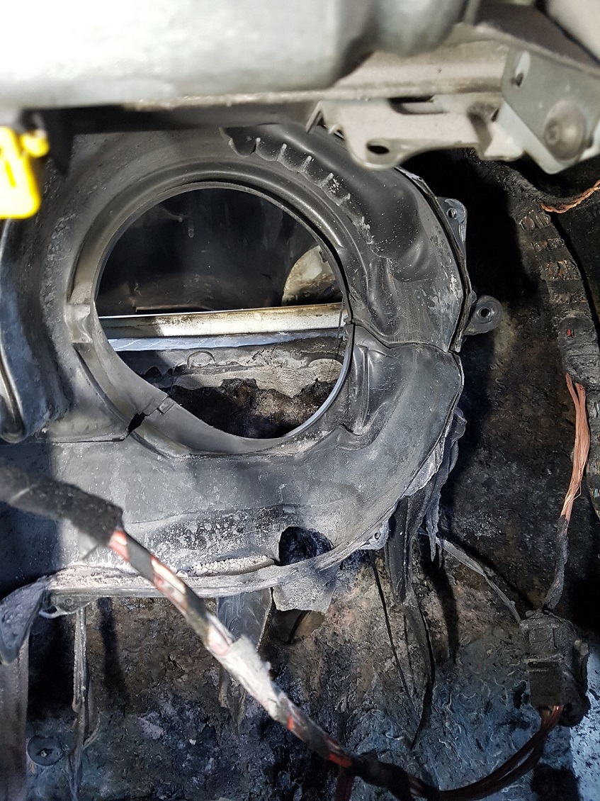

Takaaaaa...
Първо от преди няколко дни:

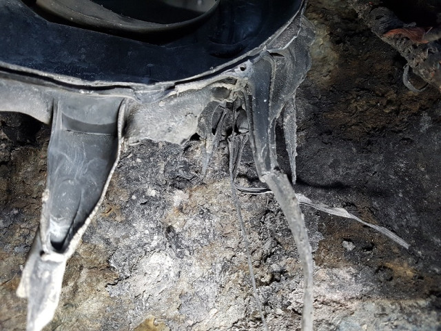

За огромно мое съжаление и огорчение, докато заваряхме втория праг, от към пасажерската страна, явно нещо пръсна навътре или просто прегря иии...
Ми т'ва е положението!
Ще се сменя тялото на климатизацията.
Ама ще е след като мине КАТ, защото още не съм го оправил документално.

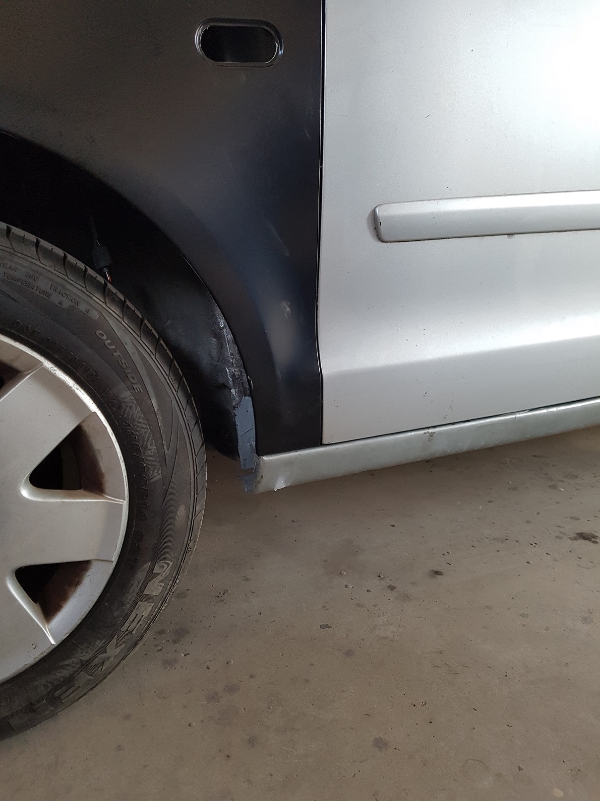

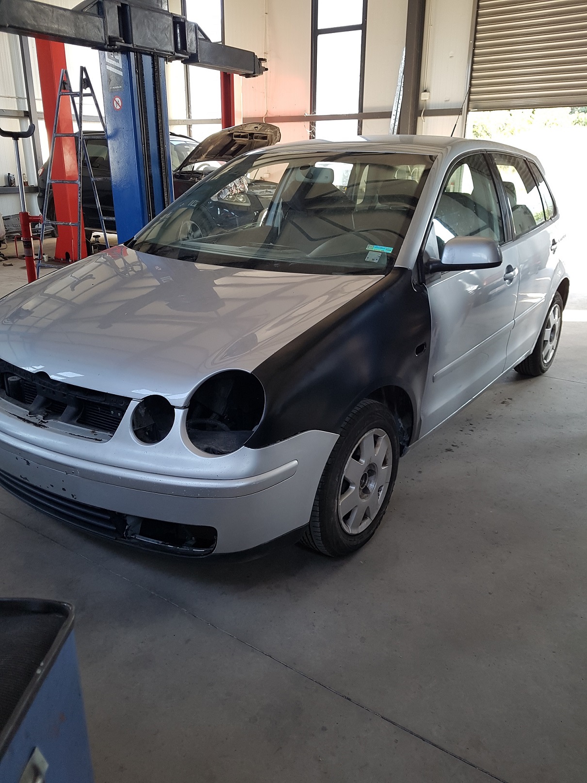

Ето каква я свършихме днес:
И преди да ми честитите, да кажа, че боята е само за пред КАТ :mhihi :mhihi :mhihi
Тоооолкова е портокалена, че нямам думи!
Такова чудо даже и fens не може да сътвори!
Ама приятелчето, дето пръска (и заваря) не е професионален тенекеджия/бояджия, а автомобилен механик.
Може да разглоби и сглоби двигателя с едно затворено око, ама за да стане и боята - явно ще се ходи при профи
Нищо, де! То си беше в план-графика.
Сега трябва да озаконим гЪзовата, че да не сменям после пак талони и другата седмица закисвам пред родните контролни органи

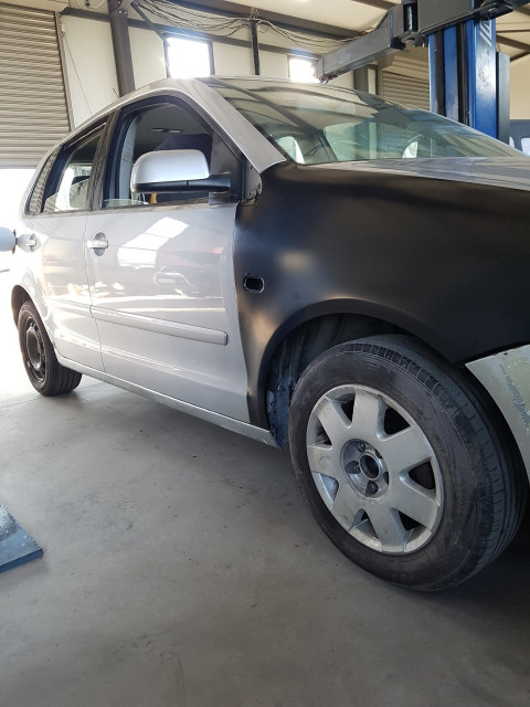

П.п. Ще се сменя и бронята, не гледайте, че е леко провиснала :c020

Re: Какво да правя с колата си Поло 9n
Мнениеот Irnik » Нед 21 юли 2024 11:19
Ако ще слагаш подкалници , изрежи долу в прага дупка 2 на 4/5/см . При мене там имаше 10см листа и кал , отвора беше 2см на 5мм , а отгоре дупки 2 на 6см . Наложи се да изрежа 10см от праговете и кърпих с поцинкована ламарина и нитачка .Сипах по един шприц /около 300мл/ масло в праговете . Капе един , два дена в гаража , но това не е проблем .
Мнениеот radotom » Нед 21 юли 2024 17:16
Irnik написа:Ако ще слагаш подкалници , изрежи долу в прага дупка...
Точно праговете специално и целенасочено ги затворих ги отпред, и отзад и хубаво ги обмазах там с полиуретанова изолация.
Отделно ще се пръскат яко с парафин отвътре
Калниците бяха дебело обмазани с грунд.
Въпреки това, може би ще послушам съвета ти и ще изрежа подкалниците отдолу, за да могат да си се ръсят листата, защото често се паркира под дървета и листа има доста.
Днес, обаче, като си докарах колата от сервиза, поогледах пак боята.
Май... ами май не е чак толкова зле, колкото ми изглеждаше вчера. Само ще иска още една ръка лак. Ще видим дали няма да трябва да се пастират леко калниците преди това.
При всички случаи ще мина през профи бояджия, за да даде и той мнение.
