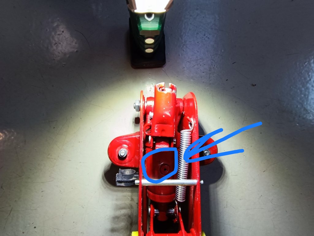

DoH_KuXoT написа:отляво на лоста за попане , вижда се пробка с прорез за права отвертка , развива се, аз сипвах с чашка от кафе , от еднократните пластмасови, изобщо не подливат, сипваш малко, вдигаш и натискаш леко крика, то си го поема, пак сипваш пак нагоре надолу лекичко, и така на няколко пъти сипах половин чашка масло. Завих обратно и работи
Това кръглото нещо там е гумена тапа за доливане.
Както си е сгънат крика легнал нормално тя се пада отгоре на бутилката. Под ламаринката до дръжката. Махаш тапата, пълниш догоре и набиваш обратно гумената тапа.
Онова винтче до помпичката май е дросела за плавно спускне.

Гопа е прав долива се от гумената тапа , която е и отдушник. Това с винта би трябвало да е за регулиране на предпазния клапан, но може и да бъркам ако вътре има метална съчма. На тези крикове проблема е в една засечка на цилиндъра която служи за регулиране максималното отваряне. Когато пръта с к маншета стигне до засечката маслото преминава през засечката и спира да вдига. Но тази засечка е с остри ръбове и наранява кманшета. Два крика ремонтирах подобни с тоя проблем, с пиличка или шкурка се оправя.

Сигурно е така , но аз от там сипах и за сега работи както се очаква . Като се наложи пак ще ползвам тапата.

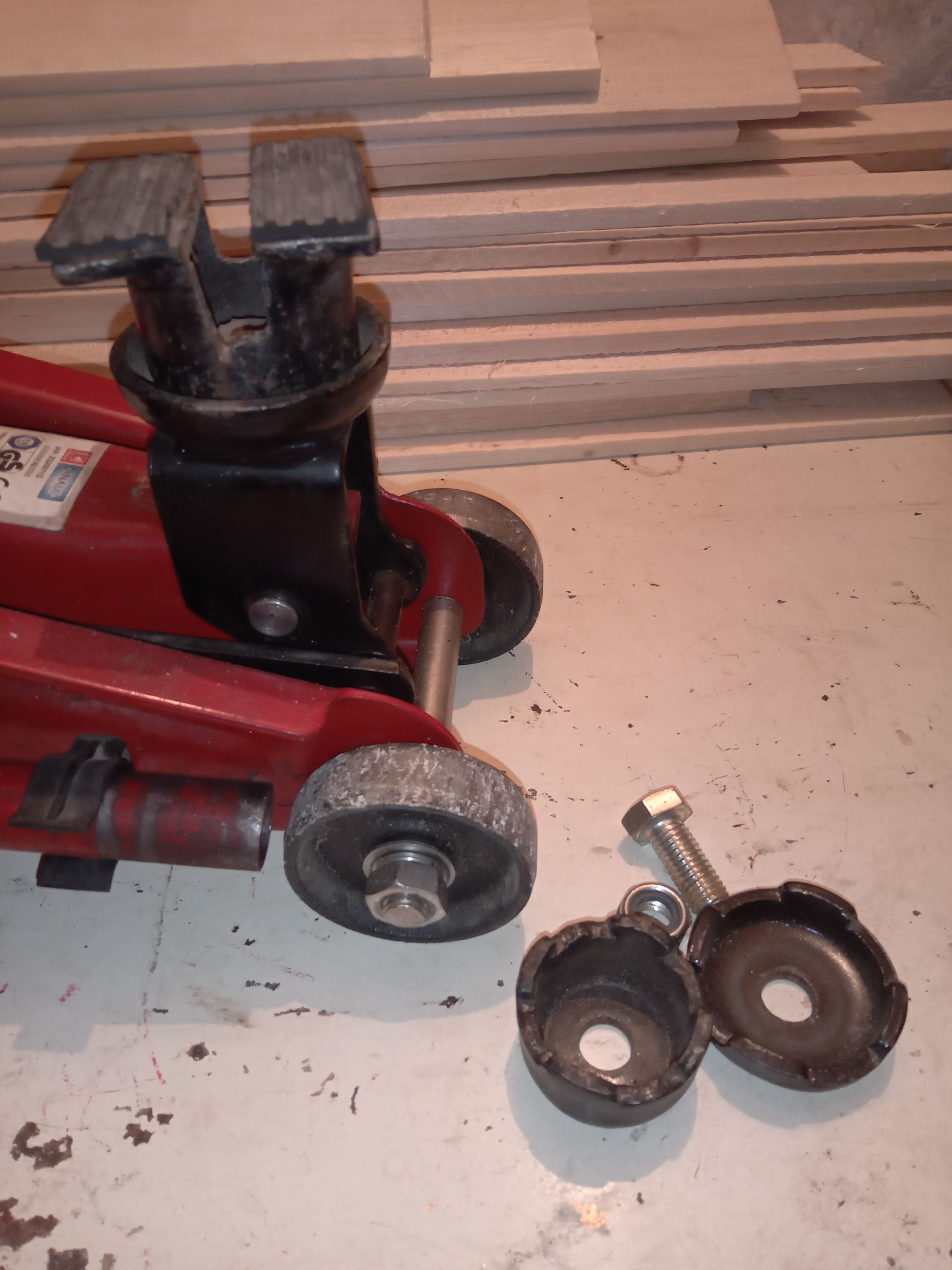

Имам такъв от доста време. Два пъти съм го ремонтирал, сменял съм му всички О пръстени с изключение на маншона на буталото з/о такъв не се намира. Главата на моя е сменяема и аз си направих тази на снимката. Тя обхваща ръба на прага без да го мачка. Някои автомобили имат специална пета за крик, на други прага е подсилен за повдигане и тогава като се подпре на ръба става лошо.
