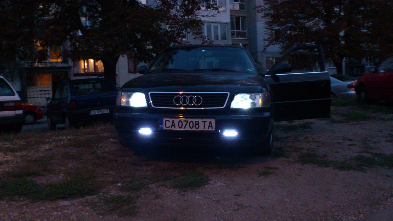

Ето какво сътворих.
В момента са вързани за габаритите, но ще им сложа по едно реле да ги гаси като тръгнат късите.
