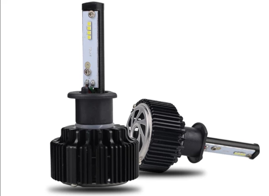

Ето тези "крушки" уж са с ледове на Филипс. Водят се T6. Сравнително къси са, не загряват много. Карах с тях 20км, по тъмно и ги хвърлих в багажника. Имат добър фокус, осветяват сравнително добре, но дразнят очите стоейки с/у колата макар, че никой не ми е премигвал. Същата вечер монтирах GE Megalight Ultra +90 на мястото на ЛЕДовете и да ви кажа, разликата беше очеИзвадна, в полза на нажежаемата жичка. Халогенката осветяваше много по - добре, за дразненето на очите няма да говорим. За моя фар и цокъл, тази технология е пълен т@§@к. На друг цокъл или фар, още повече на лупа, нещата може и да стоят по коренно различен начин, това не го оспорвам. Има и друго нещо ... на този вид крушка поне са докарали светещия елемент във формата на нажежаемата жичка, а не като на COB ледовете, където има и3$ра№ огромен светещ елемент, който прави огромни разсейки.
Ксенона и LED технологията не е панацея за слабо светещите фарове. Колата е допусната до производство с тях, значи светят както трябва. Това, че с времето рефлектора и инсталацията са заминали, е друга тема за разговор.
