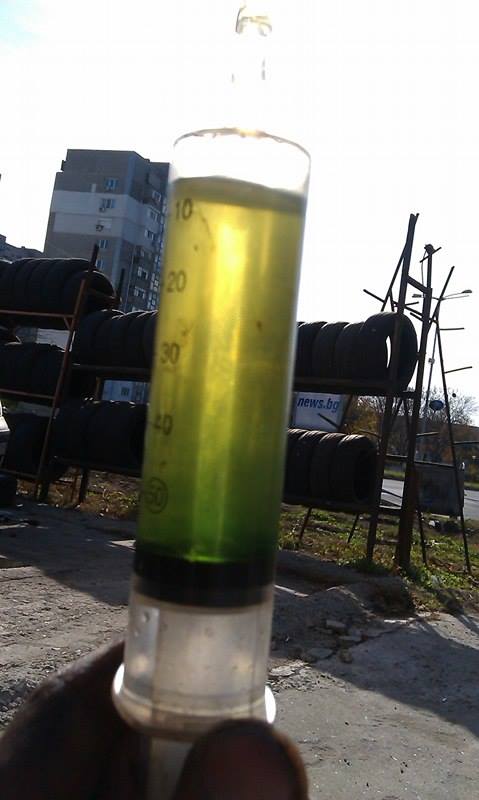

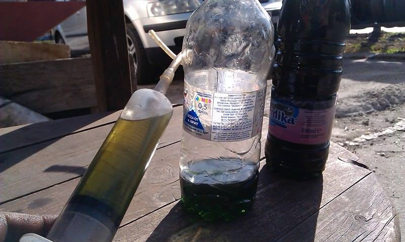

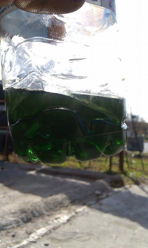

parno
Мнения: 7309
Re: Спирачната течност-подменяте ли я редовно?
Мнениеот parno » Нед 15 ное 2015 19:06
около 150мл по-късно...
след още около 150мл...
колата е пасат б5 с ръчни скорости
за цялостна подмяна отидоха около 2 литра и малко - като източената се изхвърля
шишето от "сердика" е течността от казанчето и помпата на съединителя - не пропуска светлина дори срещу слънцето :drunk
DundyTheCroc
Мнения: 811
Регистриран на: Сря 11 юли 2007 15:49
Местоположение: София Nissan Primera GT, Passat 5.5 TDI, Mondeo MK4
Мнениеот DundyTheCroc » Пон 16 ное 2015 8:33
Спринцовката си я ползвал като помпа за източване, хитро, особено ако няма кой да помпа :th_up
