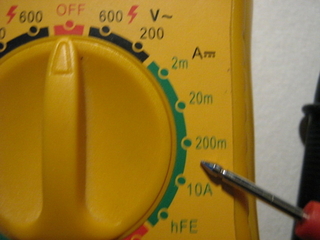

здравейте някой може ли да ми каже как да замеря дали има утечка имам мултицет но как да го наглася незнам проблемът е че зареждам акомулатора цяла нощ сутринта я паля никакъв проблем след 2 часа я пробвам пак върти един оборот и лампите изгасват :shock дали си е заминал акомулатора сега като го измерих показваше 10.50V

Нагласяш да мериш прав ток, откачаш минусовата клема и едната сонда на минуса на акумулатора друтата на маса към купето.Ако тока е до 50млА значи е в рамките ако е над 50 значи имаш http://carendar.com/wiki/index.php/Полезно_за_акумулаторите :beer

Мнениеот BOCOO » Пон 29 мар 2010 18:24
ако можеш снимай къде да показва стрелката на мултицета че си нямам на идея къде е прав ток

Мнениеот Rqhovo » Пон 29 мар 2010 18:59
Ето

Мнениеот BOCOO » Пон 29 мар 2010 19:03
на 200m ли да сочи стрелката

Re: Иде зима, провери си алтернатора!
Мнениеот Rqhovo » Пон 29 мар 2010 19:09
Да
Мнениеот dandan » Пон 29 мар 2010 20:10
На 200 мА може да изгори предпазителя . Има кондензатори в радио или други системи и ако се остави няколко секунди без акумулатор се разреждат и после в момента на включването тока е доста голям. По-добре е да се мери на 10А обхват. Така или иначе ще покаже ако тока е над 20мА.

Мнениеот BOCOO » Пон 29 мар 2010 20:48
кой предпазител може да изгори
Мнениеот Rqhovo » Пон 29 мар 2010 20:52
Аз до сега все така съм мерил и никакув предпазител не е изгарял,а и не намирам логика.Как разреждането на кондензатор ще доведе до това.А пък и незнам кондензатор да се разрежда толково бързо.
