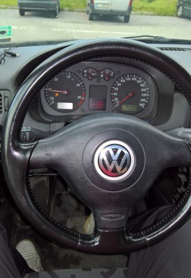

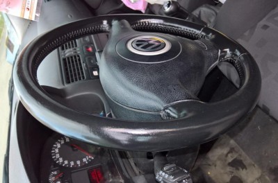

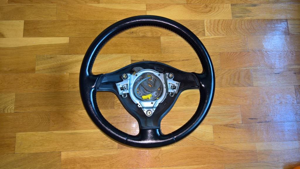

И аз минах по процедурата с освежаването. Първо шкурка 300, после 800. Отиде един пакет мокри кърпички, докато пускаше черно, след това доволно почистване със спирт. Три слоя боя за кожени изделия - сутрин, вечер, сутрин. Накрая го намазах обилно с лустро и така седя около 2 дни, че не ползвах колата. Не очаквах ефекта да е толкова добър, прикачам и снимки:
А се чудя дали има начин да го направя да изглежда по матов, че всичко е старо и захабено, а волана като нов - не се вписва :)
