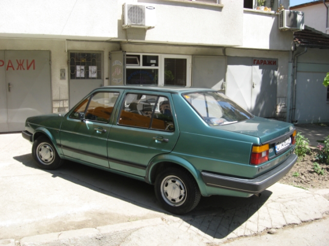

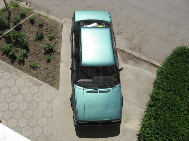

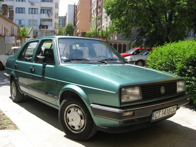

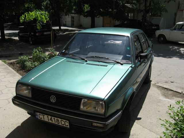

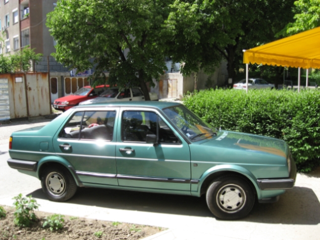

Мнениеот stefan4o » Пет 08 май 2009 14:02
Ето ефекта му и при мен, много съм доволен как светна колата (ако се лекуваха и ръждите с некоя паста... :Mr Green Fun ):
Отзад
Птичи поглед
Отстрани
Отпред
Отпред
