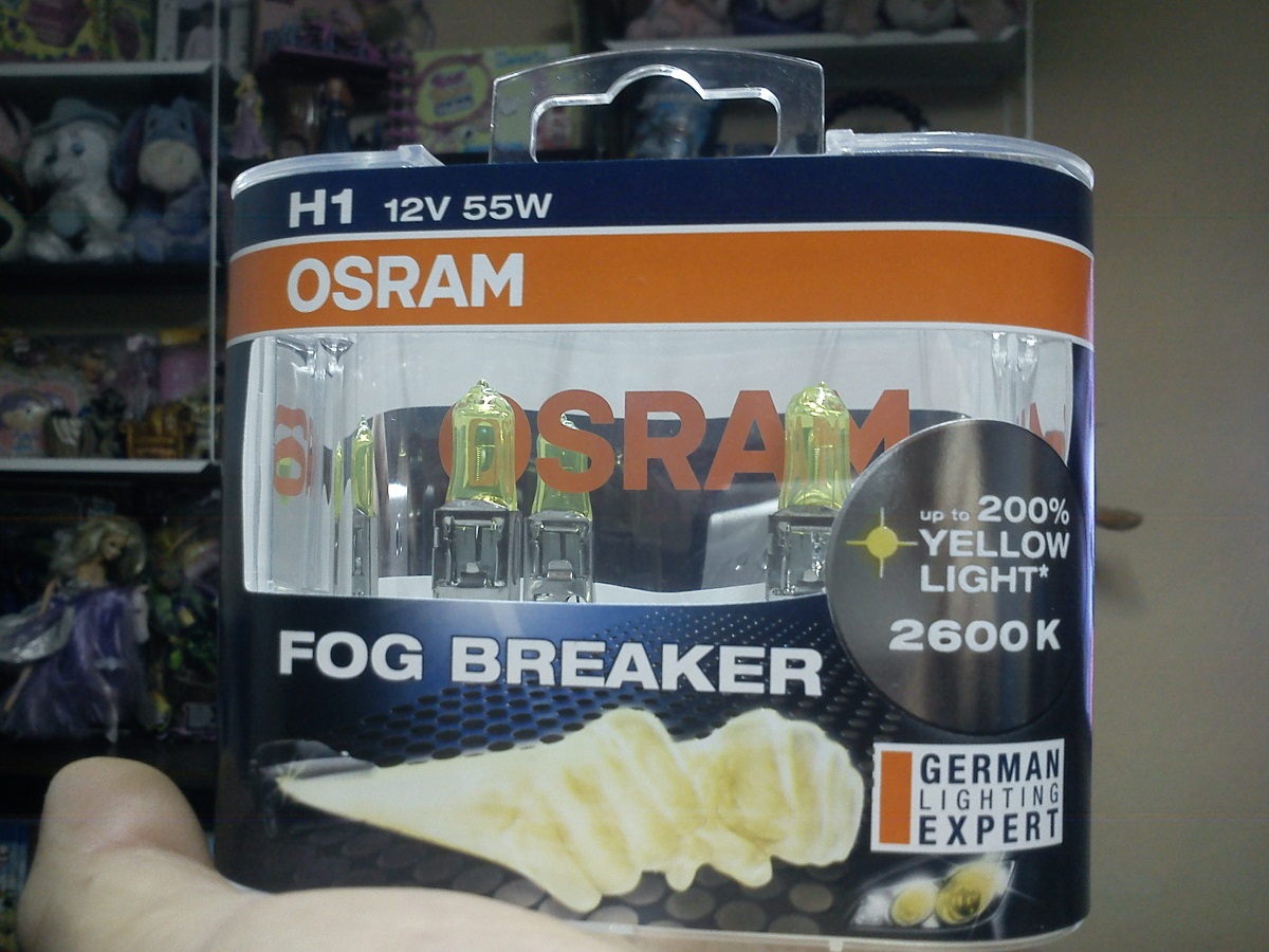

Най-после в ръцете ми...Мисля да ги пробвам първо на дългите,после на късите и може там да си останат....

Дай отззиви колега. Тук в България не ги внасят явно.

и аз се интересувам от отзиви за жълтия osram
