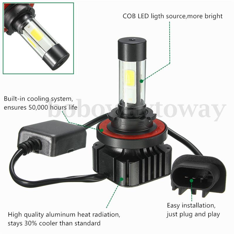

Главния проблем на LED лампите, които са заместители на халогенните лампи е МЯСТОТО И ФОРМАТА НА ИЗТОЧНИКА НА СВЕТЛИНА.
Рефлектора е конструиран да отразява светлината от къса нажежаема жичка, светеща в 360° посока(без късата на Н4)
Та тази точка се нарича фокус. Та когато източника на светлина не е в тази точка, фара си свети, но не на пътя.
Аз не съм видял LED лампа да отговаря на тези условия. Ксенон лампите заместват сравнително добре халогенните, защото балона с газ е съизмерим с жичката на халогена и също така свети в 360°.
Мисля, че го обясних подробно......

Разгледах някой диодни Н7 ци и ми направи впечатление че до 30 лева получаваш до 650 Лумена и 20-30 вата макс. Те се монтират директно във фара като стандартните Н7 и светят Синьо за да може да излъчи някаква светлина изобщо. Или казано друго яче- много слаба осветеност и особено при мъгла и мокър асфалт.
Ако се вземат мощни Грее диодни лампи от по 40 вата и 2500 лумена -тогава вече се достига до осветеността на халогенната крушка. Но там цената е около 150 лева за два броя. Проблема е че отзад има големи радиатори и разни стартери в кутийка с кабели които не могат да се поберат в самият фар !
И накрая фокусировката на Грее диода който е направен като СМД от едната страна на лампата и се опитва да пунтира обикновена халогенка с екрана или пък многоточковите по обикновени и маломощни диодни лампи отива на майната си тъдява.............. :bowdown :mhihi. И крайният ефект е - заслепяване на отсрещният водач и никаква осветеност пред МПС-то.
Като извод - или си слагаме добри фарове с нормални халогенки или Ксенон !

Говоря например за това:
60 вата ЛЕД лампа с цокъл Н7
6000 лумена :eek :eek :eek :eek
360 градуса осветяване!
50 000 часа живот
изцяло алуминиев хаузинг
цвят: 6000К ( лично предпочитам 4300К ксенонов цвят )
И още нещо: мой приятел вчера ми потвърди, че дори по - стар сет ЛЕД лампи според него светят повече от 55 ватов ксенон!

Относно температурата- тя не е отред, но я има отзад от радиатора и консумацията е пак 60 вата както на халогенката. :mhihi
Нищо не отричаме, просто ти питаш и ние ти казваме минусите които са доста и съществени !!! Парите и колата са си твой и можеш да правиш каквото си искаш. Така че действай !
Все още тези лампи не са доизкосурени по мое мнение и аз лично не бих пробвал такива. За сега си карам стандатрните халогенки на лупите и като пусна двата къси и давата халогена с лупи получавам идеална осветеност дори и при мокър асфалт. Като не заслепявам никого пред мене !!!
Я гледай тук на колегата линка за тези мощни лампи какви колани се опъват отзад за да разсейват топлината :Mr Green Fun :mrgreen
http://www.ebay.de/itm/H1-H3-H4-H7-H11-60W-CREE-LED-Scheinwerfer-Kit-6500K-Weis-Auto-Birne-Lampe-Licht-/262632708736?var=&hash=item3d26211a80:m:m7AZZWGD_Xa_WRtheuDvCGA
Направо бесотия- ще можеш да импровизираш колега, та чудо ще стане........... :mhihi
