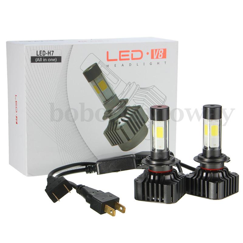

Честно казано се радвам на дискусията, защото така се ражда истината!
Но виж пак за какво говоря аз конкретно:
Компактен дизайн, изпълнение от трето поколение, няма от показаните медни перила, директен plug'n'play, 360 градуса осветяване,
живот 10 пъти повече от ксенон и 100 пъти от халогенна крушка.
Мисля си, че си заслужава теста!
