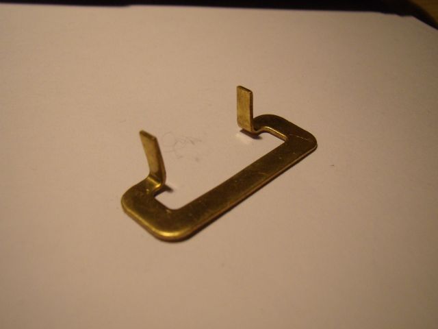

Ако се отнася за Г3-не винаги. Порових малко. При някои с две секции и слаб алтернатор , липсва един мост ( пластинка ) в таблото ( т.е. както е било в моя случай) . Ако се сложи-да. Остава тогава светната и секцията на късите. Този мост-пластина го няма и при едносекционни фарове, независимо от алтернатора. Ще дефектира за отр.време крушката му (H4)
Тази е пластинката-мост
Тук монтирана в таблото
Сори за офф-а .Отклонихме се от темата
