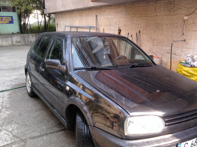

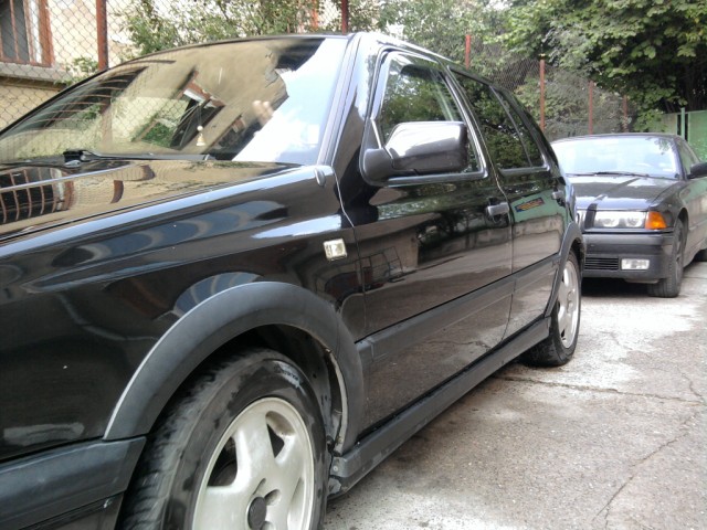

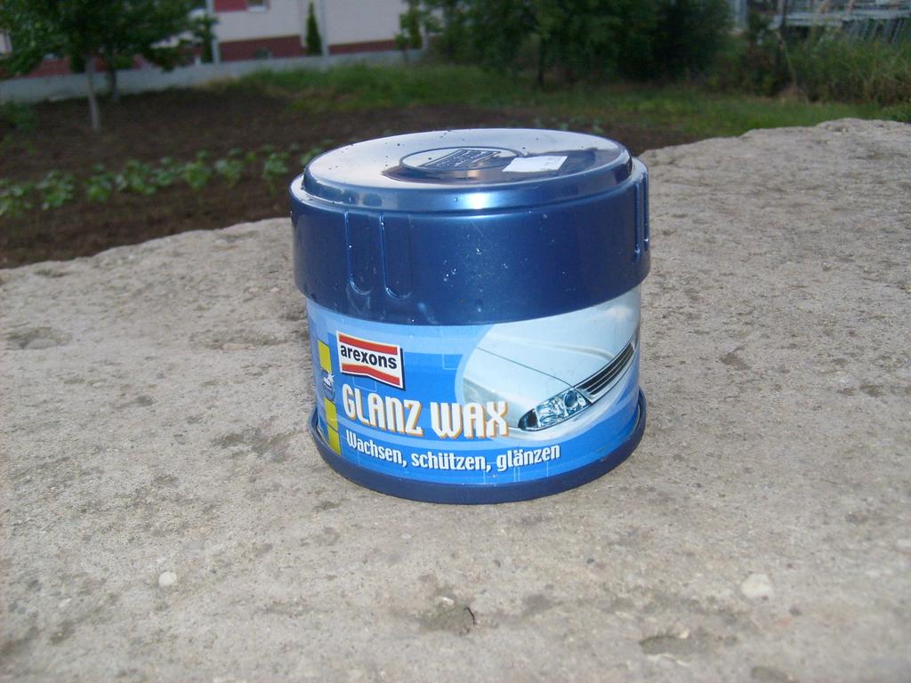

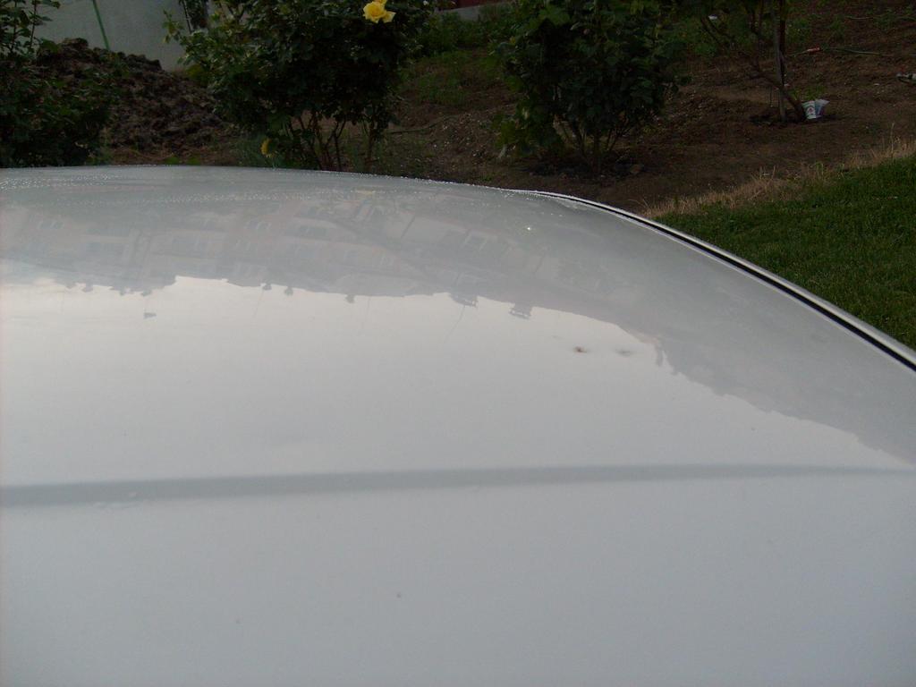

Ето я и мойта каруца как стана. Пастата струва 11лв 300ml остана ми половината, вътре си има и гъбичка с която да търкаш.
1 - тъкаш цялата хубаво ( не като мене mhihi )
2 - след това минаваш хубаво с вълнен парцал
3 - И накрая аз я измих ама може и да не я миеш като я минеш с вълнения парцал.
А пастата я купих от едно магазинче, на красна поляна (посока тунела на Люлин, 2-рия блок мисля че беше или третия (не помна), те там са 3 магазинчета за авто части от средното я взех. Но предполагам че я има и на други места.

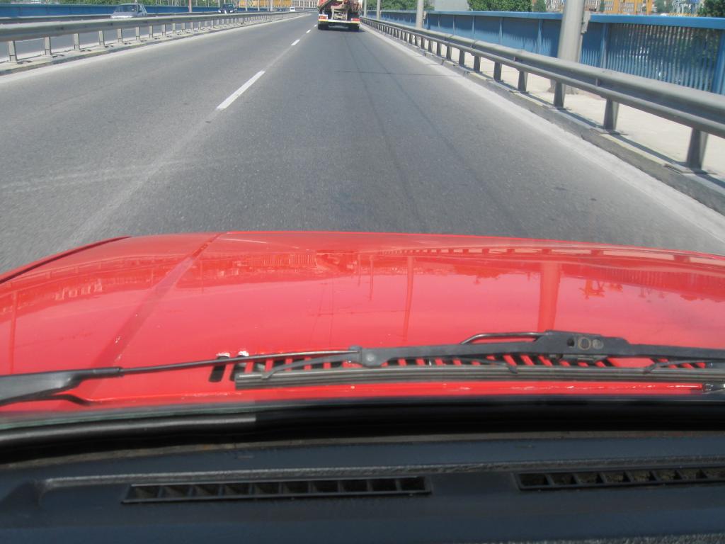

Ето ефекта 3 седмици по-късно :)

Не мисля,че ефекта е от седмиците,а от миенето. Мойта я мия през ден и доста бързо пада ваксата,но пък си имам turtle wax-омер(единия ми калник е изгорял яко и като вече ваксата падне изледнява калника отнова става ялов)Другия начин да се разбере дали има вакса е когато почнат тия жълтите малки гадости да се махат трудно :wink:

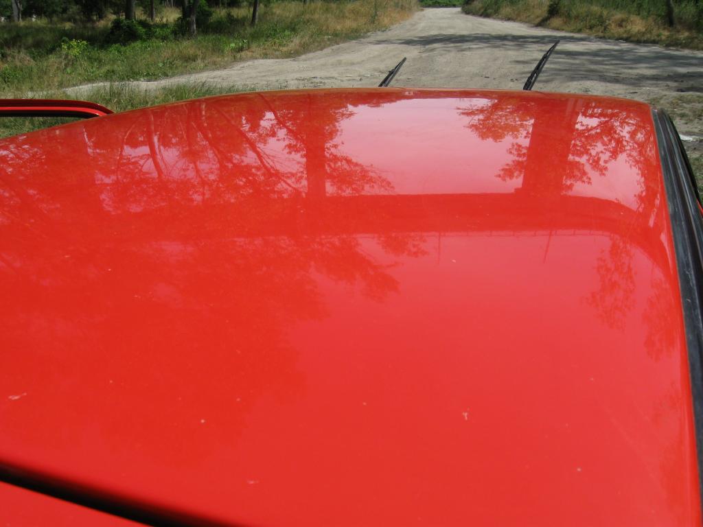

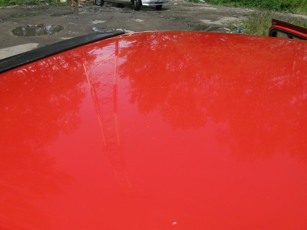

Днес (прекрасна лятна събота) от нямане какво да се прави надвих налегналият ме мързел и ударих поредна пастичка на колицата :)
Отново зелена костенурка. Отново поразяващ ефект :)

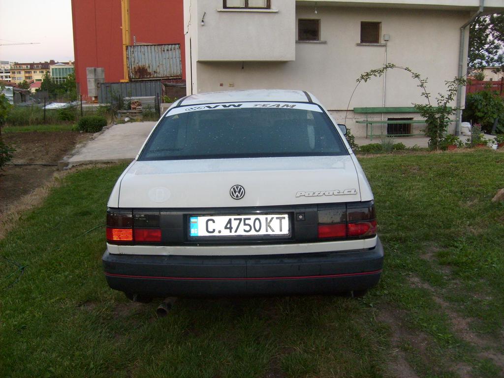

Понеже си седях и се чудех какво да правя в жегата , викам си , защо па да не си тръкна колата малко и без тва й е дошло времето :)
От предните две години ми беше останала паста (костенурка естествено :bowdown :bowdown ) , запалих до Бриколаж , купих си машинка и тиксо и се започна:
Понеже от предишните ми търкания имам опит с бялата паста на черните лайсни и брони и ми писна да ги търкам облепих всичко с хартиено тиксо :arrow:
След това мацане по вратите и чакане на по цигара за да изсъхнат и търкане (ръцете ми окапаха от тая машина тцтцтц :? :? :? ) :arrow:
Продължи се с мазането на предния капак :arrow:
Това е вече след 3 минути търкане :shock
След два часа работа , наслада за окото ми :D :arrow:
Равносметката за днес :)
40 лева машинката
15 лева пастата (не съм си я купувал , че имах останала)
3 лева тиксото :)
2 парцала , 3 бири , девойка да ми помага и кутия цигари . Сега някои ще кажат да добре е , ама колко ще изкара.....ще Ви разочаровам , че около 6-7-8 месеца кара :beer :beer :beer Поздрави отивам да се напия mhihi mhihi mhihi

Максимум 4 месеца стоят капките - след това няма тази способност - при положение , че автомобила е нон-стоп на открито :wink: Зелената костенурка е силиконова вакса , виж за ВС Платинум ще ти повярвам че държи 6 месеца :да:
