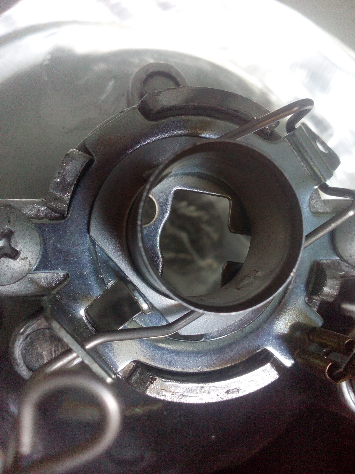

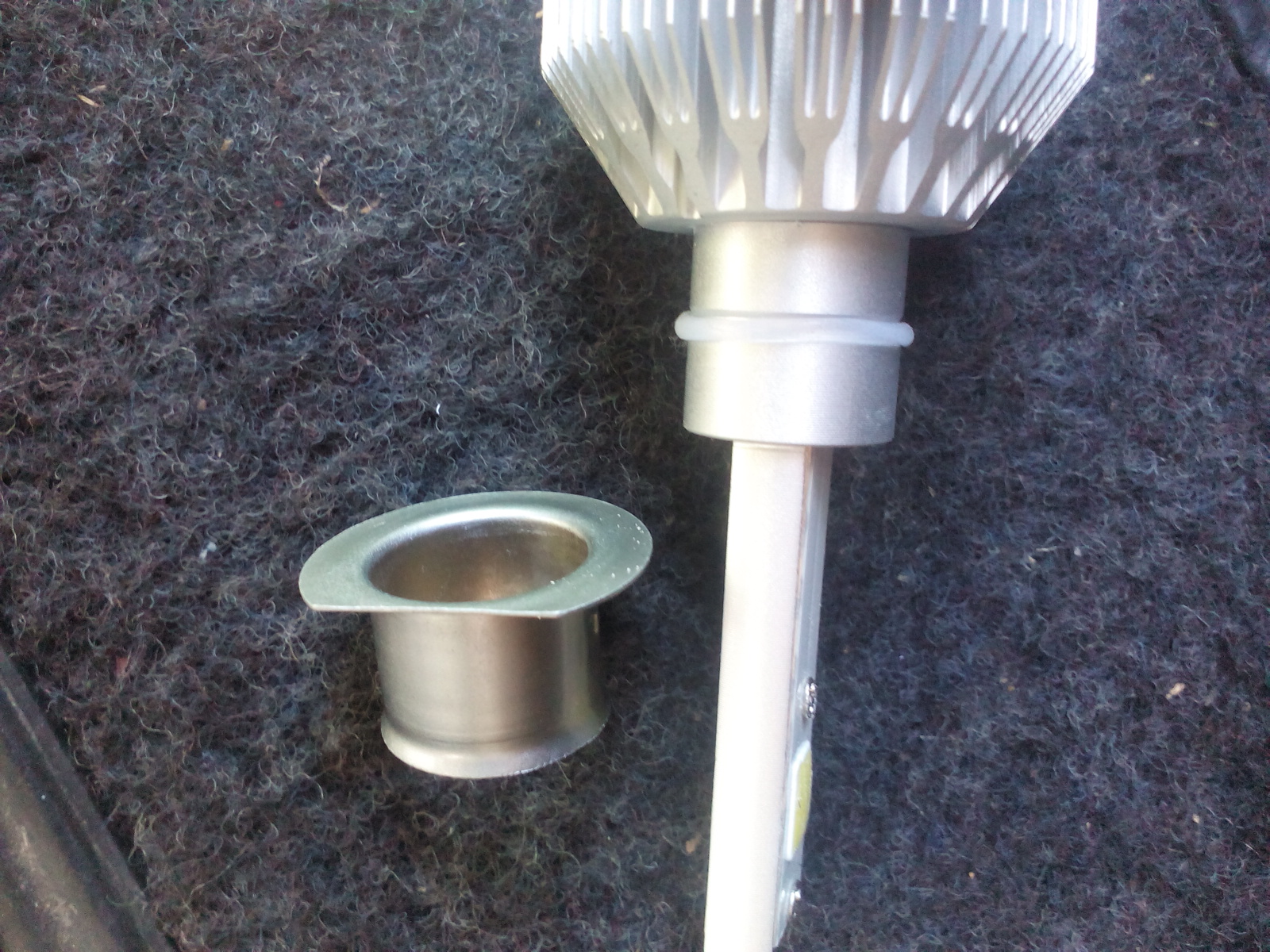

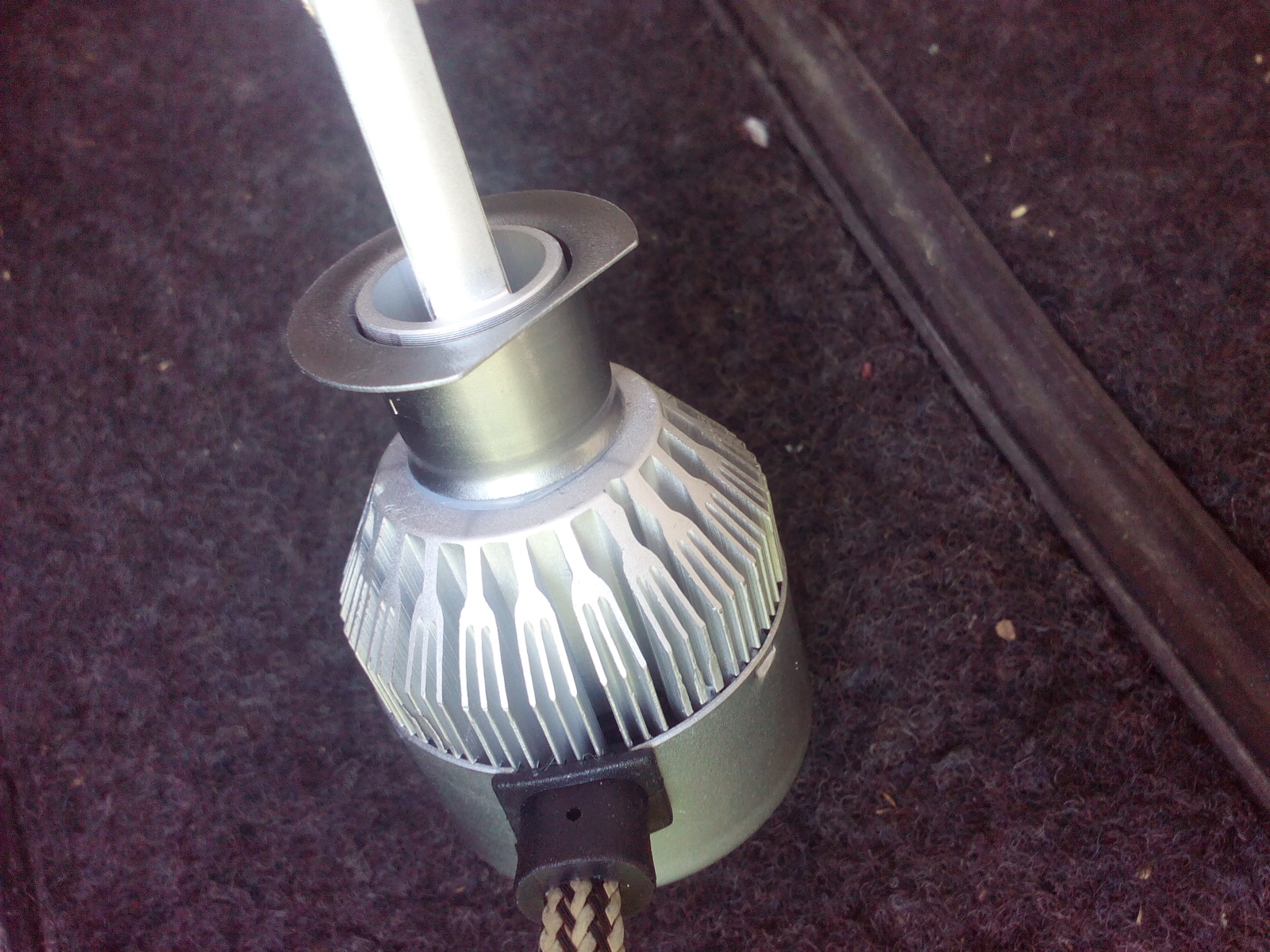

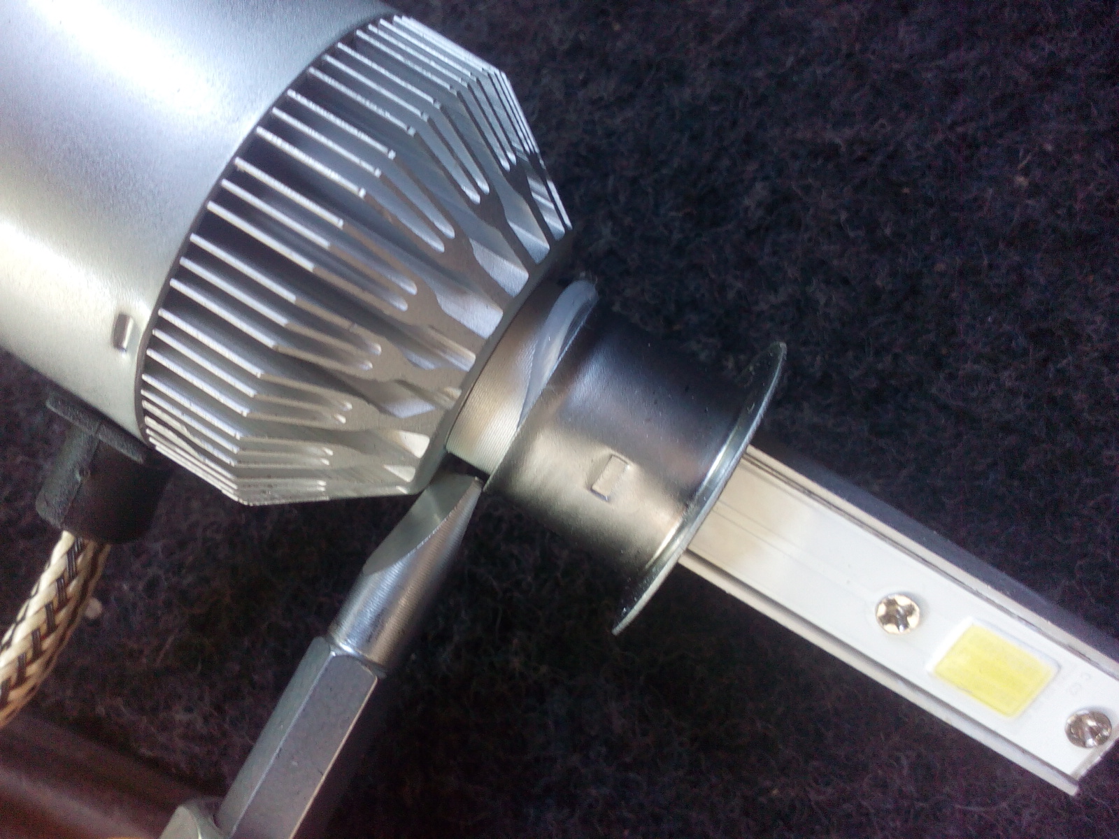

Тези взех за 15.60 лв. и сложих на дългите (двусекционни H1) - https://www.aliexpress.com/item/2Pcs-80 ... 4c4d3TzKDk (май са най-евтините, дори и с платената доставка към момента).
На късите, които ползвам за дневни, не ми се искаше да слагам, че много стърчеше вентилатора извън фара, а и защото на дълги ще ги ползвам по-малко време.
На дългите, вентилатора по-малко се показва извън фара и за сега съм прихванал капачката с тиксо, като има около и малко повече от 1 см въздух от страната на дългите.
Карах повече от 30 мин. в силен дъжд с около 40км/ч и оцеляха, не влезе вода във фара.
На автомивка още не съм ходил, но аз я мих с водоструйка и не съм пръскал директно срещу фара, а косо от горе надолу.
Ако се случи да не паснат за отвора, лесно се маха и слага с широка плоска отвертка кръглата пластина, за да се напасне по отвора.
