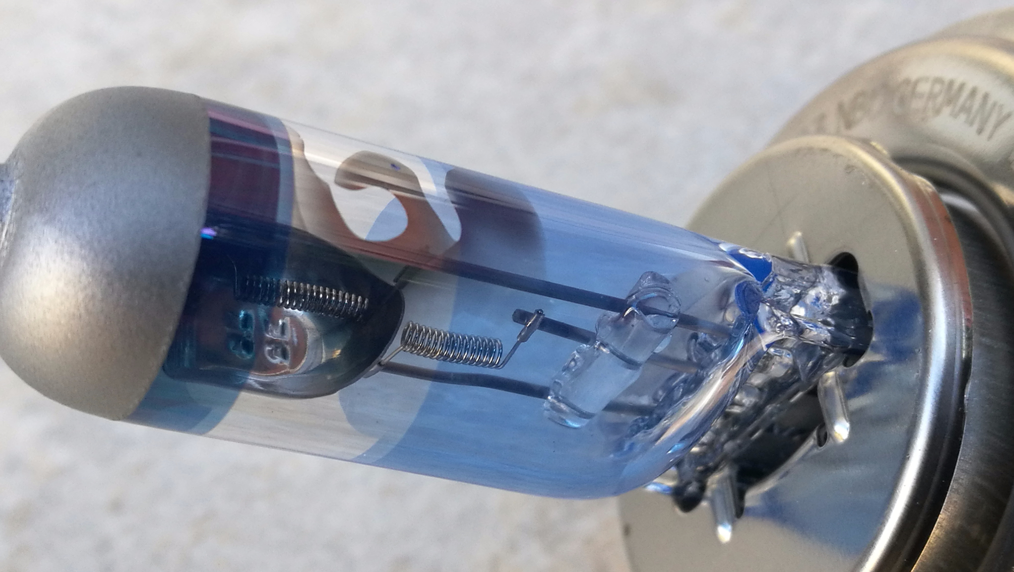

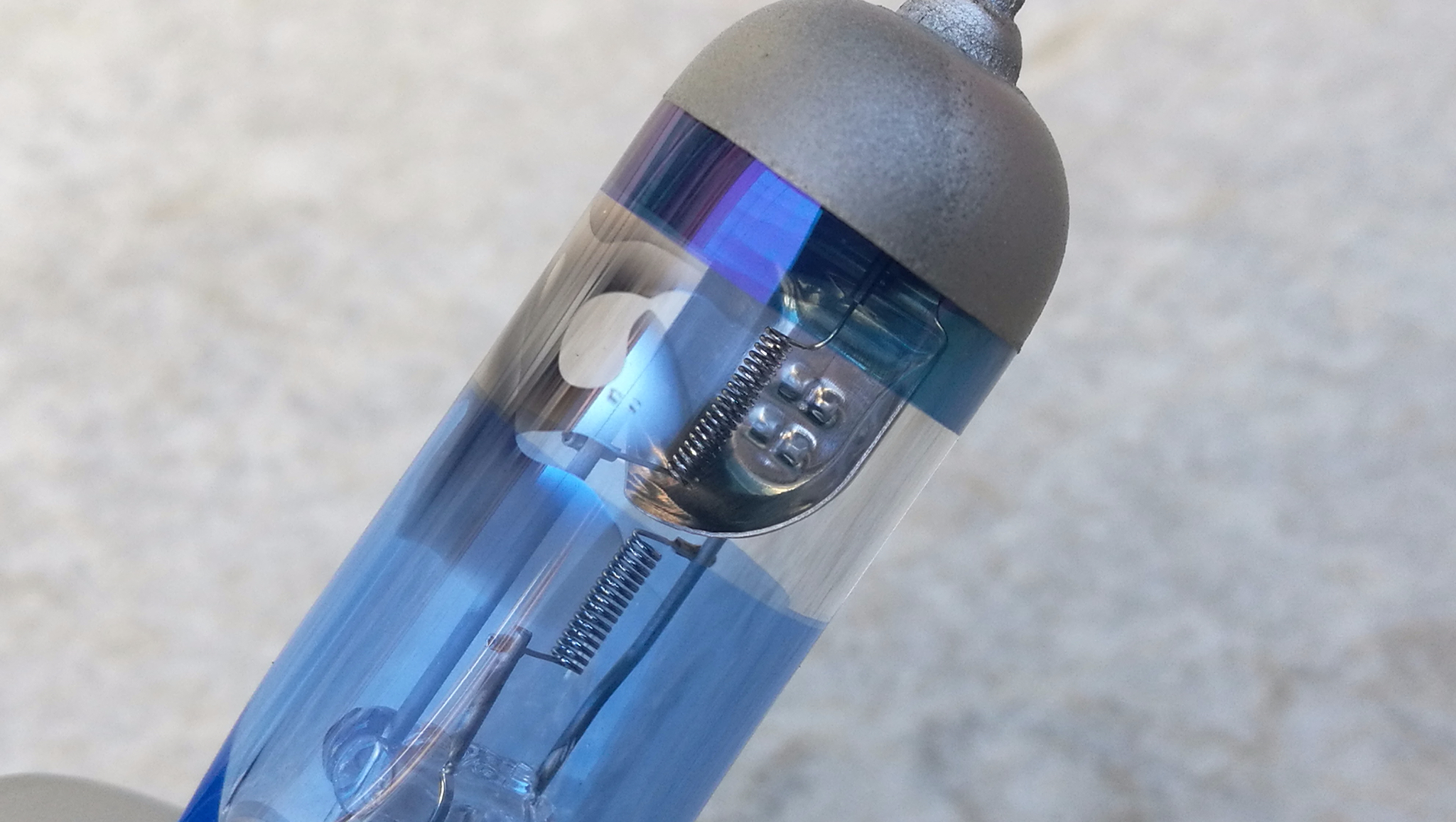

Колега, ето какво ми се случва вече на втори комплект Найтбрейкър-и.
Метализира се балонът, в резултат от употреба на DRL на дългите на 35%. Аз си мисля, че може би се нарушава халогенният цикъл по тази причина, вследствие на пониженото захранване, особено след втория така съсипан комплект крушки. При първият си помислих, че съм попаднал на ментета, но втория със сигурност е оригинален. Проверявай си от време на време състоянието им, освен ако ДРЛ-а не управлява светодиодни дневни светлини, а не къси или дълги. Същото се случи и с една крушка Osram Cool Blue, та не знам дали това не става при такива със син балон. На други няма особени проблеми. На някой друг случвало ли му се е нещо такова?

На мен. Имам снимки назад в темата.
Сегашните са на една година и са тръгнали.
Но това не ме бърка.
Смяна на две години.
Виж снимки на стр.130.
