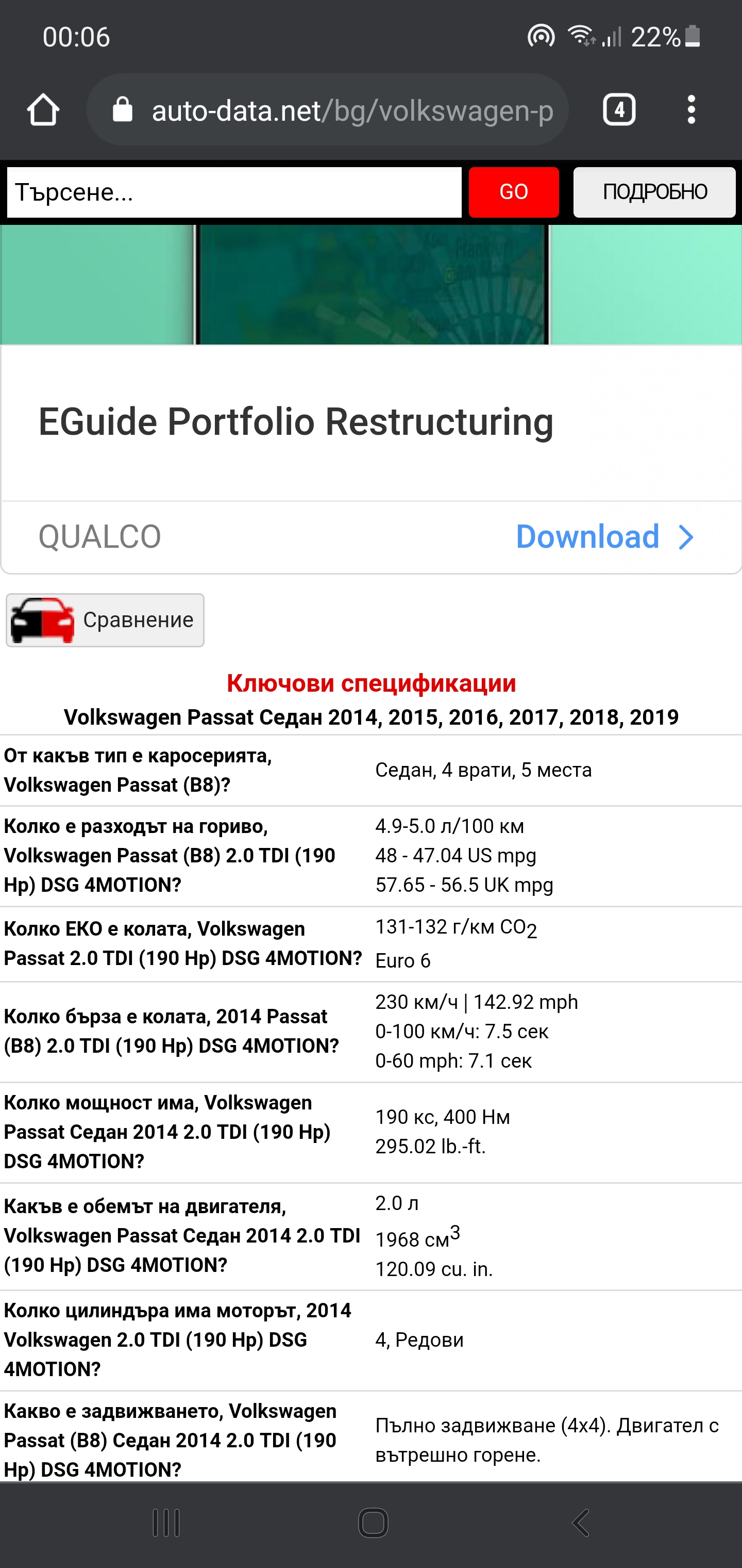

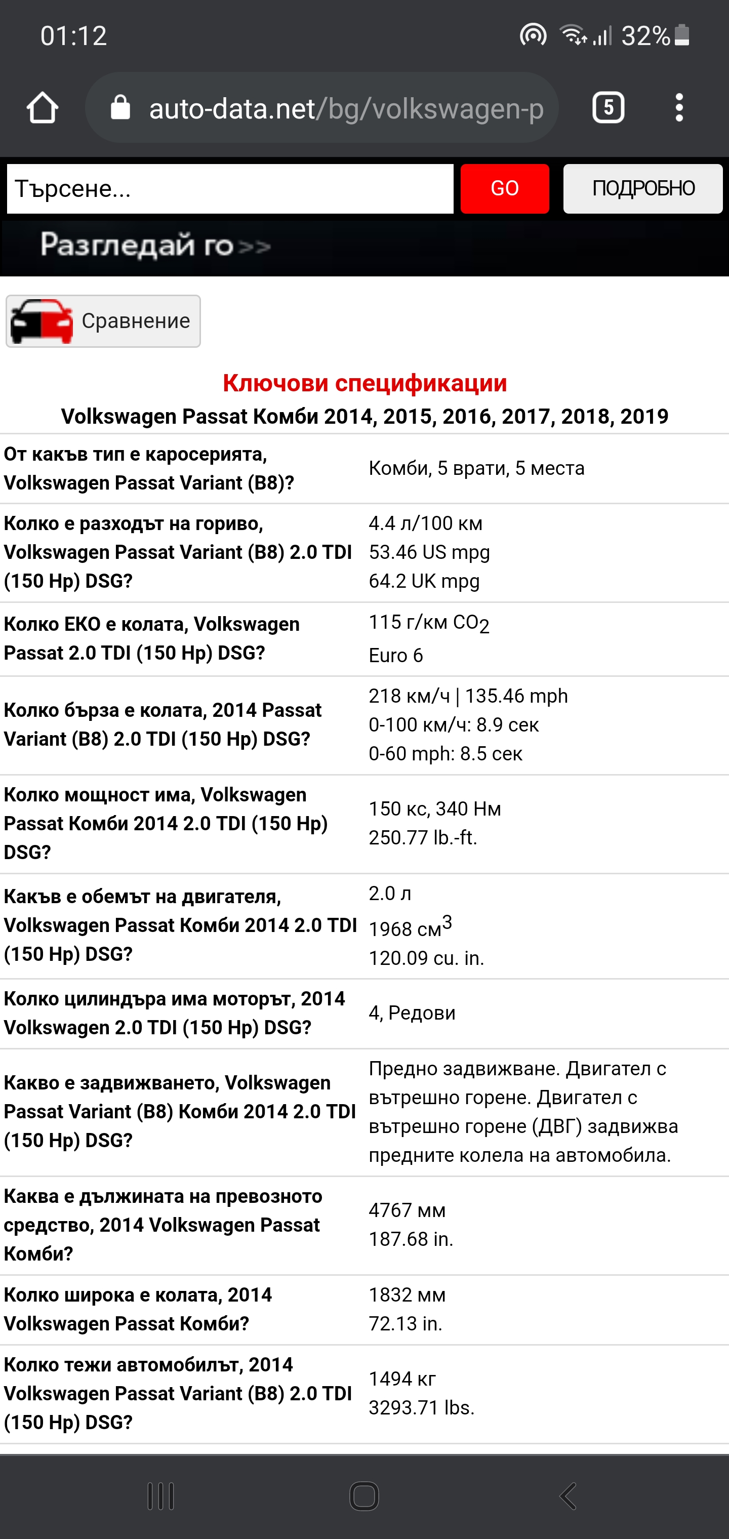

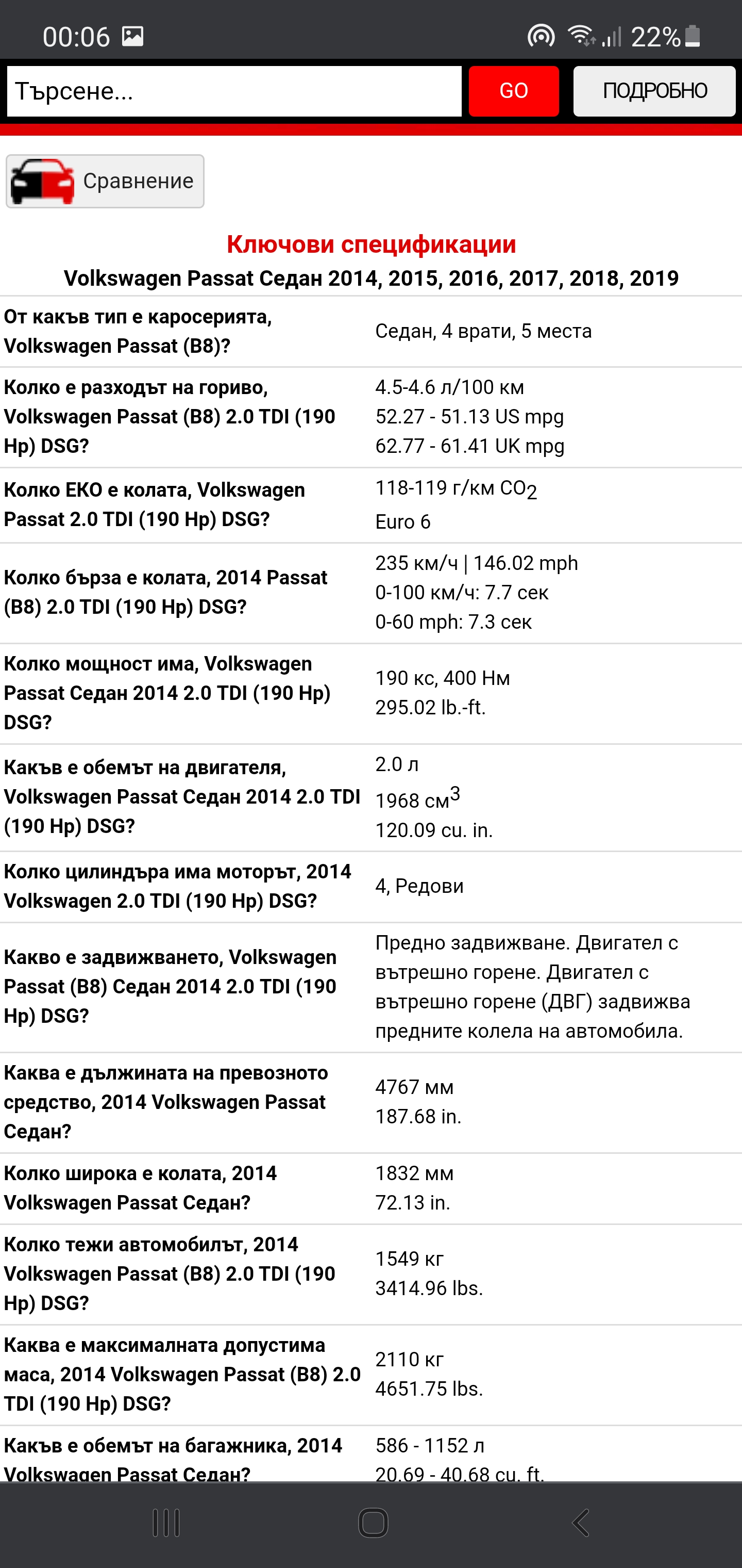

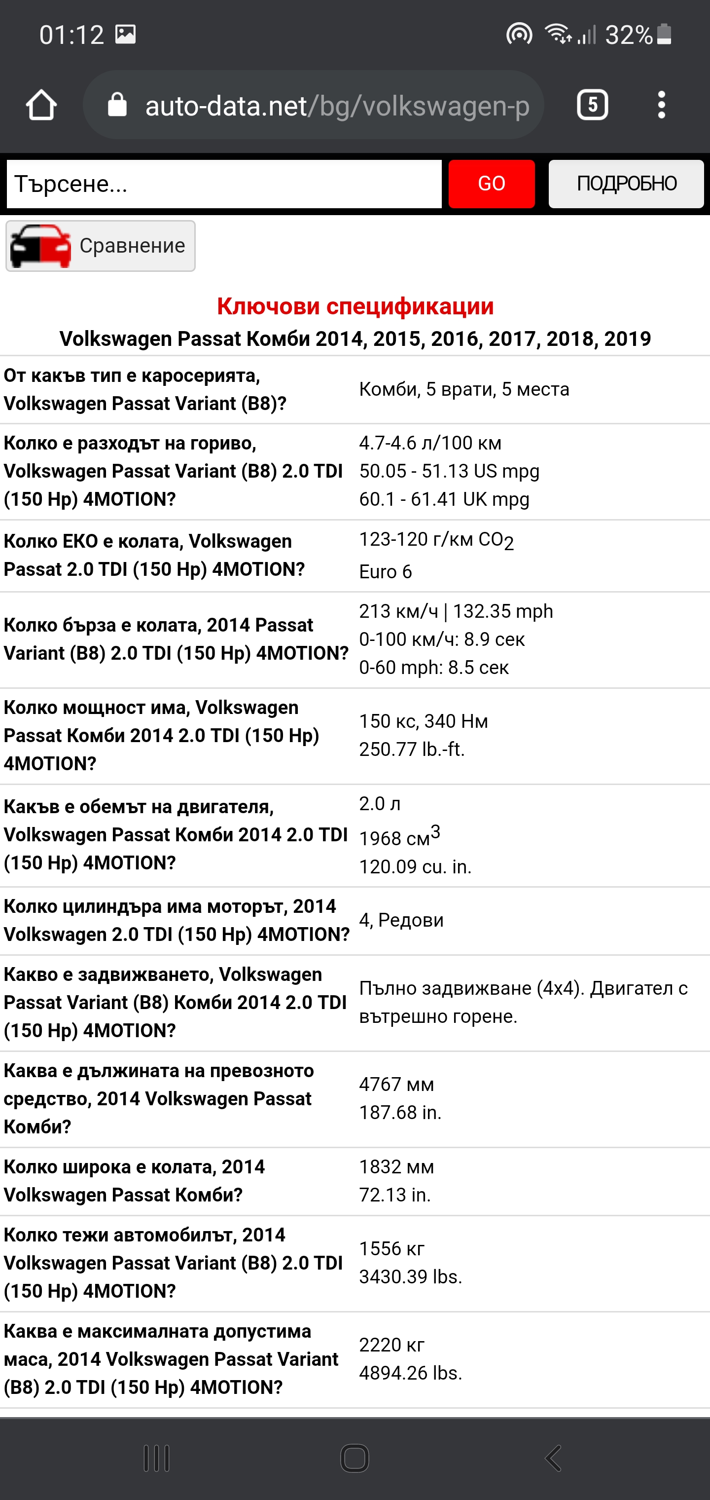

Ох на батко инженера. Прорева света за тоя 1л. и 2лв.
Как да ти обясня, че ме бОли дедовия за разход изобщо.
За да ти давам лични точни данни на база пълно, празно, мерено с туби и кантар, трябва да ми дреме.
А не всеки си е забил погледа в левчето.
Хайде да те видим сега:
Кое е различно на двигателя?
Я да видим технически характеристики на двата двигателя, с двата привода:
И какво излиза?
0.4л!!!
Ега гу разхода!
Аз като не я мия колата вдига повече разхода заради въздушното съпротивление
Сега ще писнеш, че това били данни на производител.
Ама какви да ти дам по-точни?
Обясних ти какво представлява Халдекс.
Па хвани сметни, изчисли, нещо си инженерно направи и ми кажи, колко повече харчат две зъбни колела в масло и един кардан, като общата маса на всичко е под 70кг?
Или ми докажи, че не е така (оставил съм ти нещо да се хванеш, ама ако се хванеш, ептен ще лъсне невежеството ти).
Ми тя и панорамата ми тежи повече от нормален таван. И нея ли да хвърля.
Направо да си взема един полицейски пасат без пукната екстра и аз, та да спестя тоя 1л.?
Не мога да ти се занимавам с всяка простотия.
Са да седна и дните със сняг пред нас да ти документирам?
Показах ти и за тоя 1л, че си лалаш на общо основание.
Същото е и за 2%, които инженерно пак пресметна.
Показах ти пример с начална цена, остатъчна стойност.
В тея шотове горе се вижда и разликата в ускорението.
Амон!
Запази си малко достойнство и се спри вече!
katmai написа: Карал 1000 км с кола 150кс, на която двигателя не е същия...
И какво излиза?
0.4л!!!
Ега гу разхода!
Амон!
