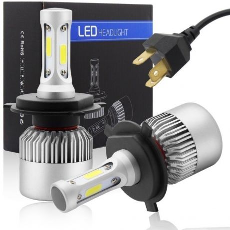

samet_1984 написа:Сложих си преди няколко дена лед крушки H4
на шаранчето.Светят добре,но капаците остават незатворени.Другото което не ми хареса е че дългите не светят на далече.
И аз си сложих лед Н4 крушки Светят надалеч като дълги късите. Като пусна дългите не осветява надалече, а близо отпред .Капаците се затварят. Крушките са като на снимката

messut написа:Светят надалеч като дълги късите. Като пусна дългите не осветява надалече, а близо отпред .
Явно китайска порнография. Надявам се да караш на дълги повечето време.
пробвай да размениш кабелните обувки, според мен са ти кръстосани захранванията.

Мнениеот messut » Пет 24 авг 2018 11:08
Преди малко смених "дирекцията" така да се каже. Завъртях крушките на 180 градуса. Разместих пластмасовата "тринога" Като светна дългите вече осветява горната част на късите. Но за резултата ще пиша след като покарам на тъмно вечерта. Дано да се е получило

DoH_KuXoT написа: пробвай да размениш кабелните обувки, според мен са ти кръстосани захранванията.
Трудна работа. Кабелите зад капачката са къси .

Мнениеот messut » Пет 24 авг 2018 20:56
Колеги преди малко направих тест драйв със завъртяните крушки. Всичко си дойде на място. Карах с вдигнати от реглажния ключ фарове. Никой не ми присвятка. Ако имате същия проблем като мен,просто завъртете на 180 градуса крушката, ако крушката го позволява разбира се. Приятна вечер от мен засега... :beer
