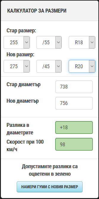

Ето един съвсем малък пример. При мен на Туарега му дават по предписание от завода гуми с определени размери.
Е да, обаче между стандартните 255/55 R18 и 275/45 R20 разликата е 18 мм височина
(съответно и всички други показатели се променят). И това е по изчисление. Естествено оказва влияние върху средна скорост, изминато разстояние и т.н. А, освен това сравнително по-новите автомобили имат връзка през ГПС и разни други варианти (включително мобилна свързаност за най-новите) и калибрират постоянно, като изчисляват всички получени данни (моят си сверява часовника, дори съвсем вярно с радио Хоризонт
В допълнение, предполагам се сещате (далеч не всички, но все пак повечето пишещи тук), че има разлика дори между еднакъв размер на различни производители, или дори разлика в един и същ размер между модели на един и същ производител. Та с 20-те е почти 1:1 с ГПС-а
, при 18-те скоростомерът показва с 3-4 км повече. И това не се променя драстично при увеличаване и намаляване на скоростта. Като сложим в допълнение и разликата в износването на гумите, налягането в тях, вида на грайфера и на каучука, собственото им и теглото на джантите, върху които са монтирани, става ясно, че само относно гумите са налице поне 10 фактора, които оказват влияние върху разхода. Естествено, всеки от тях наистина малко сам по себе си, но в съвкупност, ведно с всички други фактори, нещата стават доста комплексни.

Към Добрин: "разликата е 18 мм височина" - Радиус или диаметър на гумата?
"при 18-те скоростомерът показва с 3-4 км по-малко" - При каква скорост?

ssssl написа:Към Добрин: "разликата е 18 мм височина" - Радиус или диаметър на гумата?
"при 18-те скоростомерът показва с 3-4 км повече" - При каква скорост?
Според мен километражът , за разлика от скоростомера, си показва точното разстояние, при оригинален р-р гуми.
В диаметъра. Аз ползвам обикновено калкулатора на Автогуми.
Показва 3-4 км повече при почти всякакви скорости. Най-често го наблюдавам при скорости между 90 и 150 км в час. Няма разлика.
