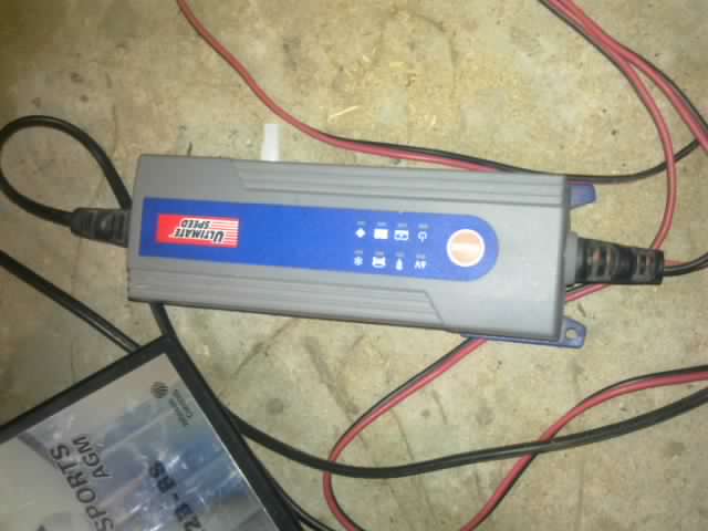

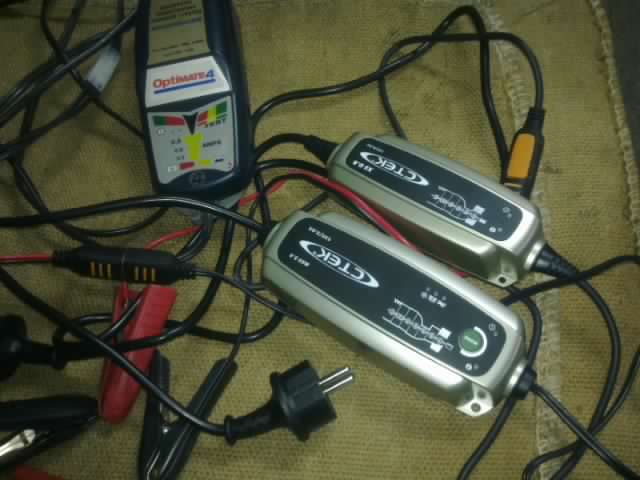

Преди няколко дни ми се скапа от зарядно акумулатора на мотора. Зарядното е купено от един известен хранителен магазин . Ако бях го сложил на добро и качествено зарядно, нямаше да стане така ( имам го, но в този момент зареждах друг акумулатор ) И сега съм с 120кинта назад , това здрав и хубав акумулатор да го скапеш от уж "ентелигентно" зарядно. Та внимавайте с него ( ако все още някой го има ) . Ще си отрежа кабелите със щипките , това май ще ми върши работа :mhihi . После си купих нужните доп.зарядни, ама малко след дъжд качулка . Акумулатор пак ще се купува.
Акумулатора:
"фалшименто зарядно"
и купените доп.зарядни , две на ctek .

Имах съмнения, но сега се убеждавам, че точно л-ското зарядно без дисплей ми скапа втори акумулатор.
Първия си мислех, че е от самия акумулатор на 5 год., но след втория на 2 год. вече се усъмних...
Верно, изтощих го до 8.5V, дръпнаха ме и запалих на 15ия метър, започна да зарежда след 10на мин. и след 150км и 2ч. в движение, на другия ден си беше върнал капацитета...
След няколко дена градско, беше на 12.5 някъде сутрин, а капацитета на около 85-90%. Реших да го държа на зарядното цяла събота, а в неделя вече беше под 100А капацитет...

Странна работа, щом и на коли успява да ги прее..цака, смятай. Имам и едно много старо , но учудващо стабилно , ако го бях сложил на него и сега щях да си имам акумулатор, въпреки, че не беше за АГМ или гел тип акумулатор, но пък не прескача в никакъв случай 13.8в . Айде викам да го сложа "за малко" на уж умното . Грешка. Явно съм уцелил калпаво още тогава, щото преди време колеги доста го хвалеха. А аз заради невъзможността да се рестартира само след прекъсване на тока, още тогава изпитах неприязън към него и мноого рядко съм го ползвал и се чудех какво толкова го хвалят и харесват. Единствено дето е евтино , но нищо повече.
Донякъде май добре, че не мога си представя, ако ми скапе електроника по кола или мотор, да го оставям със седмици- абсурд.
