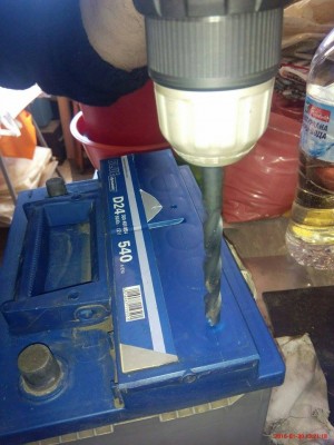

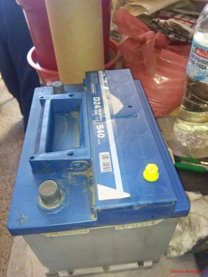

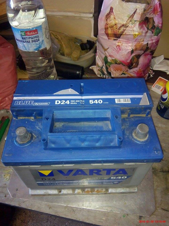

Toва го правя на втори акумулатор.На първия се получи перфектно.Пробива се с бургия 9мм.Нарязва се резба с метчик 10мм.След това се вижда нивото и се мери с денсиметър гъстотата.Има маркер, на който се вижда до къде трябва да е нивото и се допълва до там.След което аз завих по една капачка на всичките 6 клетки. Ако нямате може да се заелее с двукомпонентно лепило. След това е добре да се зареди поне 10часа.

Идеята е добра, от какво са капачките?

Re: Акумулатори - колко им е животеца?
От един магазин в който предлагат всякакви подобни неща.Но не е задължително до са такива да стане.
