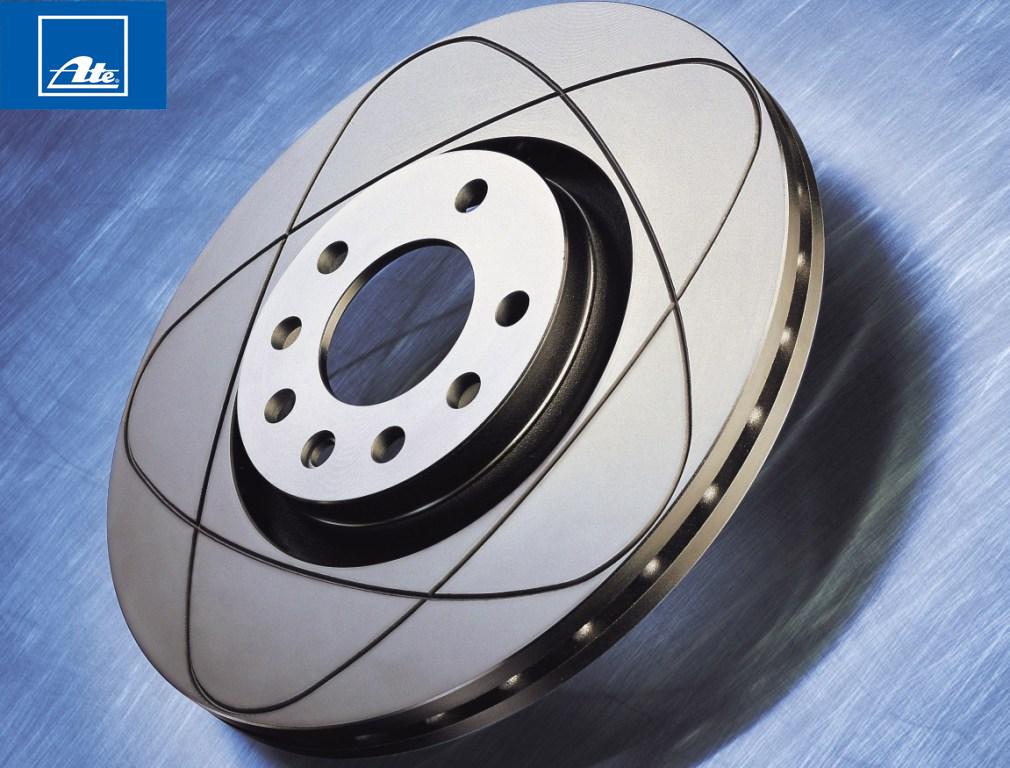

На скоро ъпгрейтнах гоуфу с дискове Ate power disc с дълъг живот на експлоатация (така ги дават поне)
За накладки сложихме керамични отново Ate специално разработени за тия дискове, плюсът им е че не зацапват джантите с прахови частици от феродо както и ги дават с по дълъг живот на износване от обикновенните
Ще видим за напред как ще се представят,за сега съм доволен от спирането.

Колега D1D00, аз имах проблеми с криви дискове години наред. Първо- нов Цимерман с накрадки Паджид. Изкривиха се като нови, стъргахме на машина, без ефект. Минах на ТРВ, дискове и накладки- същата работа! После БОШ- дискове и накладки. По-добре от първите две, но също се изкривиха. Много четох и се спрях на АТЕ. Гладките дискове и керамичните накладки. Е няма такъв кеф/за обезверен вече човек като мен!!! Абсолютно и нереално безшумни. Страхотно спиране. Не прегряват при продължителни и почти екстремни спирания- тествано многократно по северният склон на Петрохан, посока Монтана. Сравнително по-скъпи са. Но силно препоръчвам. В крайна сметка пиша това, защото от производителя/ Континентал-АТЕ/ препоръчват керамичните накладки с ГЛАДКИ дискове. Заради шума. Аз проверих и покарах коли с такива/ нарязани/ дискове и наистина бяха шумни. Иначе освен шума, ще направиш разлика. Аз минах вече около 10 000 км. По-дълъг живот на накладките, по-дълъг живот на дисковете, безшумни, не цапат джантите, същата висока спирачна ефективност, комфорт.
