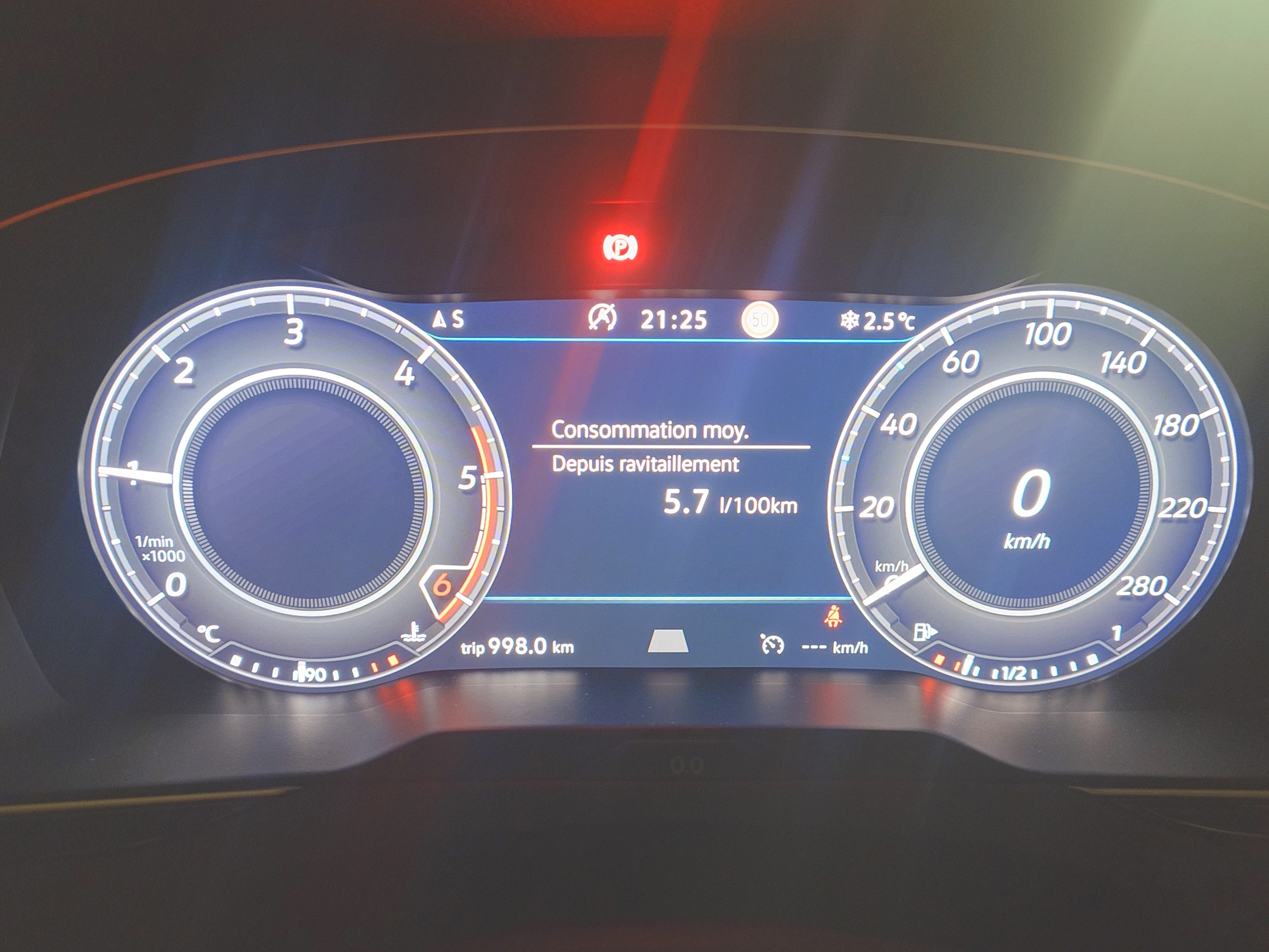

1. Автомобил: Фау Ве Артеон, 2019.
2. Двигател DFGA: 2.0 TDI, 150 кс, 6 степенна ръчна.
3. Изминато растояние: Дрезден, Германия - Женева, Швейцария: 998 км.
4. Среден разход: 5,7 л/100км, след зареждане със 60 литра дизел в Дрезден.
5. Метод на засичане: по борд комп.
6.Средна скорост 74 км/ч, при положение че в Германия, когато липсата на ограничения и условията го позволяваха, си я "натисках" и до 200 км/ч
