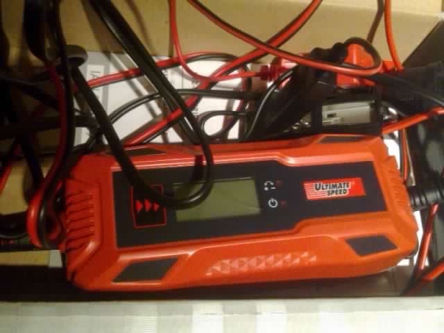

Не знам какво точно се е случило. Нали затова е интелигентно :biggrin Знам само, че по някое време го нагледах , да са минали около 4-5 часа , не повече , акумулатора беше топъл, и то повече отколкото ми се иска. Дори в него момент вече знаех, без да замервам, че съм прецакал аку-то, безвъзвратно. ..
Имам едно съмнение, но не съм сигурен в него. Предполагам зарядното"само" е превключвало режимите на зареждане и е презаредило акумулатора. Нямам друго обяснение в случая. Акумулатора беше здрав, дори си запалих мотора с него след зимната пауза. Поработи си и го смъкнах да се дозареди само. Дотогава ползвах за такива типове акумулатори единствено едни зарядни които си ги имам от години на фирмата TECMATE- Optimate https://tecmate.com/wp-content/uploads/ ... 171025.pdf , моите са купувани доста по-рано, сега има нови модели.
Оставял съм ги с месеци , като кажа месеци, разбирайте по половин година . Шурето има един ретро автомобил, който се кара рядко , там едно такова е вързано нон стоп с години. И никакви драми.
Дори в тази тема имам пост със снимките им viewtopic.php?f=59&t=254988&start=120
Малкото в този момент услужих на приятелче, а по-голямото ( има и снимка с него в предните ми постове тук ) в този момент го бях закачил на колата .
След случката, си взех допълнителни на ctek , за да не местя зарядни . Гледах на Гениус ( за колегите, които не са ги чували един линк ) https://www.google.com/search?rlz=1C1CH ... 8&dpr=1.75
TecMate и на ctek. Спрях се на последните .
Пропуснах : имам още едно , купено пак от хранителен магазин . С дисплей, шарено едно , бях го забравил , че оня ден го отворих и го снимах да го махам, чисто ново, неползвано . И то като онова дето брадяса на мотора аку-то, не се рестартира след прекъсване на захранването му. Явно не се предлагат с такава опция , а на мен това ми е важно. Пък и след случая с горното, ми мина мерака по зарядни от хран.вериги
