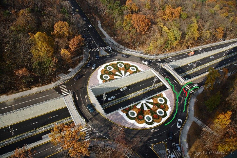

Ако карам в кръговото до ТВ кулата в дясната лента, трябва ли да се движа с включен ляв мигач или не трябва?
Преди малко един тъпак ме освири там, а според мен точно той беше за освирване. И двамата влизаме откъм КАТ, аз в лявата, а той в дясната лента. Аз искам да отида към Цариградско, демек първата отбивка, а той искаше да си обикаля още. Наложи се да спра в кръговото, щото той не даваше признаци, че ще излиза, а не даваше и мигач. В крайна сметка ме изчака да завия пред него, но ме освири. Кой от двама ни беше прав :gruebel
Моля тези, дето не са запознати с организацията на конкретното кръгово и маркировката му да не се опитват да гадаят.

http://lex.bg/laws/ldoc/2134649345
Изрично помолих, колегите, които не са запознати с конкретното кръгово да не гадаят.

Мнениеот ktamen » Сря 08 мар 2017 23:18
Да помогна малко на колегите, дето не го познават.

За това кръгово ли говориш?
Ай сега му нарисувай знаците и кажи кой от тях ти дава право да си с предимство пред движещия се вдясно от теб в кръговото движение!

Мнениеот ktamen » Сря 08 мар 2017 23:24
Ти видя ли снимката, която съм качил? Точно над твоята снимка :rolleyes

Мнениеот stardreamer » Сря 08 мар 2017 23:25
А, това е интересно кръгово. На схемата на @ktamen наистина изглежда, че излизащият от вътршната лента е с предимство пред въртящия по външната (на който е прекъсната линията и може да върти, но "сменя ленти").
А има ли някакви знаци преди зелените и червената линия, които биха могли да променят нещо?
