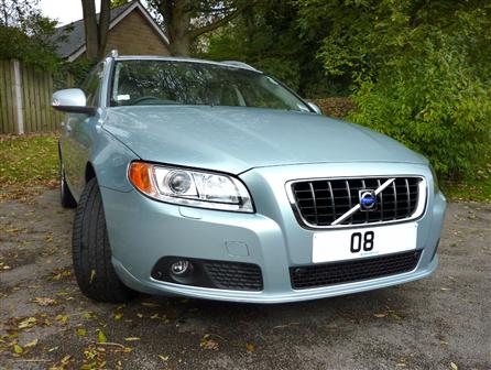

В никакъв случай не защитавам гъзарите със заслепяващите фарове...лично постоянно ме заслепяват със гадните си фарове, просто ако фара не е пригоден за ксенон се получава една голяма боза.
При фабричния ксенон с рефлектор би трябвало фара да е по-различен от нормален
Започвам директно със снимки да те оборвам:
C-CLASS (W203) 05.00
http://www.cargym.com/images/BZ080_5.jpg
S-CLASS (W220) 10.98 - 08.05
http://img.alibaba.com/photo/106679613/ ... d_cars.jpg
и т.н.
Т.е. повечето от Мерцедесите си имат заводски лупа, това, че се предлагат крушки за рефлекторен фар, не означава, че същите нямат опция с лупа. Имам каталози на цялата им гама, само че са в родителите ми (живеем отделно). Дано не забравя като отида там да погледна как се предлага ксенонът при еС-класа В220. Имам спомен, че не е фабричен за всички модели, а се доплащаше.
Ето и снимка на Волво с лупи:
http://www.carpages.co.uk/volvo/volvo_i ... -09_tn.jpg
http://www.desperateseller.co.uk/DespSe ... 886287.jpg
