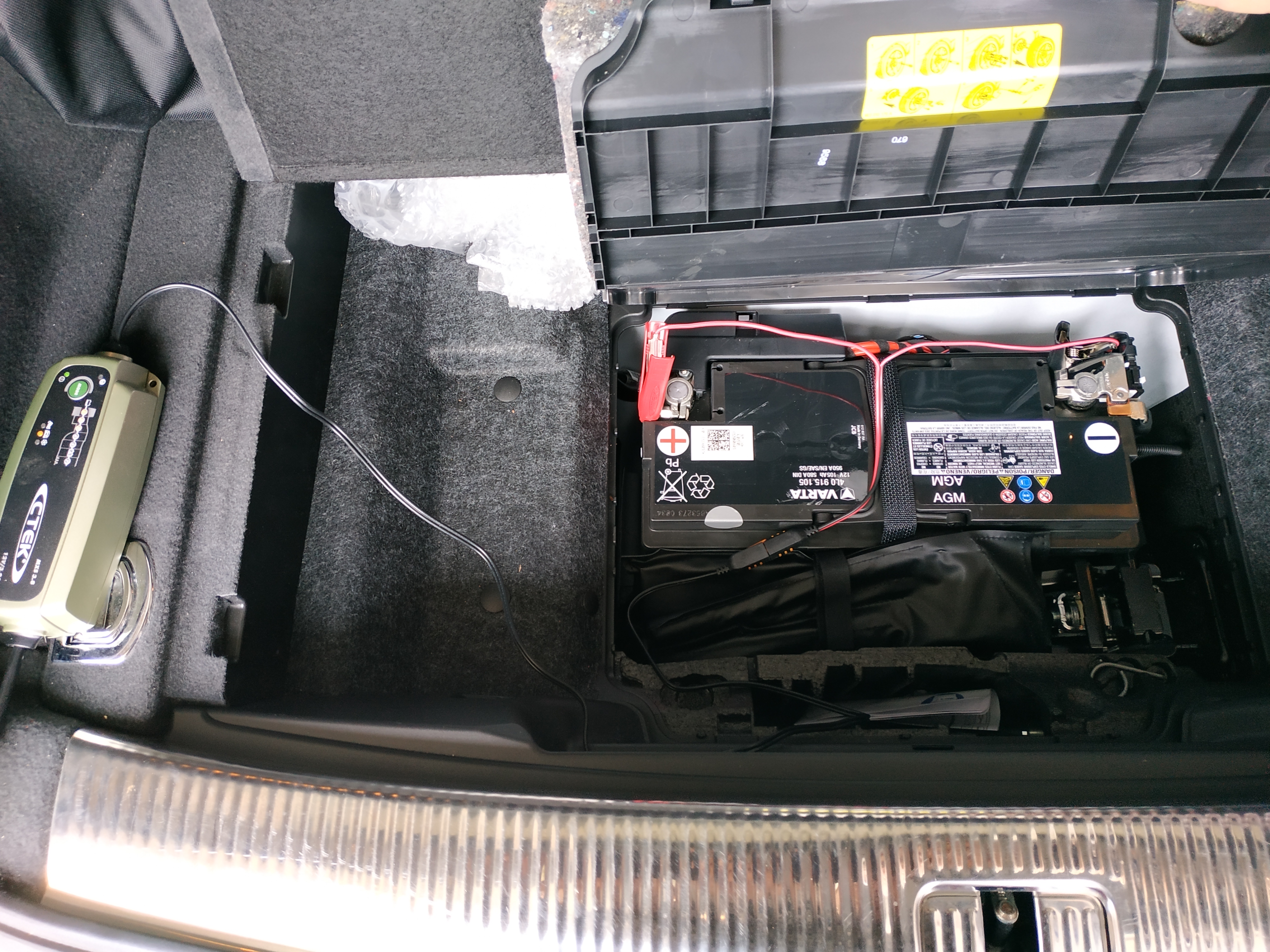

samo_pechka написа:На ctek ползвам често и аз.
AGM акумулаторите се зареждат с 14,7V. Избраната ти програма е за 14,4V. Правилно е да избираш програмата със снежинката.

Кайзен написа:AGM акумулаторите се зареждат с 14,7V. Избраната ти програма е за 14,4V. Правилно е да избираш програмата със снежинката.
Да, но никога не съм имал драми и с този волтаж. Но благодаря за линка.

Закупих зарядното от линка по-горе. Цената в този магазин е най-добра, в сравнение с всяка друга фирма.
Поговорих си със собственика и той разказа, че има клиенти с по 5-6 такива зарядни, които стоят постоянно включени в ретро автомобили, мотори и т.н. Самият той зареждаше паднали акумулатори със същото зарядно, така че откъм първи впечатления +++.
