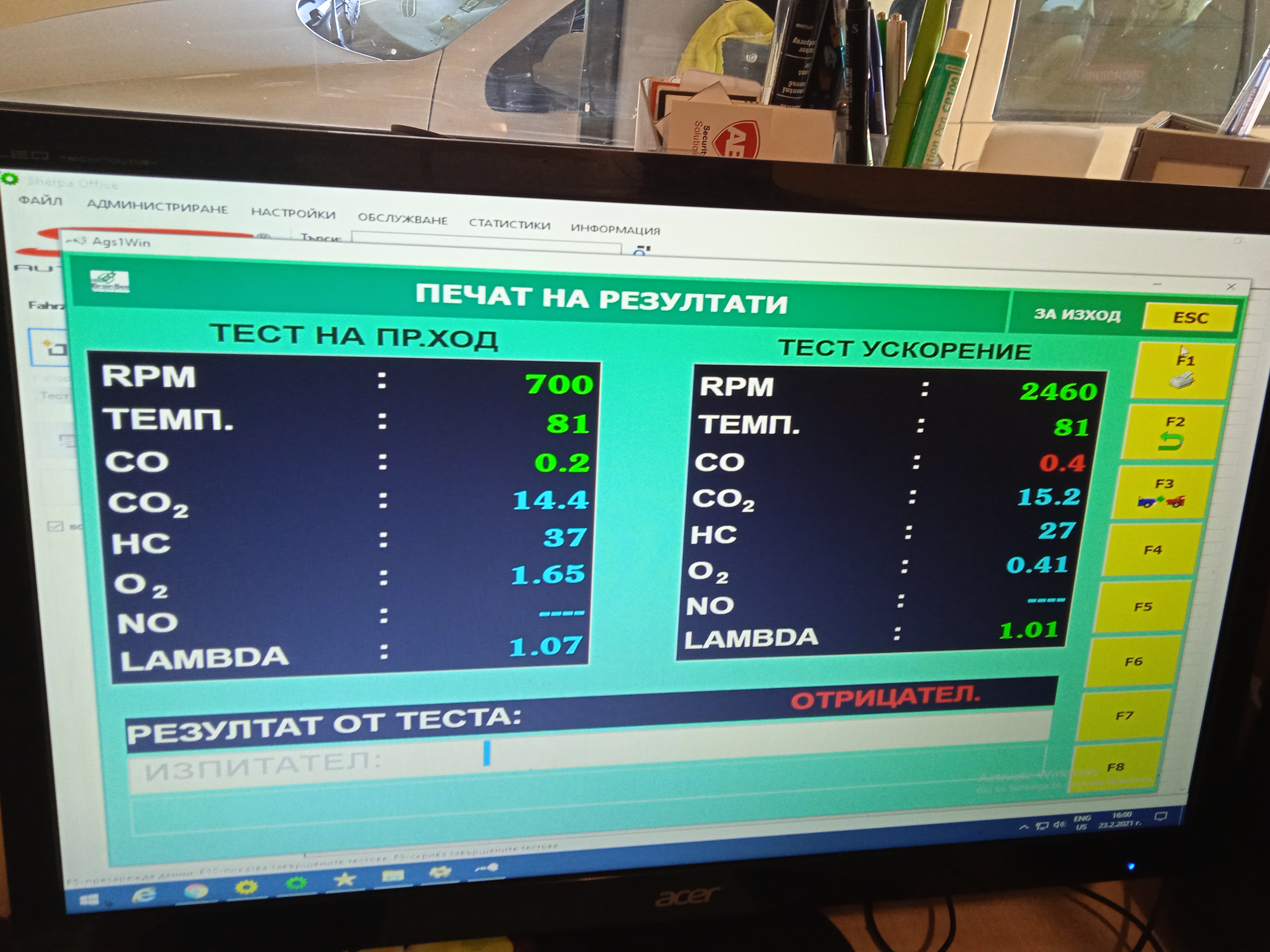

Вчера минах ГТП, ето и резултатите от емисиите, празен ход и 2400 об.:
Автомобила е голф 4 1,6 16V 105hp, газ/бензин с махнат катализатор.
За мое съжаление пича при който ходех се е пенсионирал и новия не беше много наясно.
Каза ми че с тези данни (въглеродния оксид) следващата година няма да ме пусне и да си слагам катализатор. Питах го какво става с автомобилите без фабрични катализатори (трабант, лада, жигула), не можа да ми отговори.
Щели да слагат и камера към монитора който снимах.

На празен ход си ОК, но на високи обороти си малко над нормата. Възможно е на газ да влезе в нормите, а те ще гледат точно на газ как е. Струва си да видиш как са нещата на газ, преди да се тормозиш за катализатора. Отделно, газовия инжекцион търпи разни корекции и настройки, които също вероятно може да вкарат резултата в нормите.

Вероятно само оригинален катализатор решава проблема?
