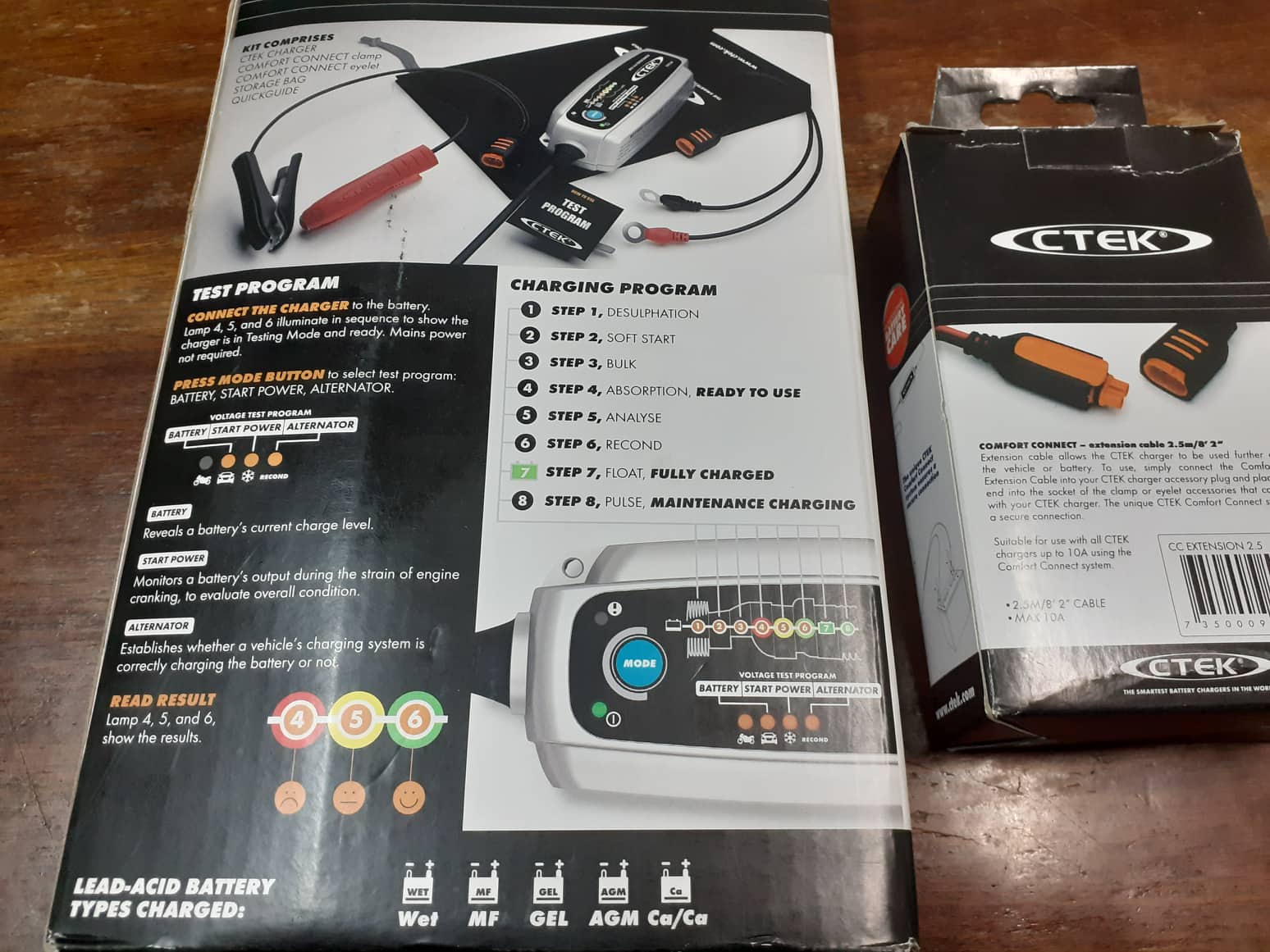

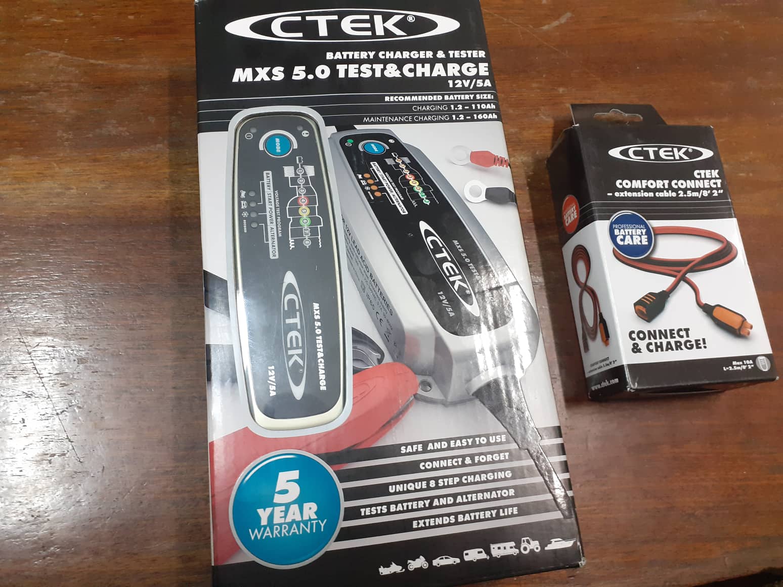

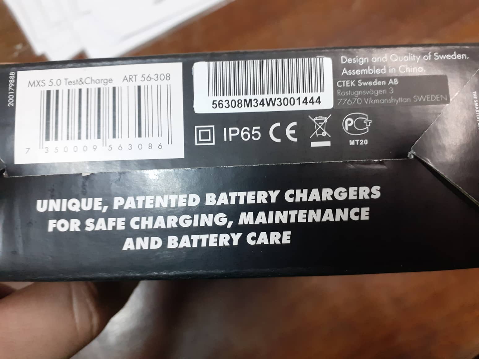

Мнениеот jordan17772 » Чет 29 сеп 2022 12:08
Доста четох в тази дискусия и заключих, че зарядно на СТЕК ще е избора ми.
И така днес се сдобих със зарядно за акумулатор CTEK MXS 5.0 TEST CHARGE 12V 5A. Съвсем скоро ще го закача профилактично преди зимата на колите ми. Едната се кара само събота/неделя и смятам ще свърши работа :mhihi
