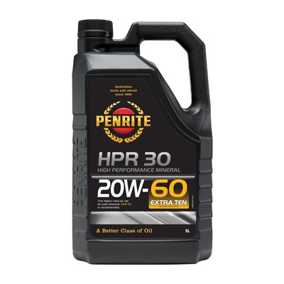

поредната "масларска" тема от нафталина .. :063: и пак великия въпрос.. ".. що не продават масло 20W60???"

усмихвам се, само се усмихвам-ако някой смята да ходи в Африка!!!

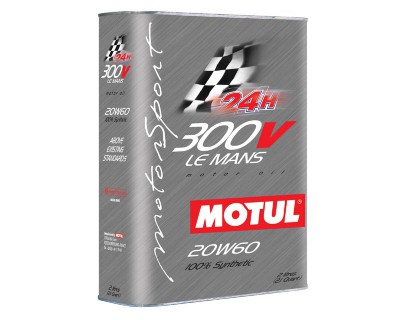

А доста хора караме с последното масло и грижи няма, точката му на течливост е -33градуса - същата като на средностатистическо полуситентично 10W40 масло, така че няма да замръзне в картера и спокойно може да се кара с него.
На който му е гъсто има 300V 15W50, и Мотул Спорт 5W50. mhihi
