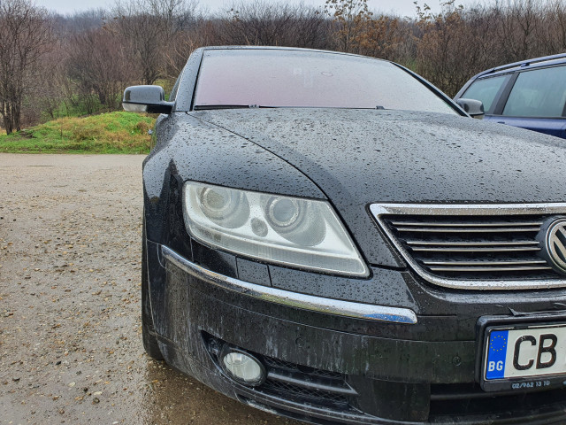

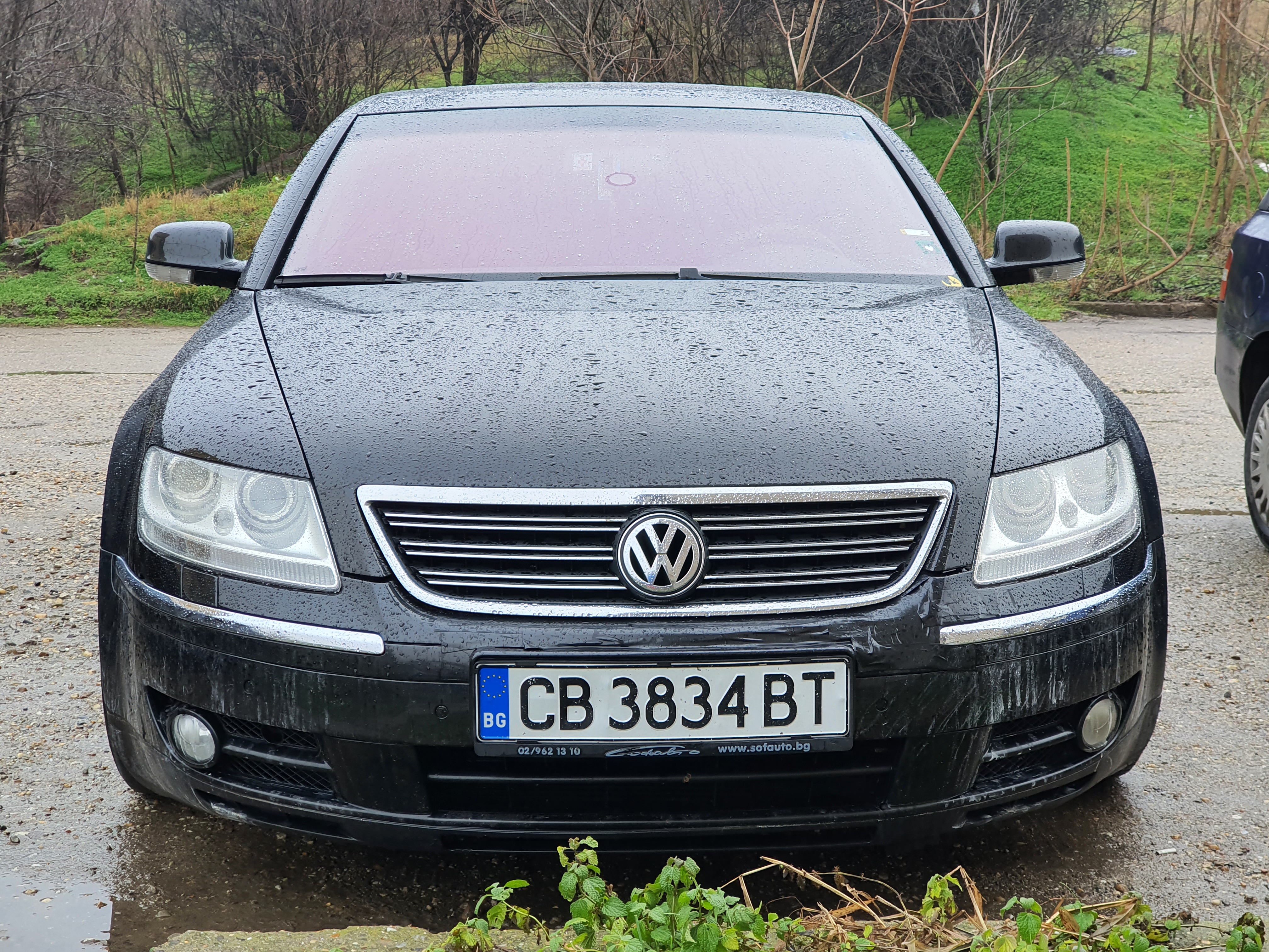

Стиви не го разбрах какво иска да каже :gruebel . Към Здравко да заводски би ксенон е и проблема беше в челното стъкло на фаровете,ся свети като на гявол окото карам си на къси с 130-140км/ч.момчето ми полира и вътрешните стопове доволен съм много,благодаря на отзовалите се,утре ще кача снимки.

Матирал поликарбонат,ясно.

Да точно сега им сложихме и UV filer

Здравейте качвам обещаните снимки,на решението на проблема бонус момчето ми полира и вътрешните стопове.

Дай снимка преди полирането

Сори не направих не вярвах че фара ще стане като нов

Защото предното стъкло е и пред двете светлини. Как така не пречеше на дългата?

Незная може би защото са по високо но фара като го погледнех от страни сякъш имаше перде абе близо 5часа си иигра момчето съжалявам че не ги щракнах ако намеря в нета в подобно състояние ще кача снимка
