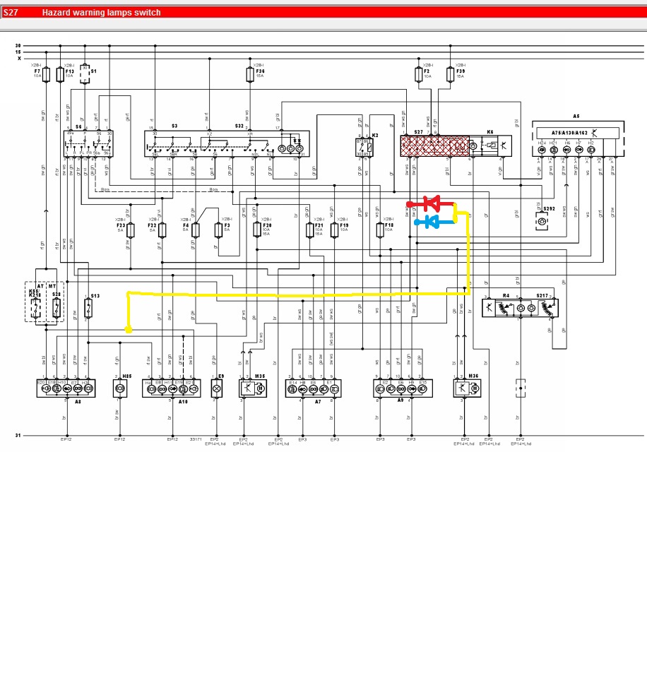

Идеята е интересна и лесноосъществима. Според мен един еднопосочен диод, през който сигнала от "задна" се подава на аварийките ще върши работа и е някакви стотинки. Или греша? http://elektronika.stoitsev.com/dio.php

По-точно ти трябват два броя. :wink

Един е достатъчен - от датчика за задна директно на релето (ако има) за аварийки или на изхода от копчето им.

Трудно ще ти е с един, ако освен не искаш, като пуснеш мигач (ляв или десен) да светят всичките. :mhihi
След ключа тръгват два кабела - за ляв и десен мигач. От задната вземаш + и го делиш с два диода към ляв и десен мигач.

Прав си, два да са - пак е под левче.
