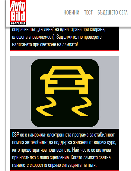

Есп е система за безопасност и тя няма сигнализация,кога работи. Ако ти светва то това е аср. Най просто есп ти следи скоростта и тангенциалното ускорение и стиска накладките на някое или няколко от колелетата.
- Stivi
- Мнения: 8387
Re: Митът за 'кривите' дискове!!!!!
Ама много ли си сигурен че свети ASR, а когато се задейства ESP няма индикация ?? Според обясненията за различните лампички по таблото на Auto Bild баш си свети !
- Прикачени файлове
- Opera Моментна снимка_2019-05-12_104549_autobild.bg.png (55.21 KиБ) Видяна 3730 пъти

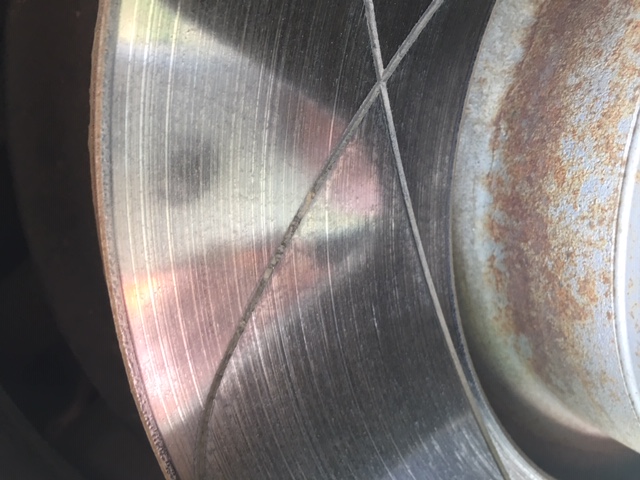

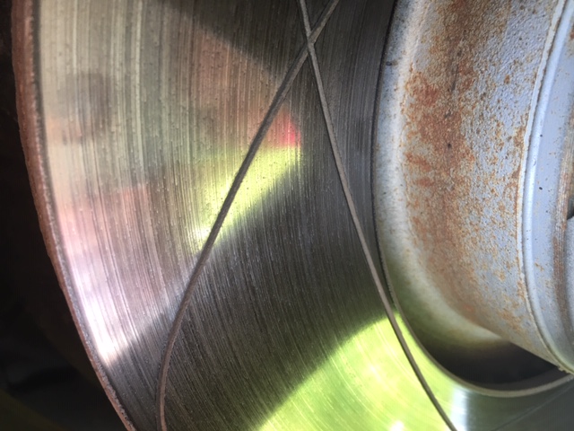

така изглеждат моите дискове, нямат дори ръб, нови дискове и накладки, но има лек филм от накладките...поне така ми изглежда на мен.
ATE Power Disk и ATE Ceramic серията, които не цапат джантите, иначе не са керамични наистина.
