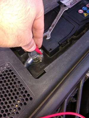

Намираш си две парчета подходящ кабел и ги слагаш на мястото на пробниците на мултицета. На повечето мултицети за 10 амперовият обхват единият пробник се мести в друга дупка. Слагаш жиците на 10 амперов обхват и включваш мултицета на обхват 10 ампера. Откачаш едната клема и я връзваш за единия кабел, другият кабел го връзваш за акумулатора на мястото на откачената клема. После заключваш колата, ако предният капак има копче го натискаш по някакъв начин за да си мисли колата, че е паркирана. После гледаш какво показва мултицета в продължение на поне половин, един час.

Колега направих както ми каза вързах единия на клемата другия кабел на самия акумулатор от самото начало ми показа 0.02 след 30секунди показа 0.01 задържа около 5 минути и после постоянно стой на -0.00 по твоя начин както обясни. А виж какво ми показва като превключа дали преминава ток или дали има прекъсване това с зумерчето дето пищи. Отначало показа 1.0 после 0.09 после пада на 0.06 и после заковава на 0,05. Незнам вече.

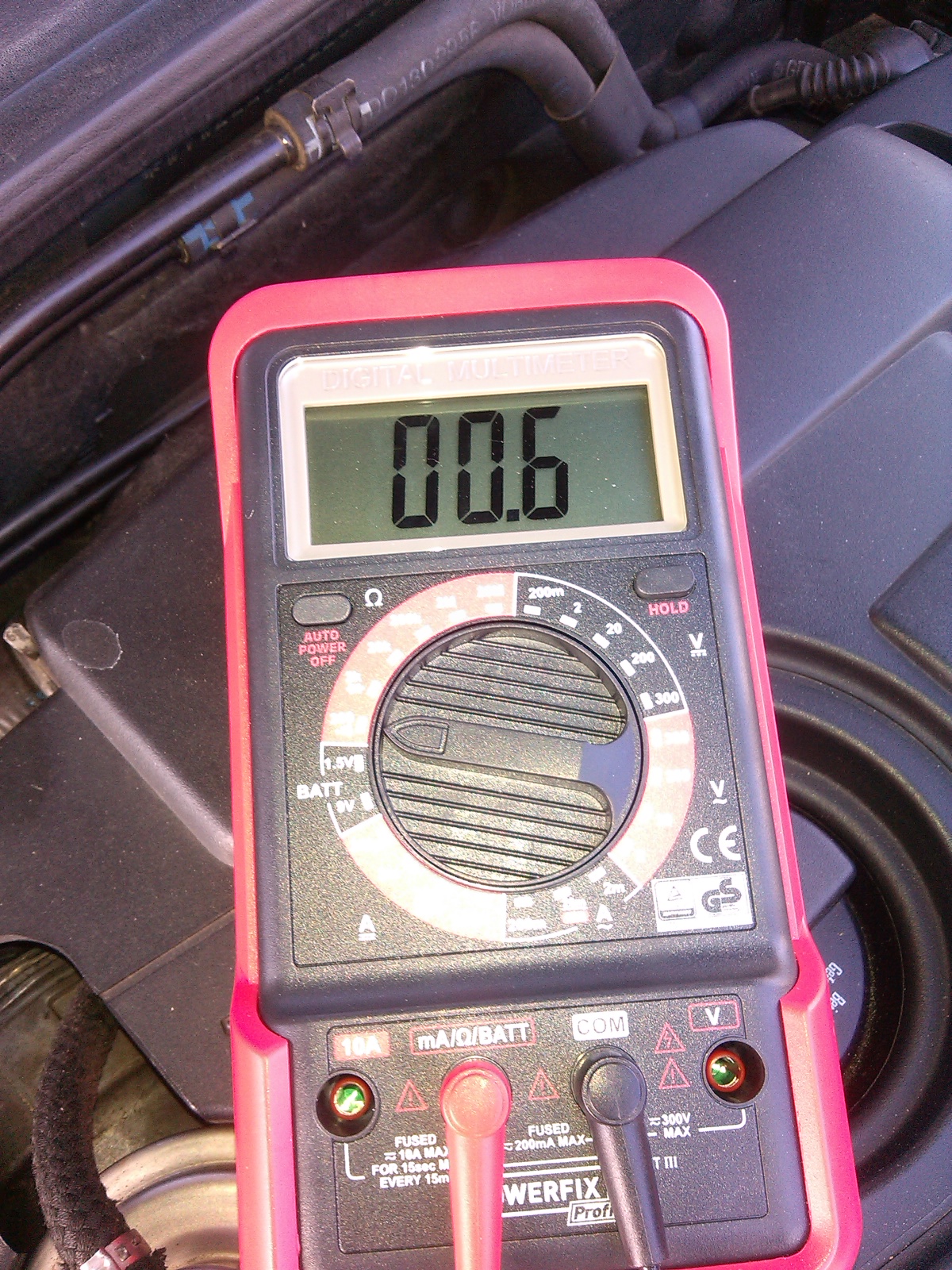

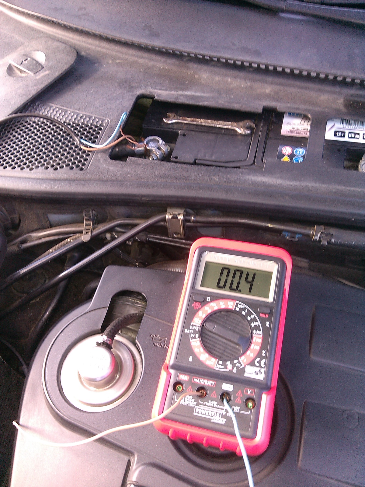

Колега с заголени кабели свързани по средата показва 0.04

0,04 или 00,4? И какво показва 0,4, краставици или круши?
Изрично помолих да си по-подробен. На какъв обхват е включен мултицета на снимката? Какво показва като развържеш жиците? Сигурен ли си че мултицетът е изправен?

Re: Измерване на утечка - правилният начин (и някои заблуди)
Ако правилно съм видял на снимката колегата мери омове. На него май му трябват милиампери, доколкото разбрах от темата. И май някой друг който знае какво се прави с мултицета.
Наистина са омове, на горната снимка се вижда по-добре. Прав си и за нуждата от друг, дето знае какво се прави с мултицет.
Колеги на милиампери показва 0.00 0.01. Както и да е ще намеря някой който да види проблема и да премери правилно.
