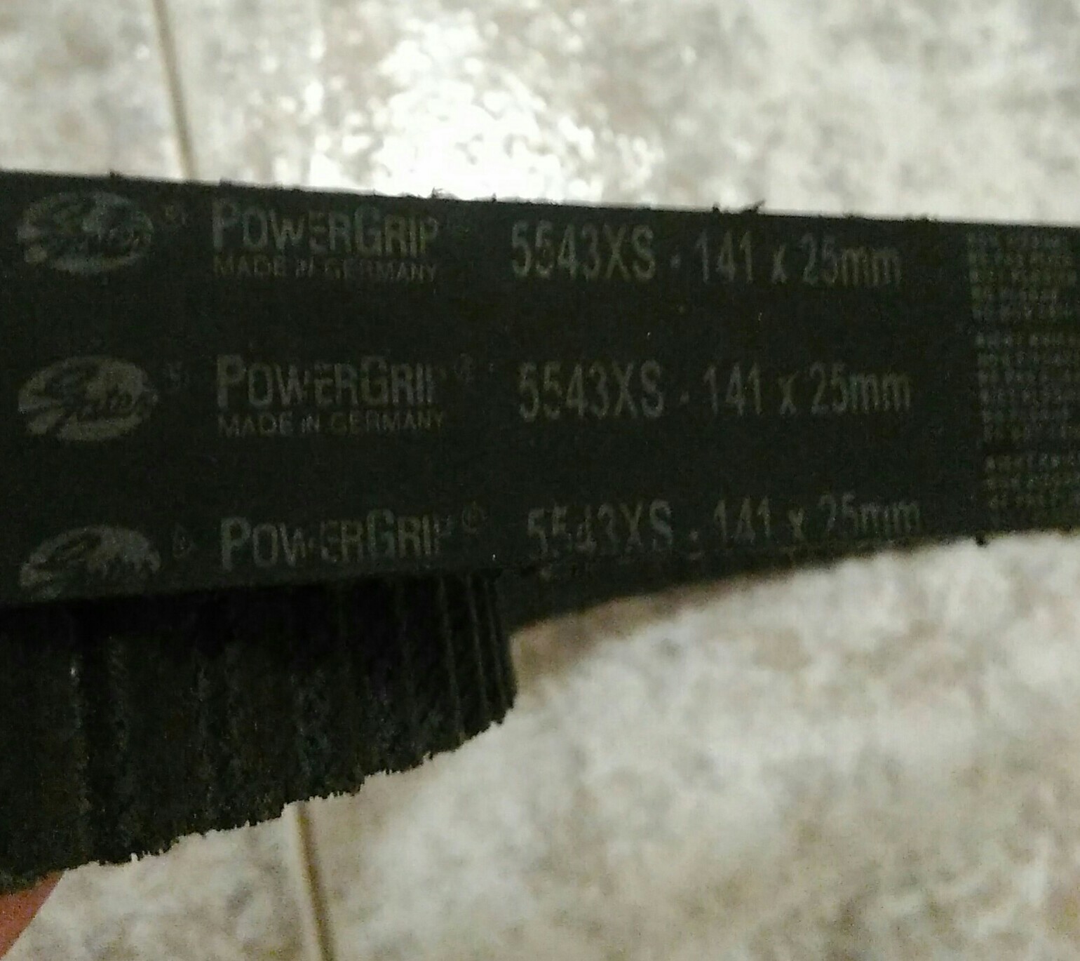

смених ангренажа с комплект ина. стария на 62000км гейтс ролките стегнато се въртяха можеха спокойно да изкарат още 10000. минах 100км и вече надписите на ремъка взеха да се изтриват тва нормално ли е?. интересно колата като я взех 2013дойде от италия с ремък гейтс хойто неназъбената част беше гладка и надписите стояха но самия ремък беше от по мек материал. тогава сложих гейтс и сега ина и двата стоят по твърди. може би сега вече от друг материял ги правят

Аз съм със същия мотор и при мен се изтриха много бързо.Сппред мен от паразитните ролки.

Интересното е ,че преди тоя карах а Дайко 40000 км и си стояха надписите.А при Оптито се изтриха за 50 км.И аз съм на мнение ,че е от паразитната ролка.

при мен геитца-на снимката който дойде от италия беше от друг материал(по мек и по гладак от неназъбената част и самия надпис беше различно "боядисан" едвам го олющих малко с ножа .тези които сложих тук каучука стои повече като пласт маса и е леко грапав и боята е една такава дето е нормално да се изтърка бързо
