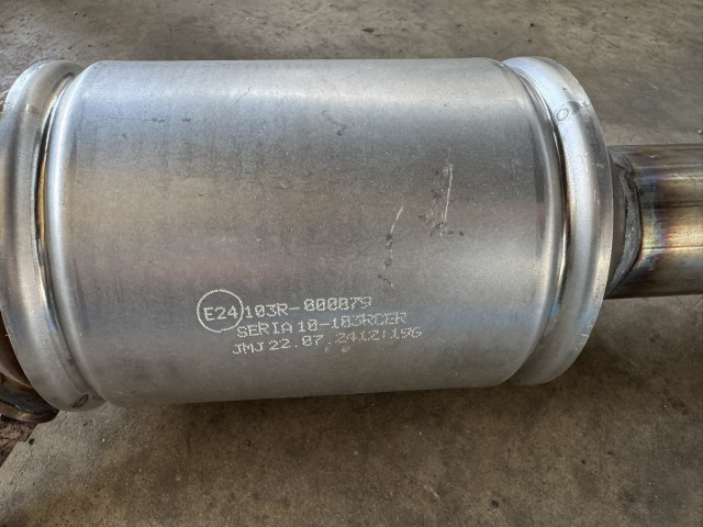

Аз имах лош опит с универсални катализатори/корейски/, два пъти, покриваха нормата/единият по сегашната наредба, другия- по предишната/, но се раздрънкваха за няколко месеца!
Сега съм с този на снимката, полски- JMJ, вече половин година, изглежда солиден.

Благодаря, а от къде и за колко го взе ?
Гледам че си ми селски :mhihi от Монтана ли го купи или по интернет?

Това е цяло парче- от генерацията до средното гърне, изглежда много солидно, достави го сервиза. Различни търговци предлагаха различни, но не ставаха на захващането. Bosal e сериозна марка.

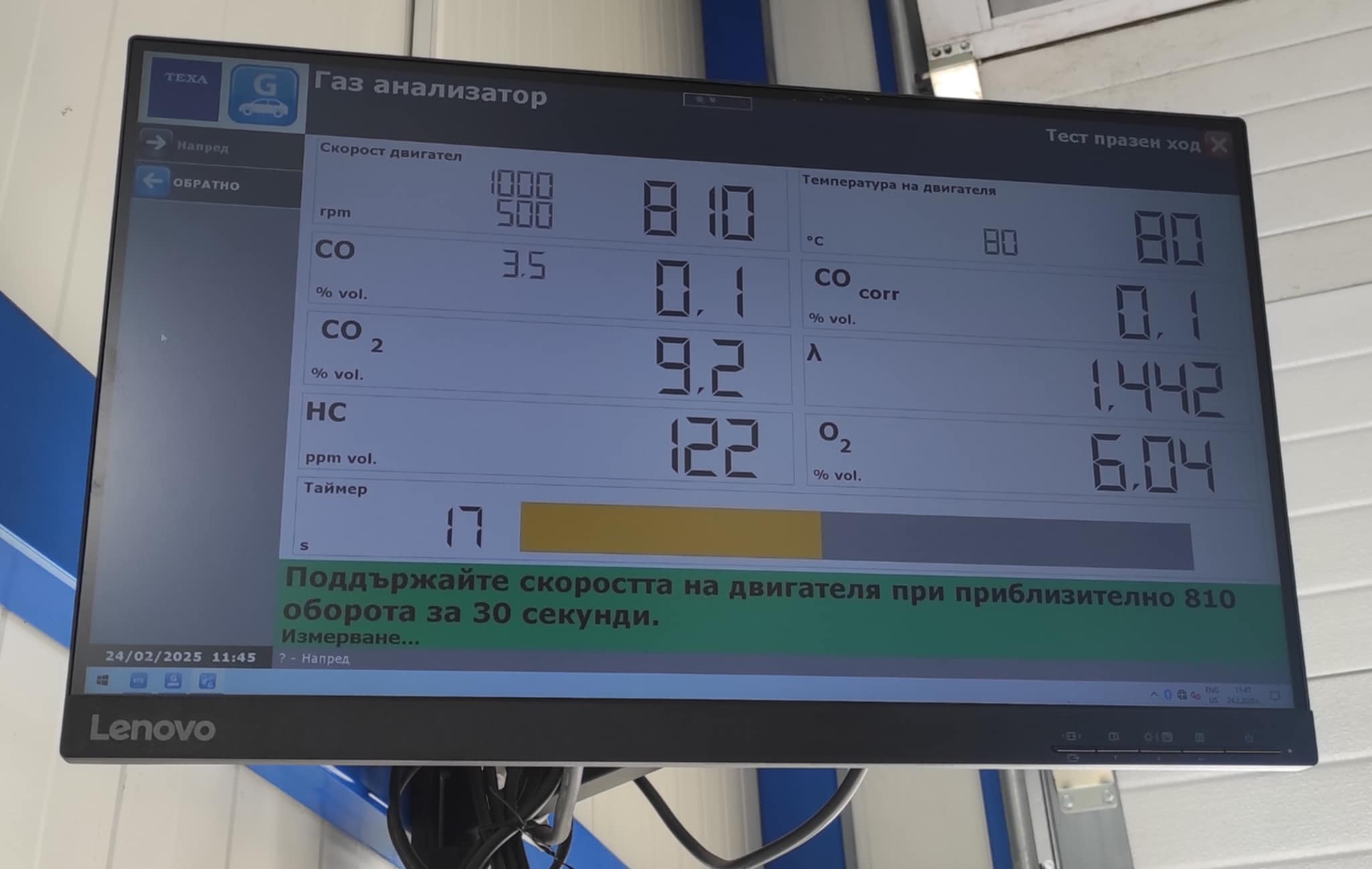

В Понеделник минах успешно преглед и аз с колата от профила.Карбуратор с обикновена газова,настройвана на слух.Катализатор няма.

И при мен е подобна хава - доста бедна смес на газ... Но CO ми е около 0.1 (няма как при такава бедна смес).
Но - с обикновена газова - толкова. :stumm Нямам катализатор. Джета 1.6 ел.карбуратор.
Това е пробна диагностика, вчера минах на същия пункт и показателите бяха подобни.
