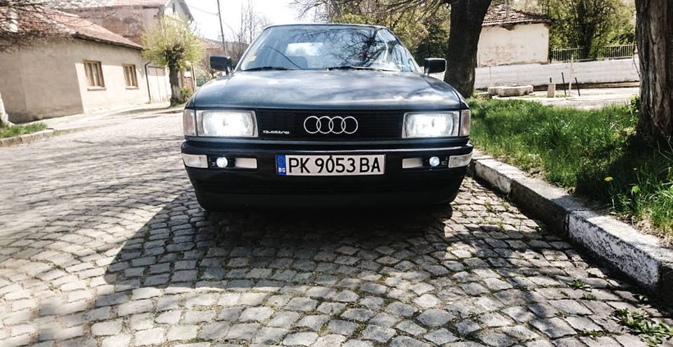

На сегашната ми работа продават лед крушки за фарове. Реших да пробвам някакви, най евтините. Сложих ги на ауди 80, едносекционен фар с H4 крушка и резултата беше плачевен. Бяха сбъркани, като пуснеш дълги светеха къси, отделно че между дълги и къси почти нямаше разлика и вадиш очите на хората срещу тебе. Махнах ги и сега сложих едни двойно по-скъпи, като очаквах подобен резултат, но останах приятно изненадан. Късите са си къси не пречат на никого, а на дълги светят много добре.
Има и едни лупи-фарове за мъгла с вграден ейнджъл айс(който махнах) От тях съм супер доволен, правят ден.

kaiser666 написа:На сегашната ми работа продават лед крушки за фарове. Реших да пробвам някакви, най евтините. Сложих ги на ауди 80, едносекционен фар с H4 крушка и резултата беше плачевен. Бяха сбъркани, като пуснеш дълги светеха къси, отделно че между дълги и къси почти нямаше разлика и вадиш очите на хората срещу тебе.
Колега и аз като сложих лед крушките имах такъв проблем, Проблема се решава като се завърти крушката на 180 градуса. става лесно като се вади "трилъчевата " така да се изразя :) )пластина в задната част. След интервенцията иска малко да се свали нивото на фаровете.

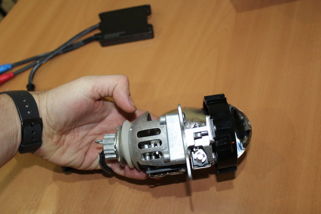

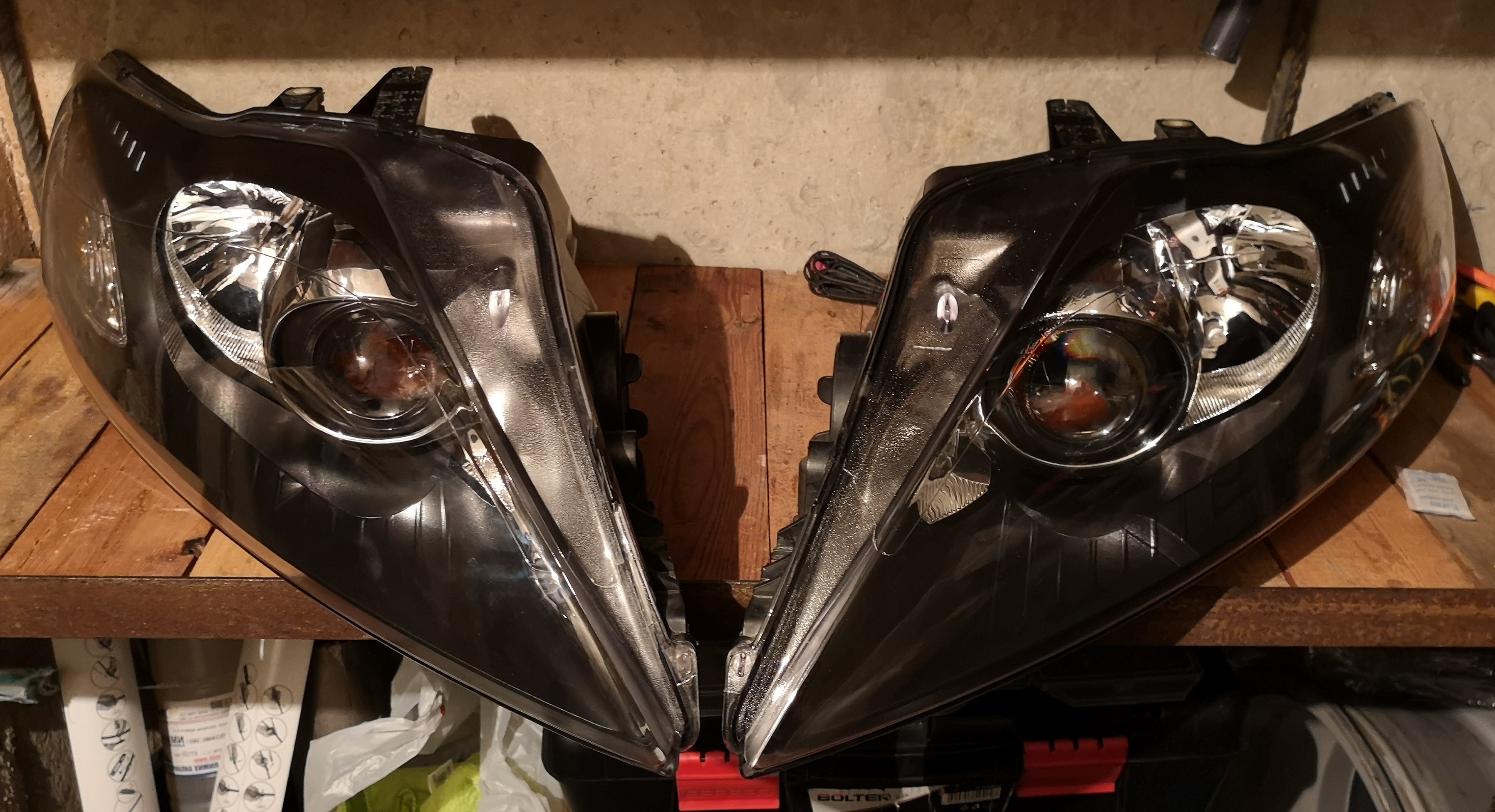

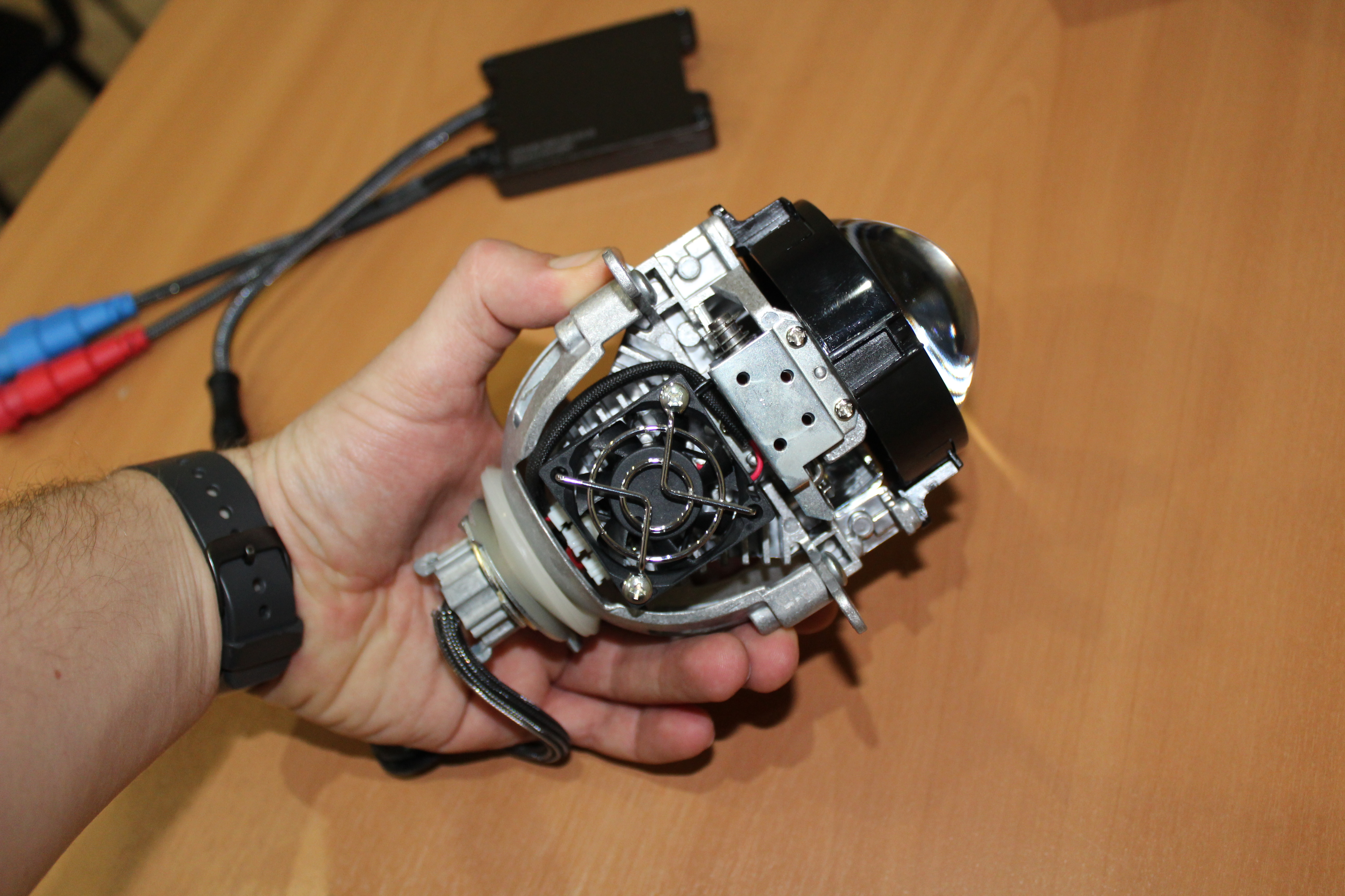

Ползвам Bi-LED лупи DIXEL GTR mini. Лупите са подходящи за вграждане в рефлекторни фарове или на мястото на заводските лупи (с подходящи преходници).
В първото клипче може да се види, какво представлява лупата в детайли, а на второто се вижда как осветява макар, че на живо се вижда повече. Сърничката (ако това е сърна) се вижда дори, след като изгасих дългите въпреки, че на клипчето се пада над светлинния лъч и не се вижда (0:42).
