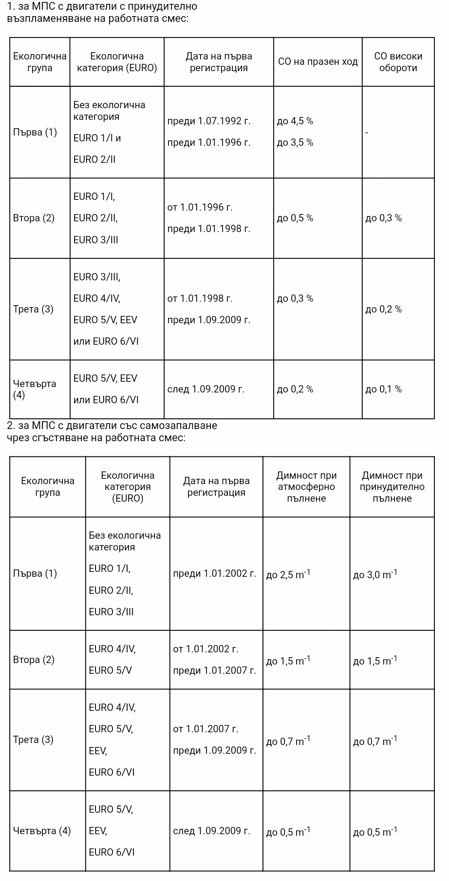

Мнениеот cecoa1 » Съб 13 мар 2021 10:37
Таблицата е във въпросния чл.37 от линка малко по-горе, даден за поне трети път от мен в темата.
Да взема да пробвам да сложа снимка... icon_idea
