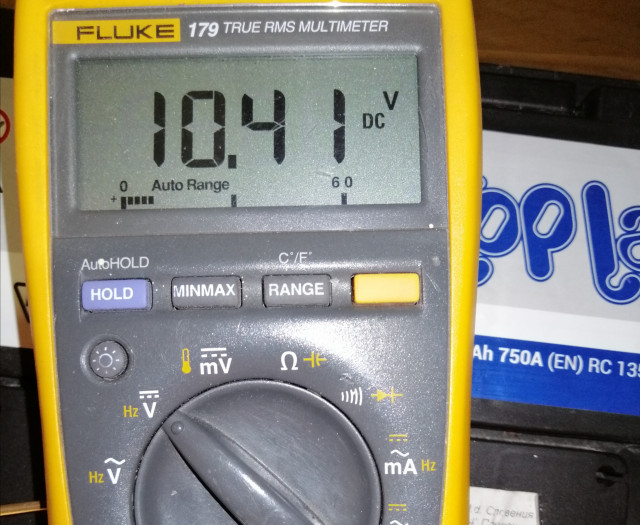

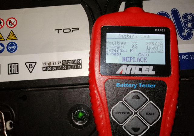

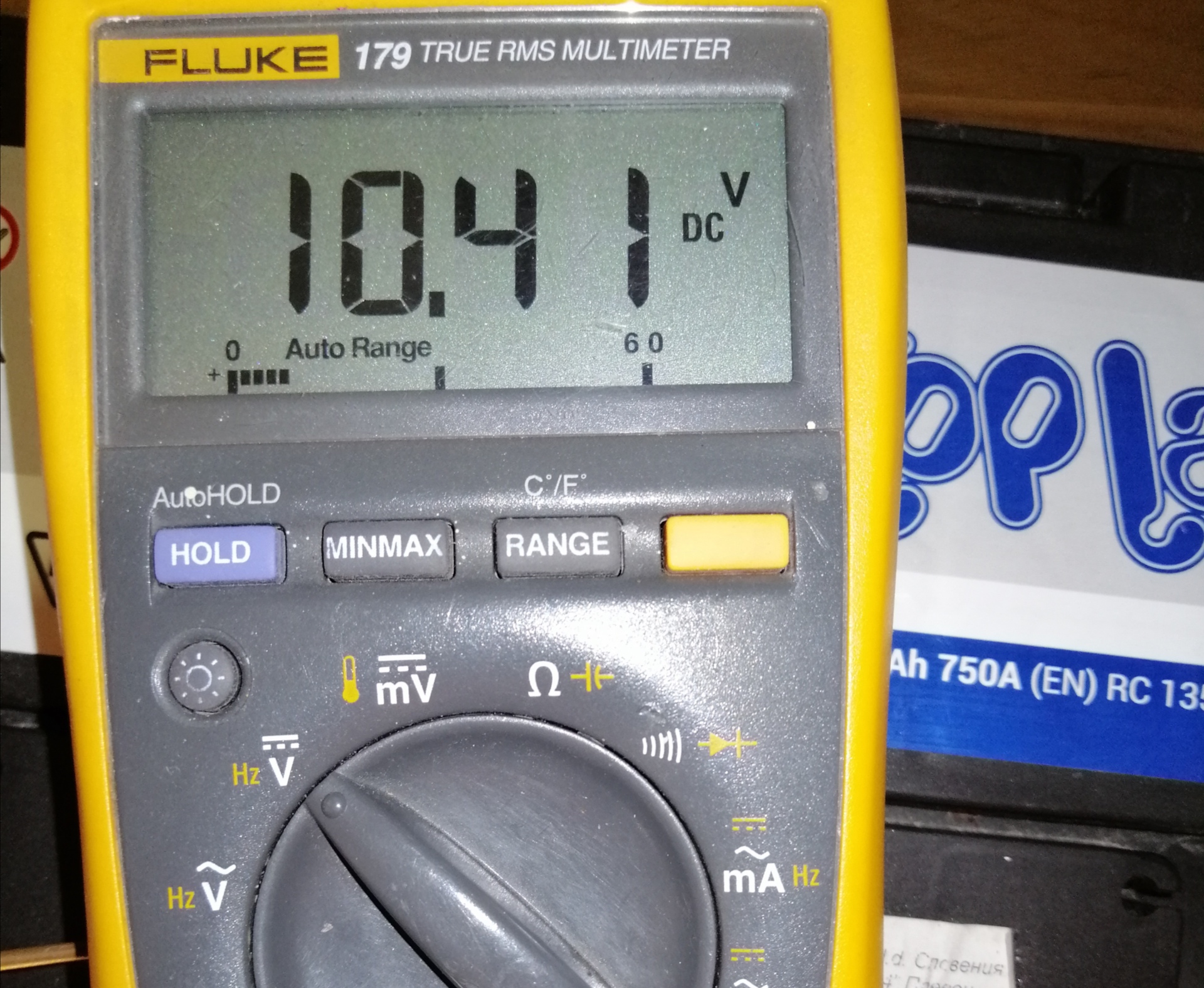

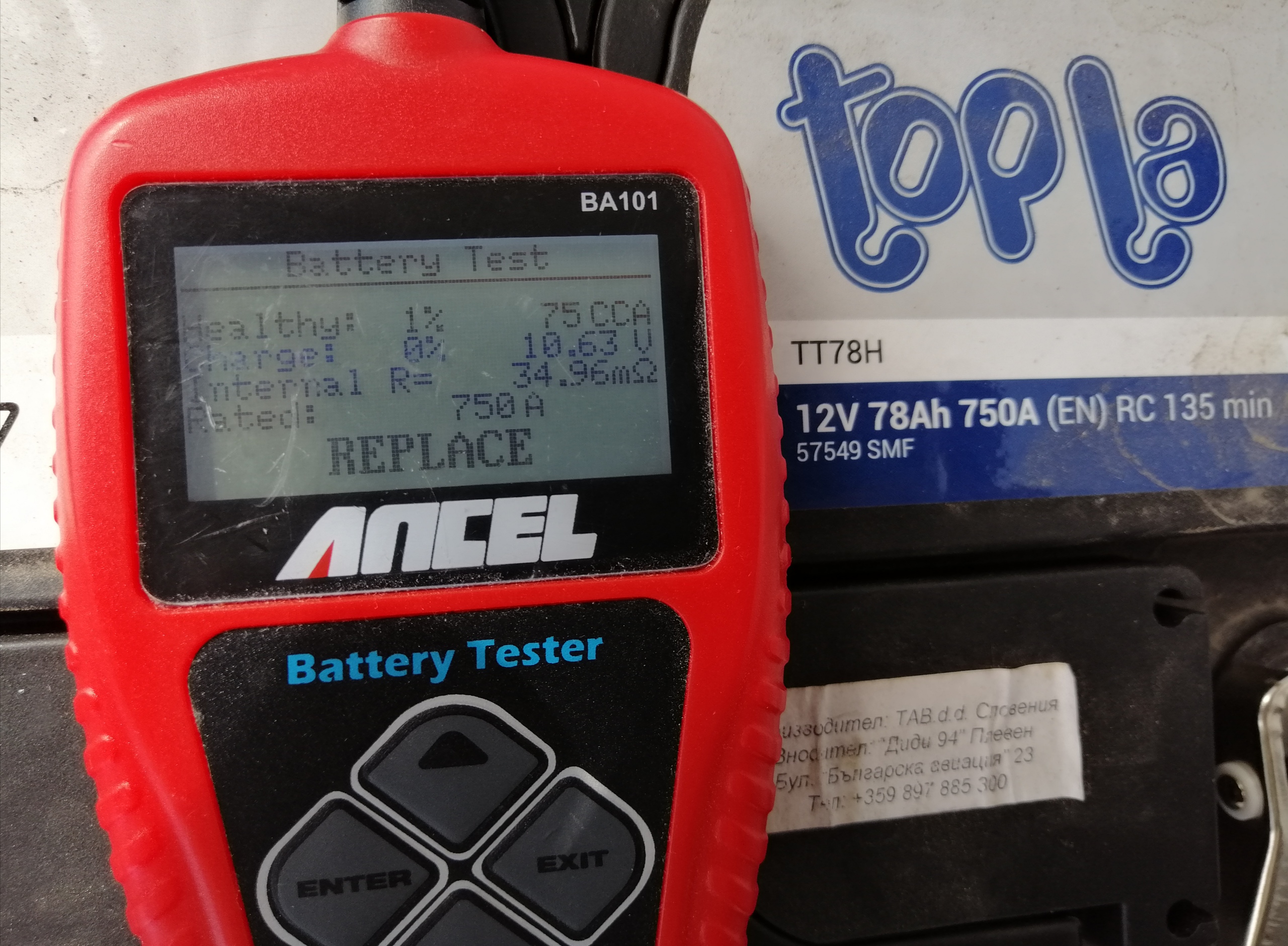

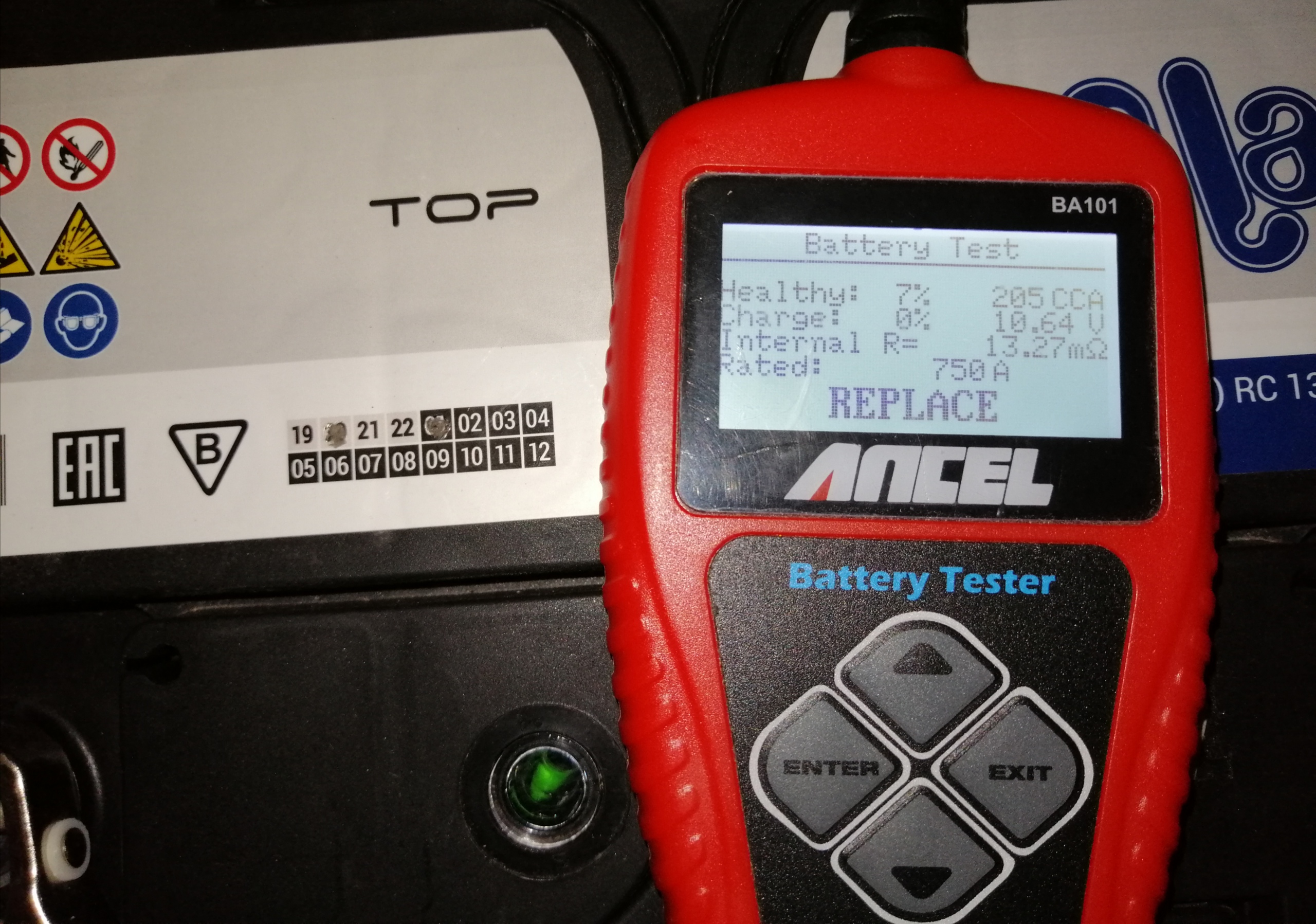

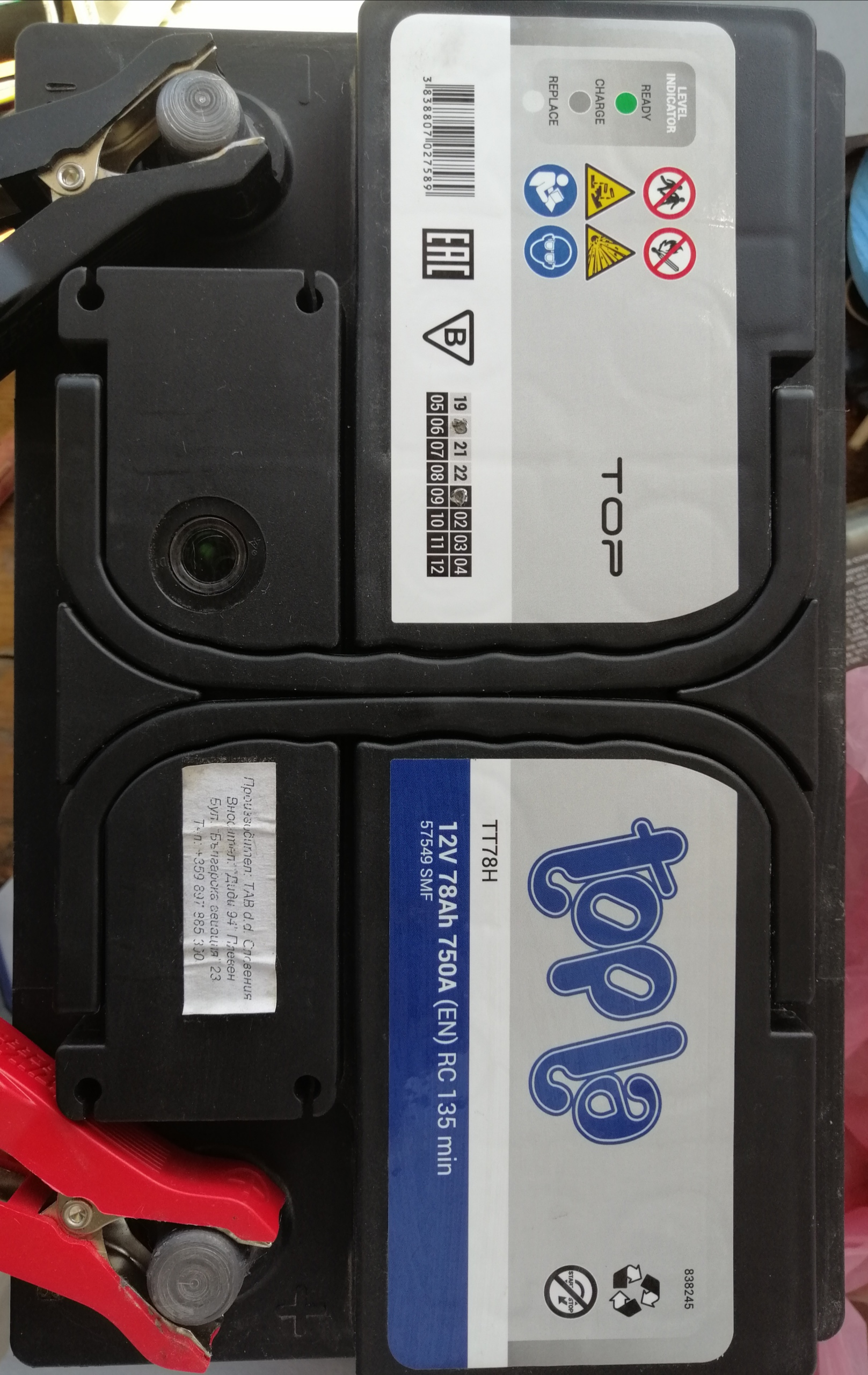

Re: Акумулатори - колко им е животеца?

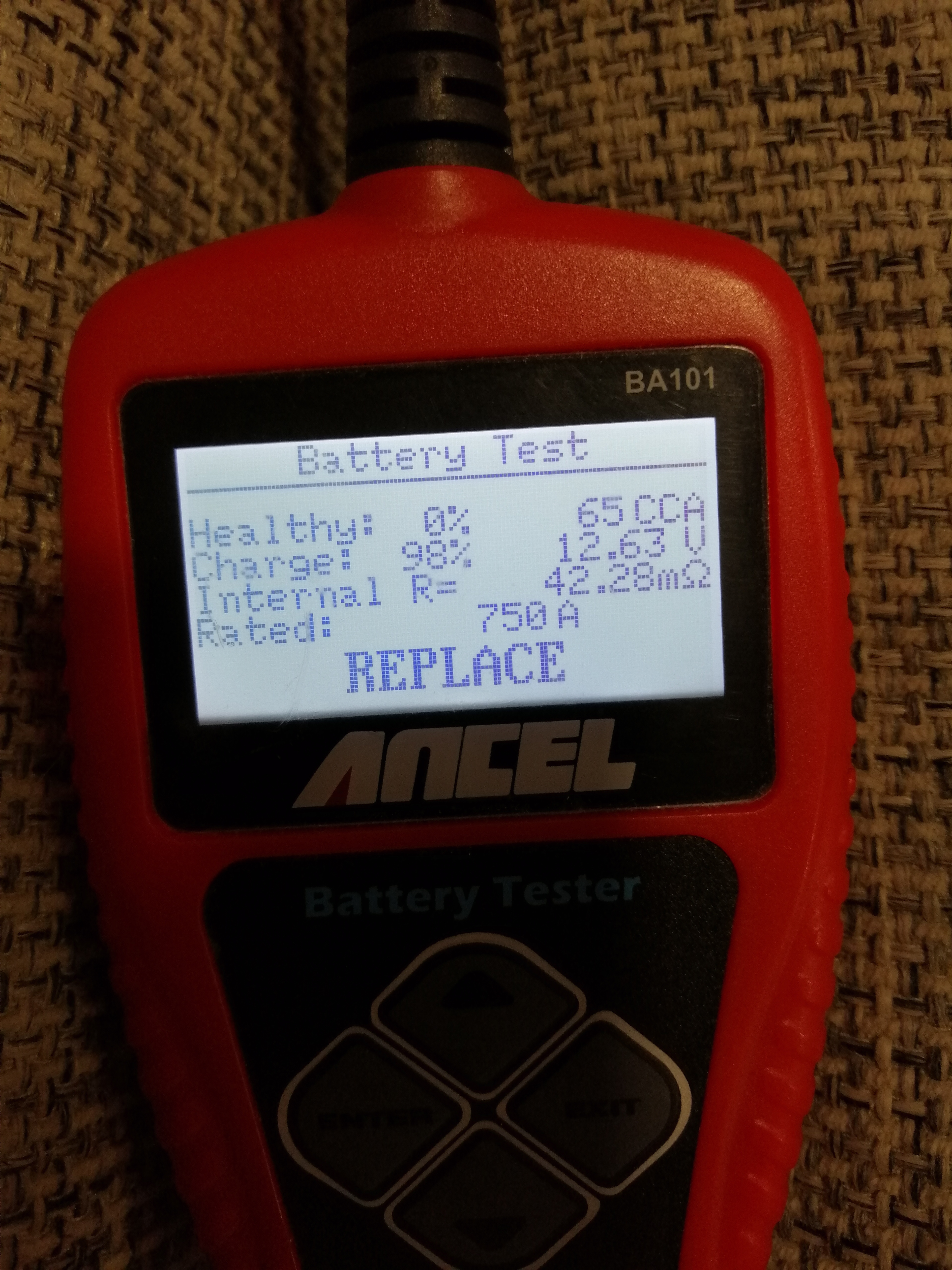

9 месеца и Alles kaputt. Една клетка е аут.
В експлоатация от 10.01.2020г.
Topla Top 78Ah 750A(EN)
Преди да се включи на зарядното:
След няколко часа на автоматично зарядно:
Включена автомобилна лампа като товар:
