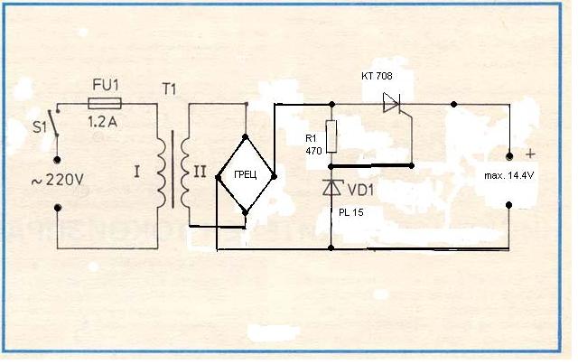

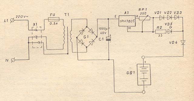

На моя стар Голф имам 28 mA отечка. Съгласен съм, че не е проблем - просто си я компенсирам със зарядно по схема регулируем генератор на ток. Използвам интегрална схема 7805. Сега зимата дори всяка вечер включвам акумулатора към следната схема:

batVenci написа:... Сега зимата дори всяка вечер включвам акумулатора към следната схема:
Тази схема е не много прецизна , но пределно проста и надеждна :да: !

Не е много прецизна? Колега, схемата съм я свалил от немски зарядни Bosch, Absaar и т.н. Никога заряда не превишава 14,4 V. Тази схема е класика в зарядната техника. Просто горещо я препоръчвам на всички колеги, предвид изключителната й простота и надеждност. Тази схема съм я реализирал на старо пернишко зарядно "Кракра". Греца е китайски 1000V/50A, като съм свалил стария селенов пакет. Тиристорът е мощен чешки КТ 708, ценера е с опорно напрежение 15 V, резистора 470 ома/ 1 Ват. Целият монтаж е обемен (няма платка и т.н.), като на тиристора е добре да се постави ламаринка 10 кв.см. за охлаждане. Разглеждал съм много схеми на зарядни, но явно тази от немските зарядни е най-добрата, която съм срещал, не на последно място предвид гениалната й простота.

batVenci написа:... Колега, схемата съм я свалил от немски зарядни Bosch, Absaar и т.н....
ОК :D , добре , нали и аз я похвалих :) .
Иначе си има доста недостатъци :
1. напрежението на което сработва е твърде относително , защото стръмността на един ценер не е безкрайна , а и в схемата участва и спада върху управляващия преход на тиристора , както и температурните флуктоации на тези двете
2. Не може да се регулира напрежението , което е важно когато искаме бърз заряд - вдигаме на 15-16V и само ограничаваме тока до 6-7 А .
3. няма защита по нищо - нито от обратно включване на акумулатора , нито от късо на клемите - в двата случая минимума е : тиристора става "гвоздей" :lol: , от полупроводник - цял такъв :D .

За колегите, които дълго време не карат своите автомобили предлагам схема за компенсация на саморазряда на акумулатора. Схемата е генератор на ток реализиран с интегрална схема 7805 (стабилизатор 5 Волта/1 Ампер). Изходният ток е постоянен и се фиксира с потенциаметъра RP 1 - 250 ома/5 вата, който трябва да е жичен и мощен. Последователно на потенциометъра е желателно да се свърже ограничителет мощен резистор 10 ома/5 вата, като така максималния изходен ток ще бъде 0,5 Ампера. Светодиода VD5 сигнализира за правилно свързване на схемата към акумулатора, а групата VD1-3 и R2 режима на работа на светодиода. VD4 предпазва акумулатора от разряд, ако например спре тока. За мрежовия трансформатор, изправителния грец и филтровия кондензатор, смятам че няма нищо особено да се каже, освен че трябва да обезпечават на изхода постоянно напрежение около и по-вече от 20 Волта/1 Ампер. Добре е трансформатора да се занули (както е показано на схемата) с цел безопасност. Трябва и да се постави ламаринка за охлаждане на ИС 7805. В зависимост от състоянието на акумулатора се настройва с мултицет чрез RP 1 зарядния ток на устройството, който е константен. Практиката показва, че при изправен акумулатор зарядния ток е около 0,001 от капацитета на акумулатора (например за акумулатор 60 Амперчаса - 60 mA), но все пак всеки случай си е специфичен (зависи в какво състояние е акумулатора).

ОК , добре , нали и аз я похвалих .
3. няма защита по нищо - нито от обратно включване на акумулатора , нито от късо на клемите - в двата случая минимума е : тиристора става "гвоздей" , от полупроводник - цял такъв .
Колега наистена схемата няма защита от обратно свързване на акумулатора. При немските зарядни има гнездо с автомобилен предпазител 10 Ампера на изхода. Ако по погрешка се свърже акумулатора обратно, то предпазителя просто изгаря и така германският инжинер е решил този проблем. Все пак моята плюсова щипка е червена, а минусовата е черна, а и използвам на изхода предпазителя на старото пернишко зарядно, който не съм начертал на схемата. Просто признавам, че тук съм направил пропуск при чертането на схемата. Що се касае до стръмността на характеристиката на схемата, на практика не виждам за какъв проблем става дума. Просто както автомобилния генератор зарежда до 14,4 V, така и тази схема зарежда до тази стойност и не я превишава, защото тиристора просто се запушва при достигането й. Смятам, че е изключително вредно за акумулатора при заряд превишаване на напрежението по вече от 15 V. Бързите заряди с голям ампераж при високо напрежение (по-вече от 15 V), водят до изключително бурни химически реакции в акумулатора и събаряне на активна маса от плочите. Супер професионалните зарядни (пак от посочените по-горе фирми) при заряд измерват и температурата на електролита и така елиминират проблема с разпадането на активната маса в акумулатора. Ясно е, че за непрофесионални цели, устройствата трябва да са опростени и лесни за употреба от масовия автомобилист и затова фирмите предлагат устройства с такава схема. Аз направих схемата и си зареждам акумулатора така, като предишния ми Монбат изкара така близо 9 години. Мои познати също си направиха схемата и те са доволни. Просто споделих схемата с колегите от VW форума, защото такова зарядно на Bosch, Absaar и т.н. от този клас струва на пазара у нас около 100 лв. и нагоре. На Еinhell със същата схема за около 60-70 лв. Почти всички колеги предполагам могат да си го направят за няколко лева, ползвайки за основа старо руско или пернишко и т.н. зарядно. Сега когато навън е около -20 градуса, правилния заряд на акумулатора е от първостепенна важност, утре сутринта автомобила да запали...

Схемата на бат венци работи много добре.Същата схема ползвам в този вариянт както и с еднопътен изправителл(без грец и един обратен диод преди ценера ) Работи отлично
