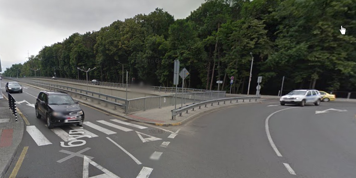

Мнениеот goldy » Съб 11 мар 2017 18:19
Iezekil написа:
Тия 2 платна на тоя булевард вярвам са еднопосочни?Какво завиване срещу движението говорим,лентата пак сама те води.Още повече стрелката след отбивката е за направо.
А тая за наляво е ясно,че указва коя лента да избереш,ако смяташ да ходиш в ляво след като се развъртиш в кръстовището по указаната посока.Изображение
Ти не виждаш ли – след стрелките и на четирите кръстовища не можеш да завиеш надясно.
„А тая за наляво е ясно,че указва коя лента да избереш,ако смяташ да ходиш в ляво след като се развъртиш в кръстовището по указаната посока.“
Указва посока за първото кръстовище.

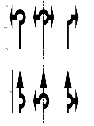

За развъртането са тези
Може и табели

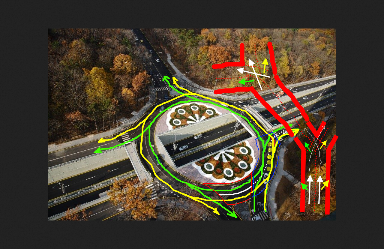

Това, което някои бъркат за въпросното кръгово е, че разсъждават като за еднолентово кръгово, а в случая се влиза от две ленти - лявата за напред и наляво, а дясната за напред и надясно.
Ако два автомобила едновременно навлязат в кръговото, спазвайки маркировката, то вариантите са:
- единият от лявата лента е направо, другият си излиза надясно и не се засичат.
- и двамата са направо - излизат си от своите ленти (пак в двулентов път) и не се засичат.
- третият вариант е сходен с първия, но се случва в следващите изходи от кръговото -> наляво и направо - пак не си пречат двата автомобила.
Този, дето е в дясната лента, би могъл да се завърти и през цялото кръгово, така че да излезе наляво - но тогава би засякъл някой, който е влязъл заедно с него и има намерение да продължи направо. - т.е. вариантите да не се засече с някой, се изчерпват след като подмине изхода за направо. (ето защо пътната маркировка трябва да се спазва) - от двете ленти в кръговото се излиза в булеварди също с по две ленти, като е ясно очертано как точно единият да не отсече завоя на другия и да не си пречат.
Не бива да се разчита и на това, че два автомобила, които са навлязли и заедно се движат в кръговото ще си гледат мигачите. Видимостта към мигачите отстрани никога не е добра - мигачите са за тези, които виждат автомобила отпред и отзад.
При спазване на маркировката засичане няма - има само, ако някой влезе от лява лента и се опита да излезе веднага от дясна. Както и още един вариант за засичане - когато някой не познава ЗДвП и си мисли, че "тея в кръговото са с предимство, а другите чакат" - един така щеше да ме отнесе в същото кръгово: Върти с някакъв Мерцедес във вътрешната лента и е подал мигач за излизане. Аз си чаках за десен завой и щом видях, че външната лента е чиста, си влязох да си завивам надясно - онзи свири, клаксони глупости, после и двамата излязохме от кръговото, изпревари ме и спря, аз също. - викам кво? - Ами, нали такова, тези в кръговото са с предимство, ние как сега щяхме да се блъснем... -- Абе не е така - ти си излизаш от твоята лента и аз от моята - никой не трябва да се блъсне, следващия път като минаваш оттам, виж как са очертани лентите за излизането. Той пак си знаеше неговото - е не можах да му обясня, че повечето ленти не са за да си избере този в кръговото да излезе от която го кефи, ами за да може докато едните излизат от вътрешна лента на кръговото, другите да си правят десен завой и да не се засичат. Трафикът много се разтоварва по този начин, понеже не се налага завиващите надясно излишно да чакат.
Но от този случай си извадих извода, че май много хора не са наясно и трябва да се внимава при навлизане за десен завой - специално някой, дето си мисли, че е с предимство да не ви отнесе на излизане от кръговото - щото си мисли, че се излиза от най-дясна лента, при положение, че 5 метра преди това се е въртял в лявата - става въпрос за случая, когато някаква кола се върти в кръговото, а друга навлиза за десен завой.
А при коментирания случай - две коли едновременно влизат и лявата се опитва веднага да излезе надясно, засичайки дясната - то е ясно, че опасността се е създала заради неспазването от левия на пътната маркировка.
Разбира се, че се случват такива неща (грешки) - но следващия път ще си знае да влиза от дясно и повече няма да има конфликти и да се създават предпоставки за ПТП.

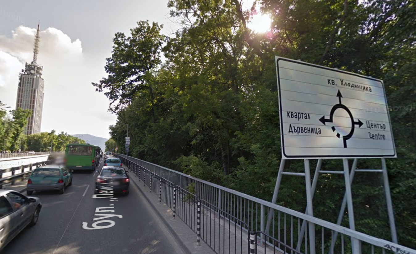

Такааааа,
изкоментирахме стрелките, дайте сега да обърнем внимание и на знаците.
Как ще тълкувате знак Д3 поставен на 3-ри от 4-ри входа на въпросното кръстовище?
За този знак говоря, който лично съм снимал:
Моят коментар е следния: Лява лента - направо; Дясна лента - направо и на дясно.
т.е. Тези които искат да продължат да се въртят трябва да са се престроили в лява лента, нали така?
Тези които искат да завият на дясно, трябва да са се престроили в дясна лента, нали така?
Изкоментирахме и стана ясно, че знак е с по-голяма тежест от маркировка, нали така?
Аджеба за какво му се придава по-голяма специалност на тоя двулентов път, огънат на в кръг, с поставени знаци и неотговаряща маркировка на същите?
Още нещо съвсем елементарно, абстрахирайте се от маркировката за секунда, все едно я няма. Погледнете отново знака и помислете каква е естествената посока "направо" в "кръг"? Ма това си го кажете/задайте наглас няколко пъти!!!

Не, не трябва да са се престроили, именно това казва знака. Може напред и надясно, ако си в дясната лента :smile Заради това те са привилегировани и имат повече избор.
Лявата лента на кръговото е за тези които влизат на входа от най лявата, за да не се налага да се престрояват в последния момент.
А му се придава специалност защото лесно се разминават потоци от движението които се пресичат.
Иначе, стрелка направо в кръговото означава да се въртиш, но ако комбинирана със такава на ляво, може да означава че направо - излиза през изхода пред която е поставена. Най добре е без маркировки за посока, както е (на 6ти километър щяха на напиша :biggrin :mhihi ) на кръговото на авиацията.

Я пак прочети какво съм написал. Прочети и в Правилника за движение, що за знак е Д3.
От знака, тези които искат да завият на дясно, трябва да са в дясна лента и/или имат възможност да продължат направо.
Направо в кръг на къде е? :mhihi
И за да още по-ясно, пак гледаш знака, изправи и кръговото в права линия, пак погледни знака.

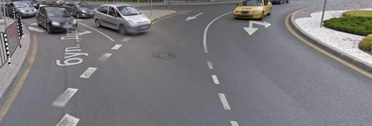

За тези в дясна лента на входа според знака - надясно е ясно - излизат на първи изход. Направо за тях е въртене в дясна лента в кръговото - до сектора, в който вече имат прекъсната линия между две съседни ленти (на втория вход).
Бай Иван написа:И за да още по-ясно, пак гледаш знака, изправи и кръговото в права линия, пак погледни знака.
За тези в лява лента на входа, които имат знак за лента направо - тяхното направо е към първия изход, като запазват лявата лента от входа, първия сектор с прекъсната линия и излизат в лява лента на изхода (заедно с тези, завиващи на дясно от дясната лента), без да пресичат прекъснатата линия между двете ленти.
В сектора, точно преди изход, тези в лявата лента имат възможност (позволено им е) да завият надясно (посока "направо", излизат от кръговото), да продължат напред ("наляво") - като лентата им се разделя на две - външна (маркировка направо) и вътрешна (маркировка напред/наляво).
Ето пак "разгъвката":
Знаците преди входовете са за предварителен избор на лента. Вътре в кръговото има само маркировка на лентите...

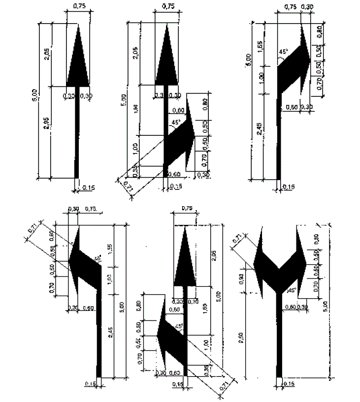

Няма значение дали искам да завивам и защо го искам, а дали мога да го направя или не. Според „перфектната“ маркировка мога да се движа срещу посоката на движение в кръговото. Тълкувания, че завой наляво е движението направо след втория, третия и т.н изход и/или кръстовище се явяват свободен превод от английски на бълг. на видео за начина на преминаване през определен тип кръгови според правилата в щат Алберта, Канада.
Пътната маркировка "Стрелка (стрелки) за указване посоката (посоките) на движение" М10 се използва пред кръстовища във:
зоната за изчакване - за указване на задължителната посока (посоки) на движение от съответната пътна лента.
"Зона за изчакване" е участък от пътя в кръстовище, разположен непосредствено преди стоп-линията или линията за изчакване, в който водачите на пътни превозни средства спират, за да пропуснат движещите се с предимство участници в движението, след което продължават движението си задължително в посоката, указана за заеманата от тях пътна лента.
Пътната маркировка "Стрелка (стрелки) за указване посоката (посоките) на движение" М10 се нанася, както следва:
в зоната за изчакване - за указване на задължителната посока (посоки) на движение от съответната пътна лента.
