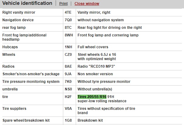

hooligan_sk написа:Аз лично заложих на въпросния Клебер. Взех 4бр 205/55/16 Н, цената им в Диана с отстъпката за фирми е 91лв. При размер 195/65/15 Н - 76лв. Това е от най-бюджетните гуми от познатите марки, а като цяло се представя прилично в тестовете. Не мисля, че си струва да се купуват разни измислени гуми за да се спестят 10лв/бр.
Това дори не е правилен размер за Б7.....
предполагам ако го бях взел на редовна цена 107,80лв с ддс вече си е гума отвсякъде :beer
https://medina-med.com/guma/0-01-09-0-0-03-2-0020/gumi-diplomat-205-55r16-91t-winter-hp-fp/
а защо реши че не е правилния размер при положение че на капачката на резервоара ми е записан въпросния размер ? :gruebel
Ами защото не е :) На капачката на Голф 4 от 98г имах фабрично поставен стикер за Венто, така че се абстрахирай от него. Диаметъра на колелото при Б7 е малко по-голям от голфовия: 215/55/16, 235/45/17 и тн. Порови се, ще се убедиш.
Иначе гумите ти не са гадни защото са евтини. Обратното е по-правилно. :mhihi
ровил съм се достатъчно, не мисля да се ровя докато намеря някъде твоето твърдение "защото не е" :c020 или "колелото при Б7 е малко по-голям от голфовия" ще ме прощаваш :smile
https://avtomarket.ru/catalog/Volkswagen/Passat/53914/
Какво твърдение? Това е все едно да спорим кой пасат е Б4 и кой Б5... разпитай собственици на Б7, които си карат колата с фабричния размер. Аз познавам няколко такива. 215/55/16, 235/45/17 - така са от завода. :screwy
Включително в сервизната ми книжка има отбелязани смени с 205/55 16", по pr кодове от множество програми за части включително оригиналната на VW по рама ми дава същото, учудва ме упоритостта ти да ме убедиш че трябва да питам някой дето карал с друг размер? Изобщо каква е целта на разговора освен спам? :no

Разбира се, че са ок 205/55/16 за пасат Б7, след като са одобрен размер!
Това пише на моята капачка на резервоара, освен това колата ми е минала ТЮВ със зимни 205/55/16.

Да, тази снимка е достатъчно пояснителна по въпроса кой е фабричния размер за Б7. :th_up

hooligan_sk написа:Да, тази снимка е достатъчно пояснителна по въпроса кой е фабричния размер за Б7. :th_up
да 5 различни размера включително и този, който ти твърдиш, че не е :th_up

Това под чертата са алтернативни размери, позволени с по-високо налягане. Фабричните са първите 2. :th_up

hooligan_sk написа:Това под чертата са алтернативни размери, позволени с по-високо налягане. Фабричните са първите 2. :th_up
Какво означава фабричните ? Защото моя от завода е излязъл с алтернативен размер според твоите тълкувания.
Ето ти справка по шаси :arrow
pr codes.jpg (83.43 KиБ) Видяна 2242 пъти

Моят дойде от завода с 215/55-16 Michelin primacy
и по шаси си излиза - HJ7 Tires 215/55 R16 97W
