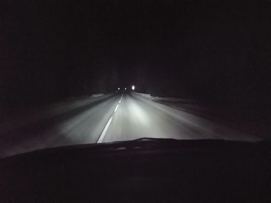

Re: LED крушки за фарове,някой пробвал ли ги е?
Здравко, искаш ли да ти подаря 2 такива http://www.ledwhitepro.com/bg-led-%D0%B ... cob-3.html
Светиха на пасата някъде около 5-6 часа, обаче много хора взеха да ми светкат че ги заслепявам и ги махнах, иначе светят страхотно
К.Одаджийски написа:Здравко, искаш ли да ти подаря 2 такива http://www.ledwhitepro.com/bg-led-%D0%B ... cob-3.html
Като гледам страхотното светене и аз бих те псувал, ако съм отсреща. Не разбрахте ли, че добре светещи фарове са можели да правят и преди 50 години, но са приети компромисни стандарти за да се вижда приемливо и да се заслепява приемливо. Сега куцо и сакато иска да му е като ден 300 метра пред него.
Разбрал съм, минах 200 км и си върнах оригиналните лампи, затова и тези ще ги подаря на Здравко, ам не искам да заслепявам никой
