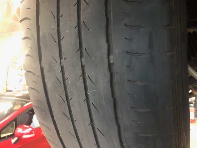

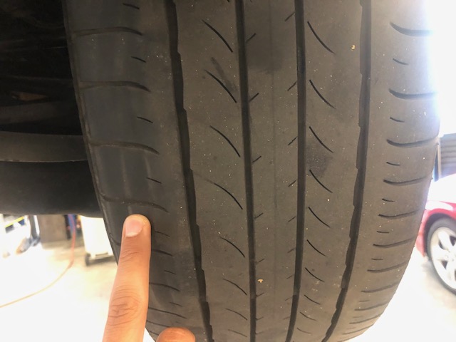

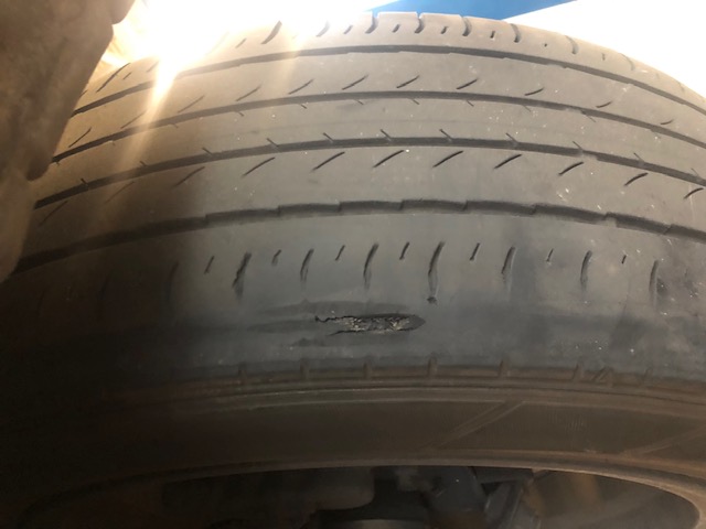

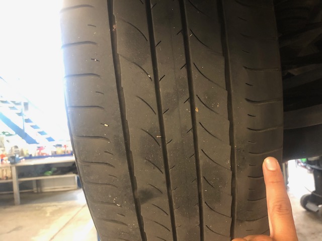

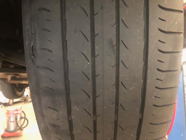

И аз да се разпиша в темата ...
Гуми: Dunlop Sport Maxx 050
DOT: 37/17
Лични наблюдения: шумни на автобан ... :eek :cry :eek :cry
Карани почти 3 летни сезона (2018, 2019, до 2020 август) на LEXUS RX 450 H, 2018, в Швейцария.
Изнимати около 80 000 км с тях.
Днес по спешност бяха сменени защото се бяха доста износили от вътрешната страна и на места се виждаше метал:

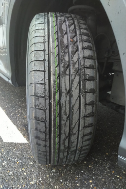

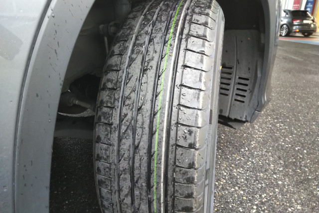

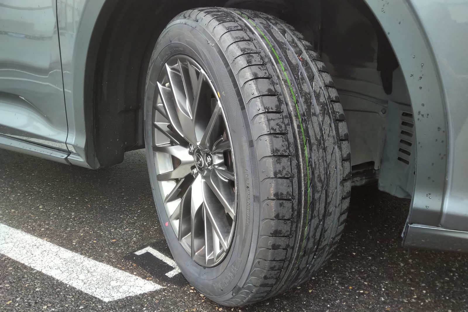

Сменени с YOKOHAMA ADVAN SPORT същият размер, DOT:18/19.
За тях все още нямам наблюдения.

Колега, ти какъв пробег искаш да караш с едни гуми? Животът им е до около 50-60к км. Несериозно се отнасяш, като караш с гуми на телове....

Беше ми ясно че това им е последният сезон, не бях видял че са се износили така от вътрешната страна.
Сервиза сигнализира за това и сложи нови "Йокота":

Такова износване отвътре се получава при каране с по-ниско налягане от необходимото ! И моите отпред бяха изядени по същия начин /е не до телове/ и мислех че имам проблем,но сложих задните на тяхно място без да правя нищо освен да оправя налягането /карах на по-ниско щото много друса/ ,и вече 7000км няма никакви наченки на неравномерно износване icon_idea

Ако предна гума се износва отвътре, или предницата е "отворена", или наклонът е отрицателен. Ако е мека, би трябвало отвън и отвътре да се износва еднакво, а в средата грайферът да стои.
