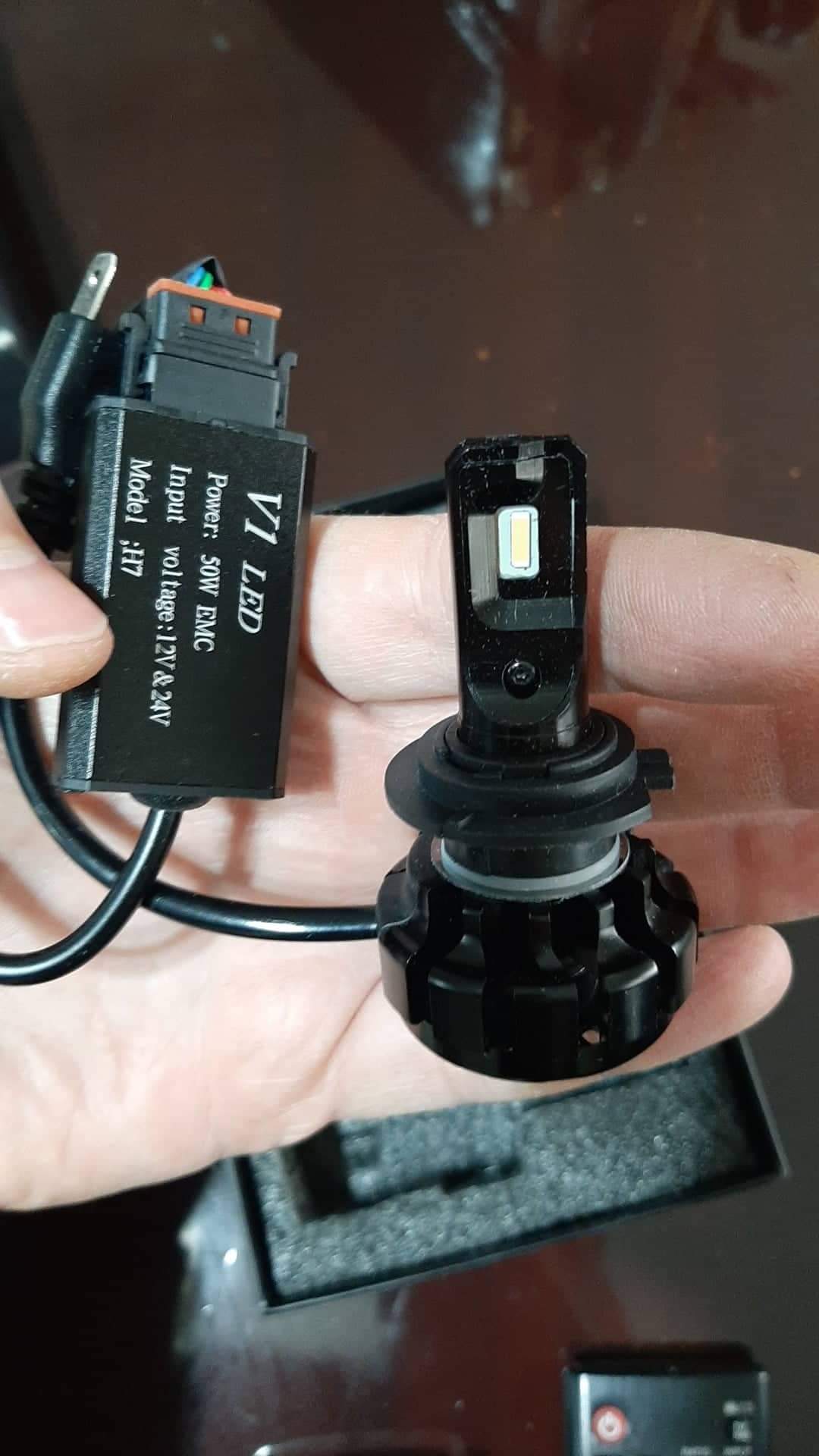

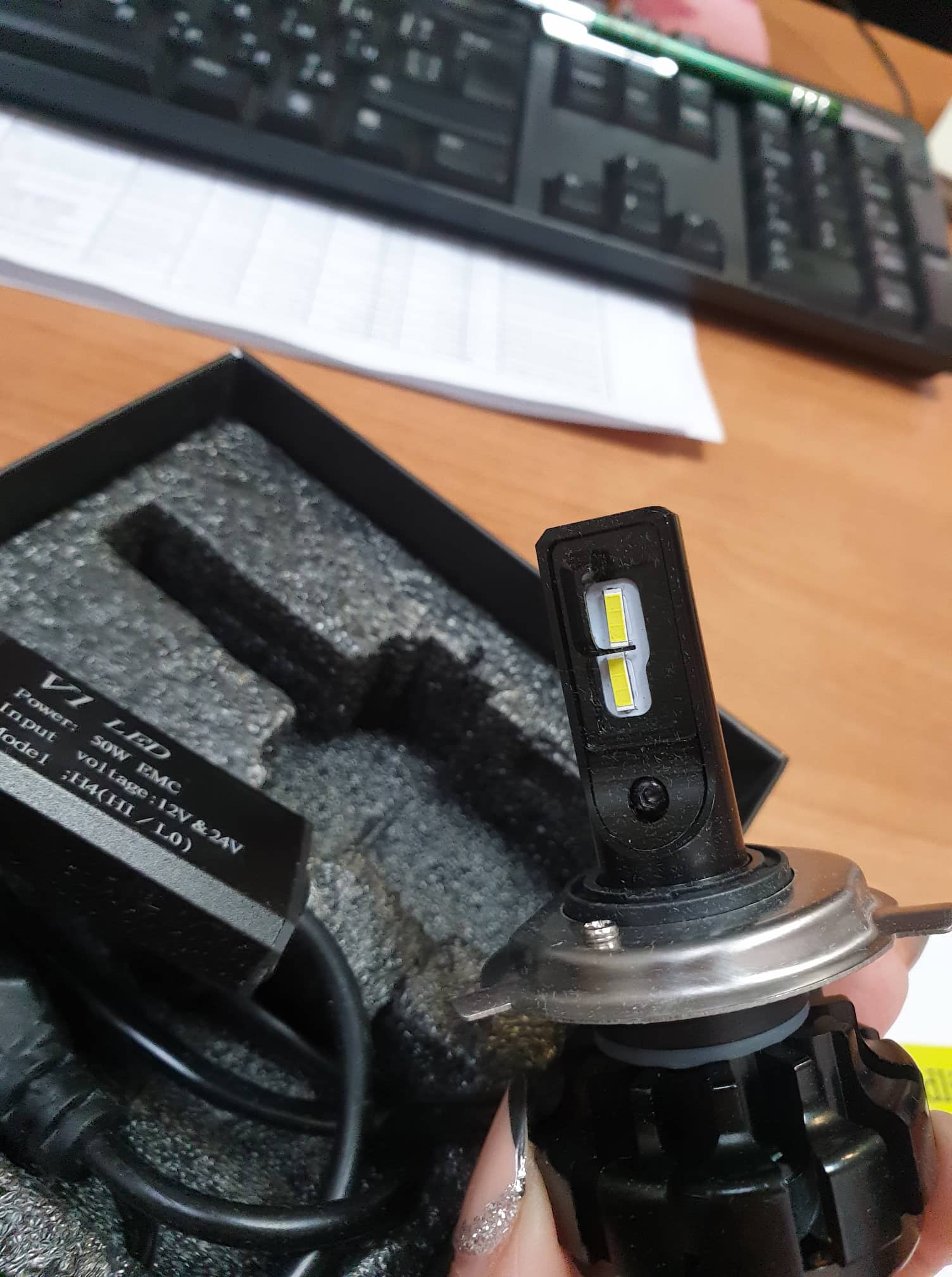

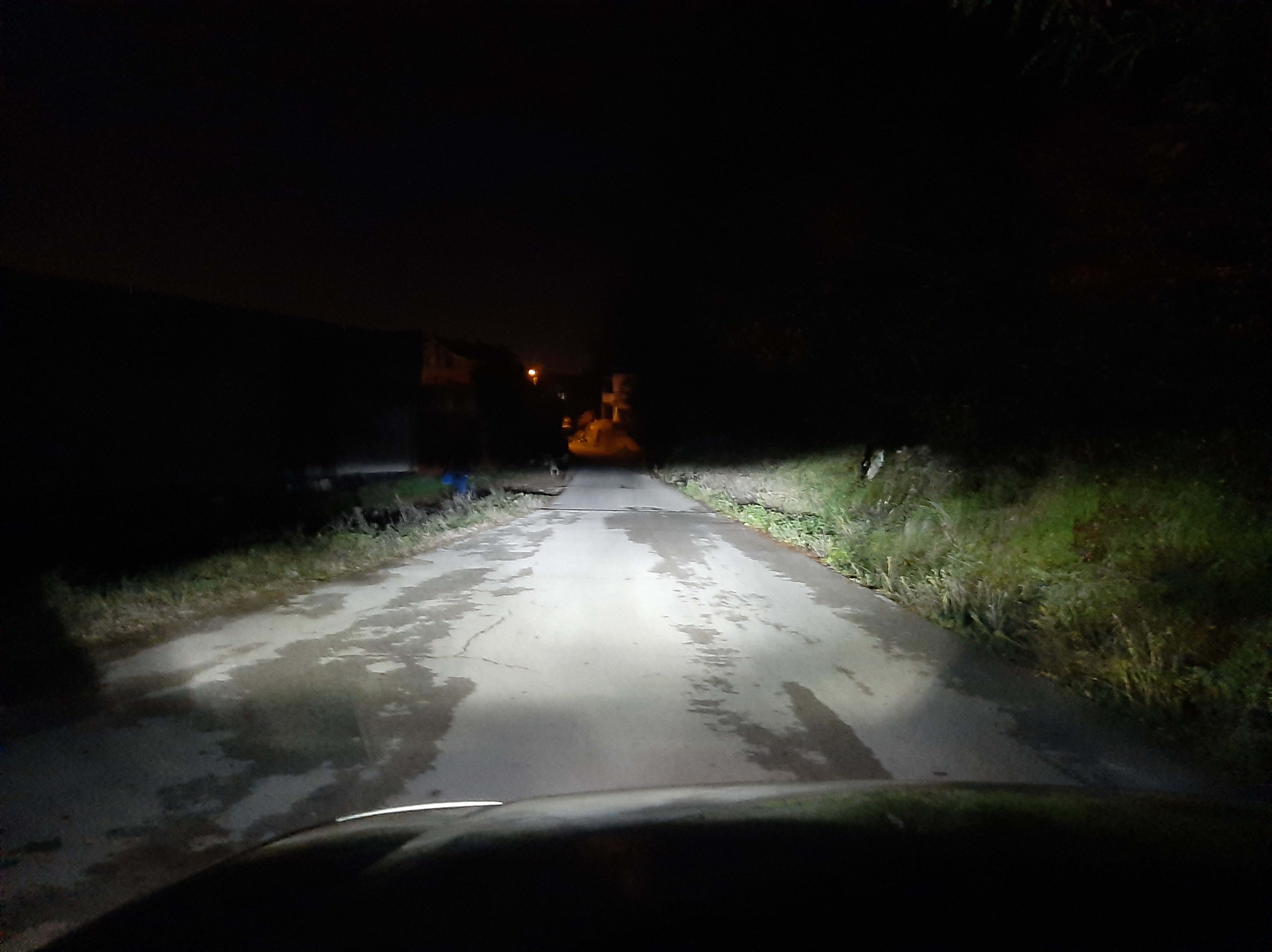

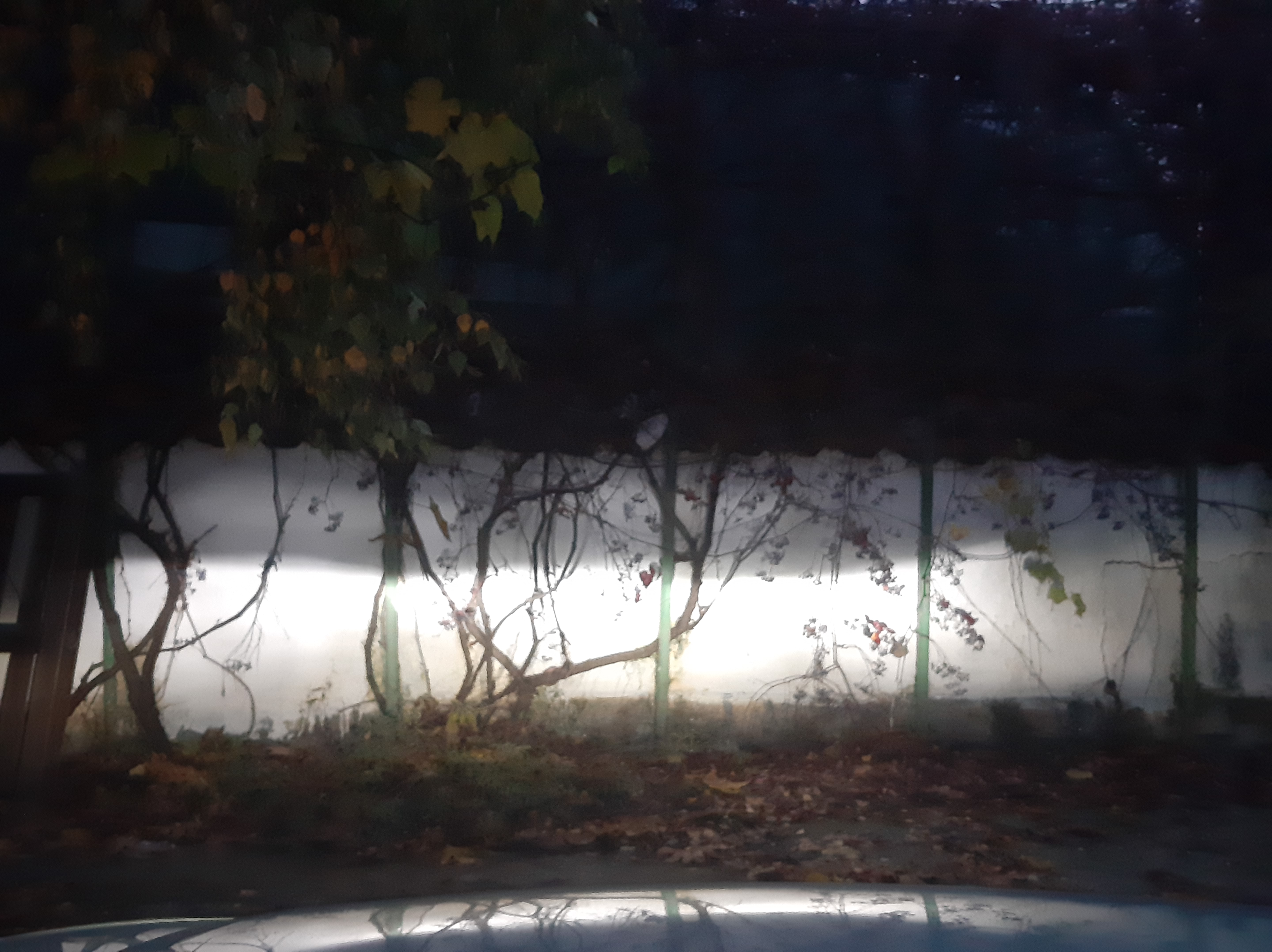

Аз си взех тези и мога смело да твърдя че не пречат.Минах на реглаж и си чертаят точно по лентата на машината за регулиране на фара.

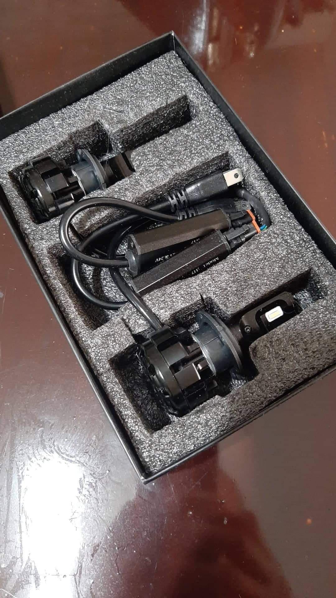

И един комплект за Golf 4 h7
Ето и линк
https://www.aliexpress.com/item/3281023 ... 2e0eLpwuZD

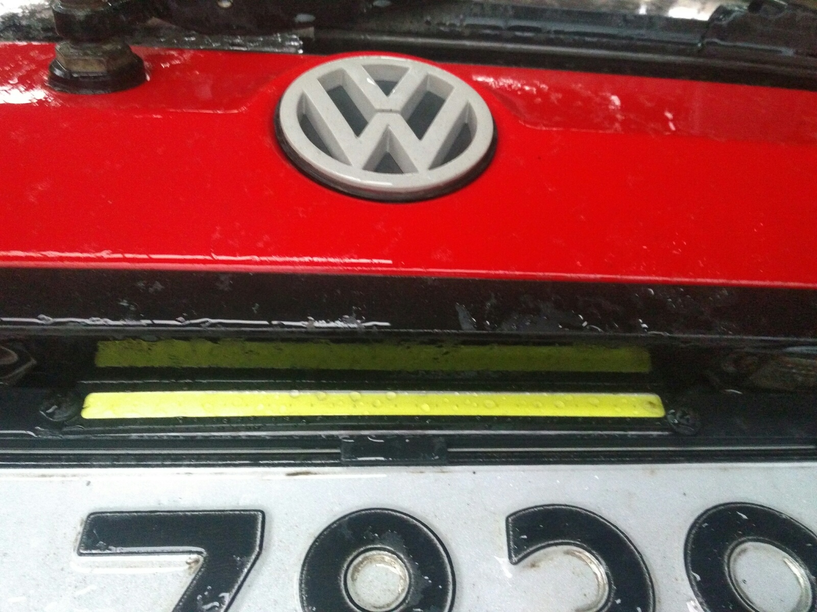

Пробвах различни ЛЕД на фасунга и нито едни не ми харесаха как светят.
Накрая сложих лента 17см. Кабелчетата мушнах през едната основа на плафона за номера.
От вътре привързах с допълнителен кабел към клемите за задни светлини на задните фарове.
