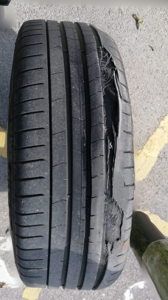

Притеснително често високия клас Пирелита се деламинират в движение. Преди няколко години предположихме, че това е търсен ефект във Ф1, но явно са решили да ги спуснат и в стандартните гуми. :mhihi
На снимката е 245/40 R19 P Zero Pirelli на 11 000км, при скорост около 100км/ч.

Ако тия Пирелита са от Воронеж или от Киров заводите... нищо чудно.

Сега погледнах последните постове с такъв проблем от къде са. Последните 4 деламинации са от: UK, UK, Germany, Uzbekistan... тази в Германия е с 250км/ч... :mhihi Другите между 100 и 150. Нищо чудно да са резултат от някакво кофти производство.
ПС: За мен това е достатъчно да прескоча марката като цяло, при толкова налични конкуренти. Напуканите руски Нокиани, също. :beer

Аз също не харесвам Пирели. Имат някои слабости. Погледнах снимката и ми се струва, че гумата е карана при лошо регулирана предница / задница? Когато се кара по-дълго време така, гумата се натоварва прекомерно в тази зона и е възможно да скъса някоя жица от вътрешната оплетка. Тогава може да е въпрос на минути, за да се получи този резултат. Освен това виждам и следи от прегряване (съседният канал е напукан), но това може и да следствие от проблема. Да не говорим, че при толкова дупки у нас е достатъчно някой неприятен ръб да причини подобно вътрешно скъсване и после е само въпрос на време да се получи подобен дефект...

Мне, това са фабрично монтирани гуми на коли на 1-3г. Основно от Западна Европа. :th_up

Малко офф: Това е едно от доказателствата, че не винаги по-скъпо означава по-хубаво :) А както спомена един колега по-нагоре, пътищата ни в голяма степен не заслужават скъпи премиални марки, щото на дупката не и пука за надписа отстрани на гумата...

Наистина е малко вероятно на нови коли с фабрично монтирани гуми да се получи такава картинка, но не е невъзможно. На снимката обаче ясно се вижда, че не е била регулирана вероятно предницата, а като се добави и някой допълнителен фактор, резултатът се вижда ясно...

Колко пък да е нерегулирана.. В България сигурно близо 25-30% от колите са с нерегулирана предница, ама това не се случва.
Дори да е нерегулирана това е недопустимо да се случи с гума и то от такъв клас, единичен случай може, ама след толкова случаи мерси.. и аз никога не съм харесвал Pirelli поради ред причини.

Аз виждам само една снимка и коментирам нея. Всичко е възможно. Работил съм дълги години в бранша и сме връщали цяла партида Мишлен, произведени в ... Аржентина. Всички биеха и радиално. и аксиално... Всеки да си прави изводи и да рекламира!!!
