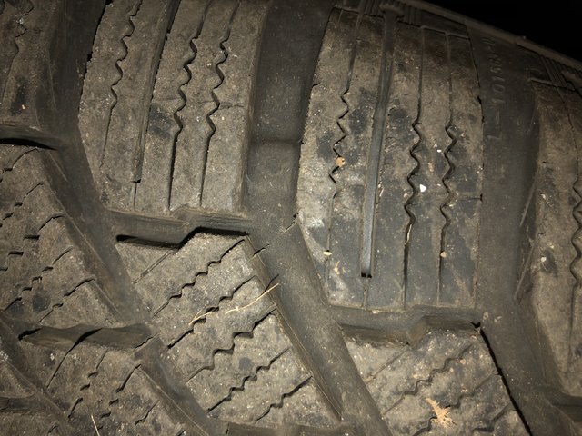

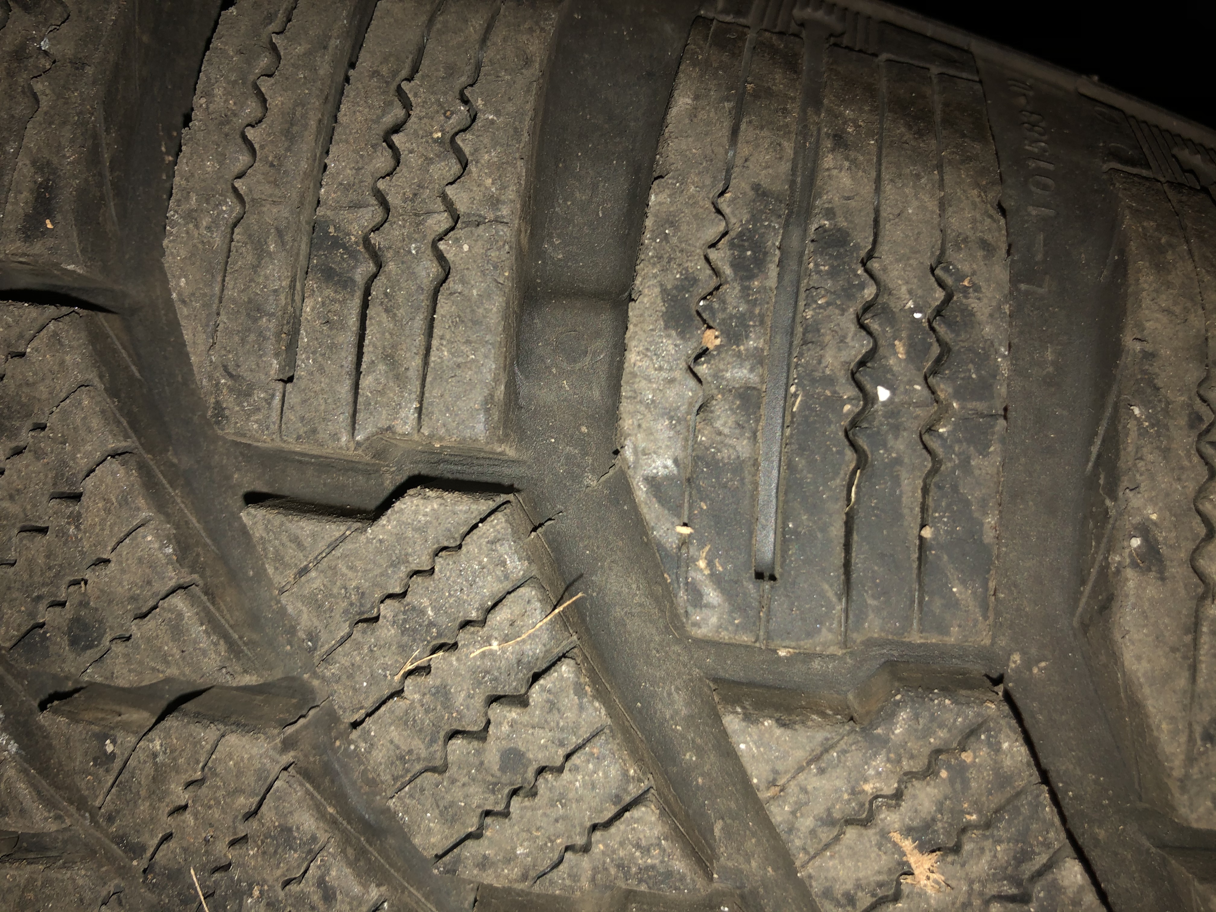

Мнениеот Burner_inc » Вто 19 ное 2019 19:20
Това са моите ts860-ки, които започват трети сезон

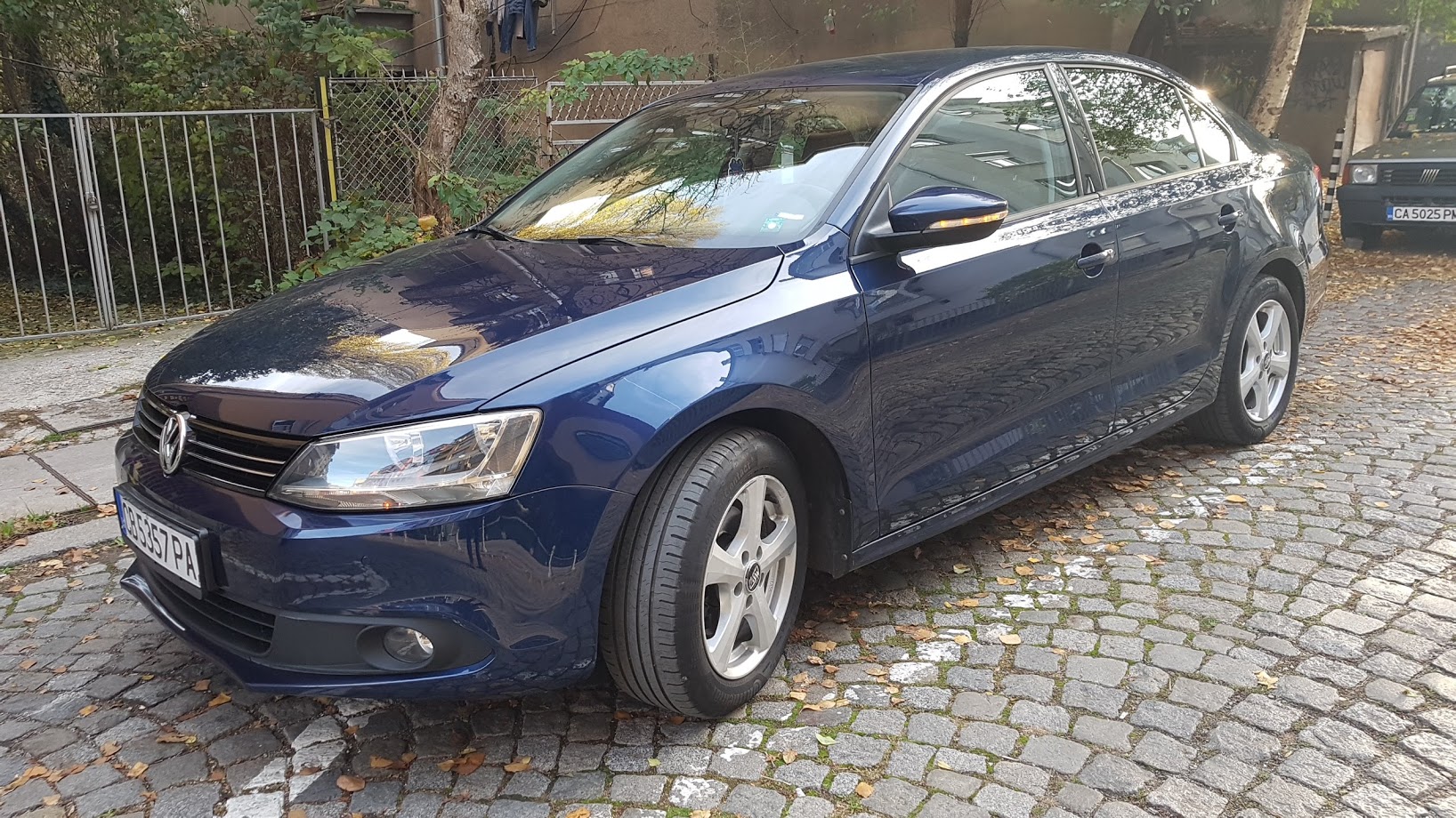

Зимни гуми за VW Jetta 1,6, 2013 г., дизел, 105 к.с.
Мнениеот pbachev » Сря 20 ное 2019 10:11
Здравейте,
Какви НОВИ зимни гуми ще препоръчате за VW Jetta 1,6, 2013 г., дизел, 105 к.с., от които разбира се сте доволни?
Поздрави,
Пламен

Към колегата godfadar, който е пуснал снимка на напукани Continental TS860.
Такова оплакване бе подавано от мой познат за гуми Debica и не го уважиха, защото няма структурно нарушаване на цялостта на гумата или друг виден дефект.
Аз си го обяснявам с карането в големи жеги и високи скорости - виждаш как грайферът ти е изяден в горния си слой. Износването се проявява при големи пътувания (силно нагряване на гумите) + топло време.

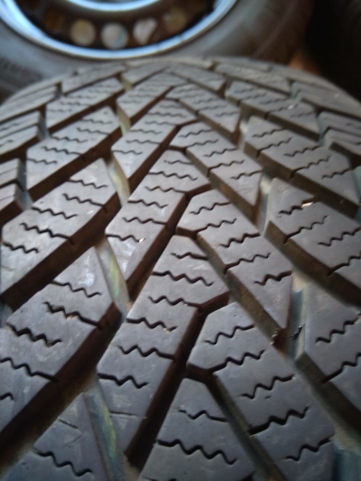

Ето как изглеждат гуми Continental TS850 195/65/15 DOT3713 карани само в студените месеци:
Обърни внимание на повърхностния слой и начинът, по който изглеждат ламелите. Няма никакво напукване на гумите дори отстрани.
Другото, което може да повлияе е лошо съхранение - ако си ги оставил на балкона, дори и в чували, да ги пече слънце, в голяма влага, каране по черни пътища с кал, без да се измият и т.н.
За да запази качествата си една гума, трябва правилно съхранение, което за съжаление не се случва в много от "хотелите" за гуми - зимата на -15, лятото на +50 под някой ламаринен покрив.

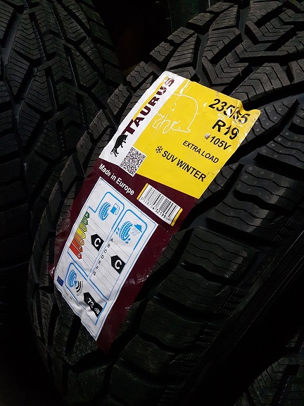

A на най-евтините вече викат "бюджетни" за по- атрактивно, демек от маркетингови съображения :mhihi :mhihi В тоя ред на мисли оня ден сложих евтините гуми, остава някоя снежинка да падне за проба :rolleyes
