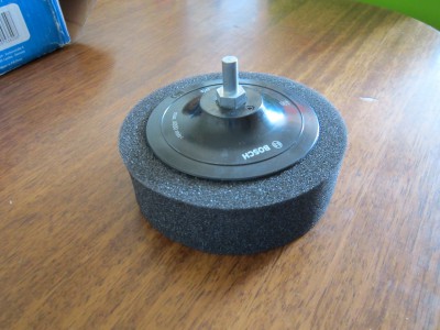

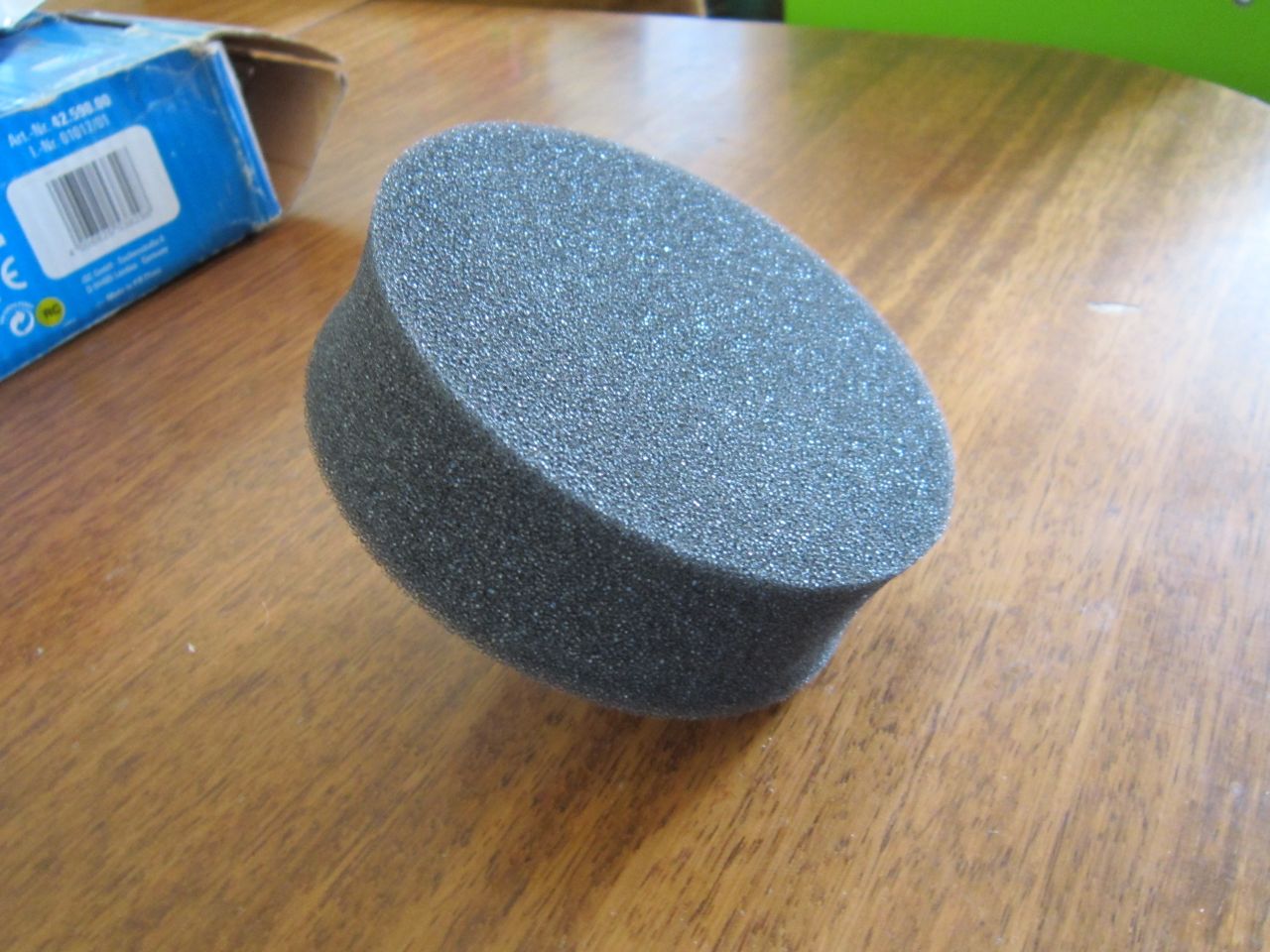

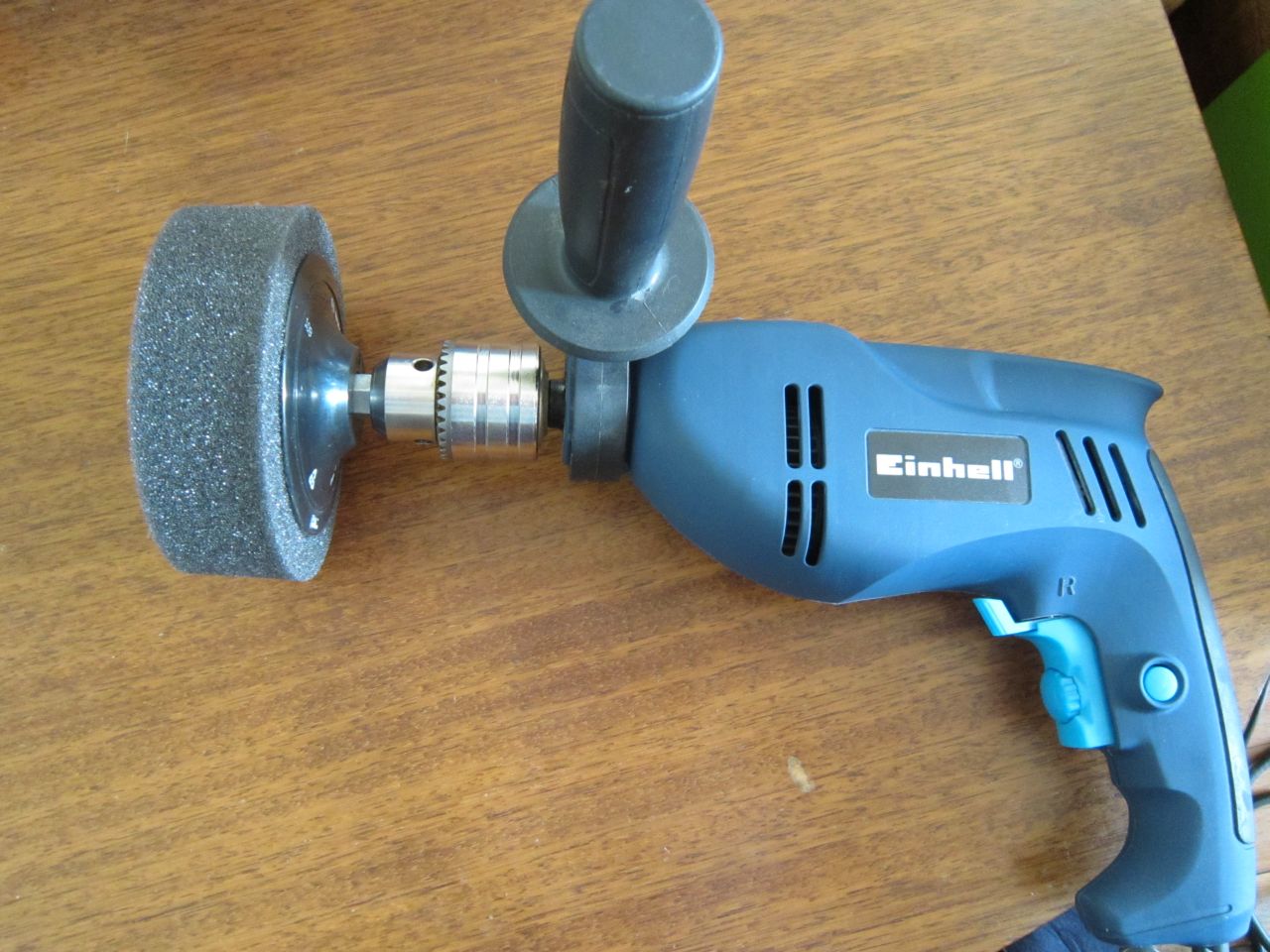

Вчера имах малко свободно време и реших да пастирам колата. След последният опит на ръка съм се зарекъл че повече няма да се опитвам. За момента нямам възможност за купуване на каквато и да е машина и прибягнах до компромисен вариант. Взех си ето това приспособление:
Ето така стои на бормашината:
Преди си бях взел паста Motip Colour Renovator
http://www.motipdupli.de/?L=2&id=1802
та се заех да пастирам с нея.
Бормашината е с диапазон на обороти от 0 до 3000. Регулирането не е съвсем прецизно разбира се, но все пак работи добре. Слагам малко паста на гъбичката. Разнасям я с няколко движения без да пускам машината. После я разнасям малко на много ниски обороти (примерно 100-200) след което увеличавам леко оборотите (до 500-700 макс) и центробежната сила почва да изхвърля капки от пастата на всички посоки и пръскаше всичко наоколо (включително и мен :mrgreen: ). Прежалих всичко останало, но когато дойде време за сваляне на засъхналата паста миниатюрните капчици, които бяха останали нямаха сваляне. Търкал съм почти една по една за да паднат (абе разказа ми се играта). Дори не ми остана време (пък и сила) да я минавам с вакса след това. Въпросът ми е каква е причината? Пастата ли съвсем не е подходяща за пастиране с машина ли, гъбата е ужасно неподходяща ли или нещо което не ми идва на акъла... Моля който има идея нека сподели

Мнениеот mitko85 » Пет 12 окт 2012 21:26
Аз като пастирах на ръка с формулата, местата където беше останал по-дебел слой паста, изтъркването беше трудно като при теб, това преди около два месеца. Ефекта от пастата вече го няма, от 2-3 седмици се каня да изкарам машинката, но все не остава време.

Мнениеот dlug » Пет 12 окт 2012 21:56
Когато пастирах на ръка и с двете нямах проблем с търкането дори и на местата с малко повече паста. Сега обаче :banghead:
Интересното е че от прозорците и пластмасите капчиците (или пръските) паднаха само с водоструйката като я пръсках след като свърших с търкането.

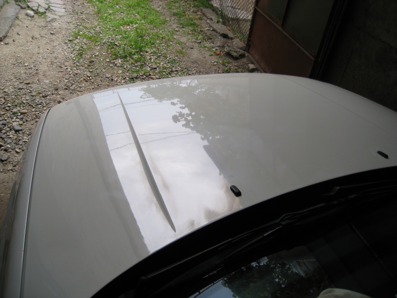

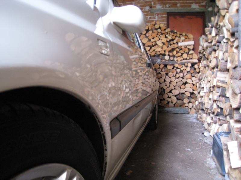

Днес , въпреки гадното време реших да тръкна в гаража на жената аутомобилЪ.
Имах точно 3 вида останали до половината пасти.
1-Formula /тази жълтата с восък/
2-Turtle /цветна , бяла/
3-Turtle PF /този с тефлона/
Хвърлих чоп и се падна на тефлоновия търтъл.
Идеята ми беше да я тръкна преди зимата , да предпази останалия 20 годишен лак и боя от тотален разпад.
Пастата ми хареса , защото за разлика от предишното минаване с формулата разкара едни доста стари и отвратителни петна мърсотия . Другото хубаво на тая паста е , че върши идеална работа за пластмасови фарове , стопове , мигачи и подобни , а и отново изкара хубав блясък :arrow: .

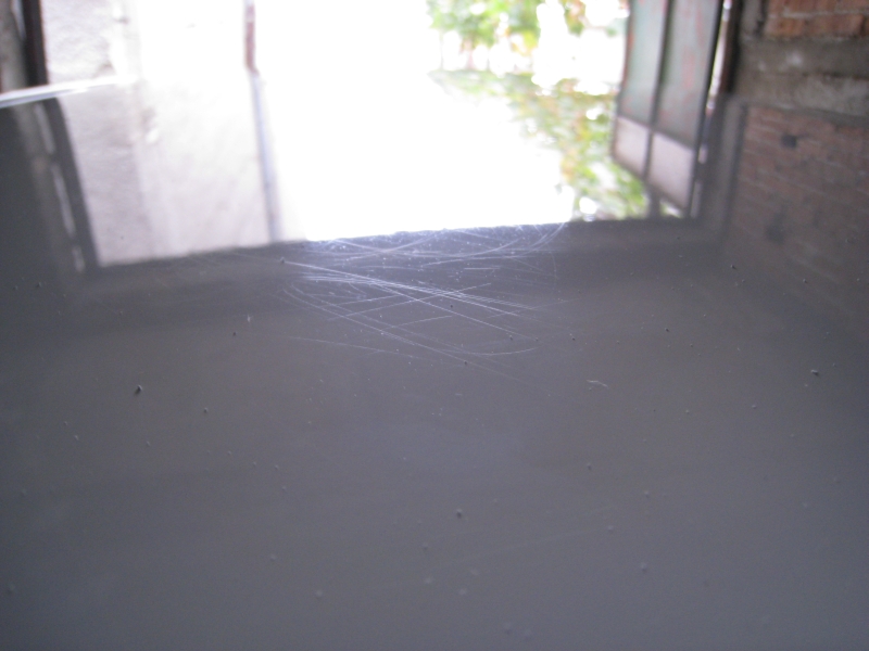

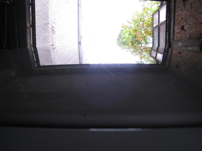

Кофтито е , че на тавана всяка година изкачат все повече драскотини , кои от добро миене , кои от хубави хора , а други от влачене на предмети по него.
Та да попитам , някой , ако знае как в “домашни условия” да ги отстраня може да пише.

Exell - ще ти трябва абразивна паста .... аз ползвах Мотип колор реноватор на ръка , но е доста фин абразив и трябва доста търкане :banghead:
има едни тубички по хипермаркетите - скрач аут абразивни пасти ,
