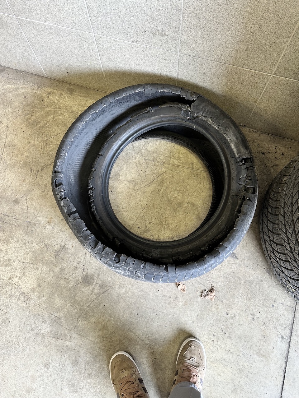

аз прикючих с летния континетал. ще ги разкарам и от другите коли по лека лека
гумите са с дот от 2017, на под 40к километра, разпадна се на магистралата.
като поведение бяха ОК, но нищо извънредно, единствено обожаваха да захапват коловозите.

Това много ми прилича на следствие от просължително каране с мека гума :rolleyes

може, абсолютно не съм забелязал, нито визуално, нито във волана

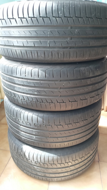

Ето състоянието, в което смених предходните Premium Contact 6, ДОТ1317, след около 35-40к км.:
Това, което показваш е напукано и разпаднало се - какъв модел е?

Същите бяха

Ако причината е в каране с мека гума (в някакъв момент от живота на гумата), няма общо с модел и марка. Аз съм последния, който ще защитава Континентал, но съм виждал такова нещо.
На мека гума и повечко каране се пречупва армировката вътре. После помпане и постепенно остава само гума. В един момент се пръска така. Случката (спаднала гума) може да е в някой предишен сезон.

В нито един момент не съм забелязвал да са меки.
Единственото за което сещам е че сравнително често са карани с 6-700 кила товар отзад, но бяха с теглови индекс 111, та не би трябвало да е проблем
