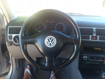

Ето и снимка на волана
iceto
- Мнения: 397
- Регистриран на: Сря 08 ное 2006 20:45
Re: Освежаване на кожен волан?
На снимката изглежда много добре, ако споделиш и марката, че съм пред същата процедура
kas10
- Мнения: 134
- Регистриран на: Чет 11 юли 2013 21:02
- Автомобил: GOLF 4 1.6
- Местоположение: Sliven
На живо изглежда даже по добре...марката по късно като се прибера че не я знам :Д
