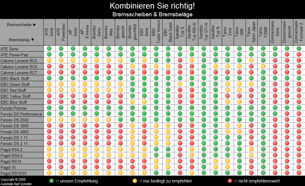

vasstop написа:
andro_ написа:Мисля, че определени комбинации между марки и модели дискове и накладки не са подходящи и оттам идват проблемите.
Ето това е верният отговор.
И аз карам само с Textar накладки и никога не съм имал проблеми с тях.
По тази схема може да се ориентира човек кои дискове с кои накладки се понасят
Зелено-да ,жълто -може с уговорки ,червено-не
:beer
